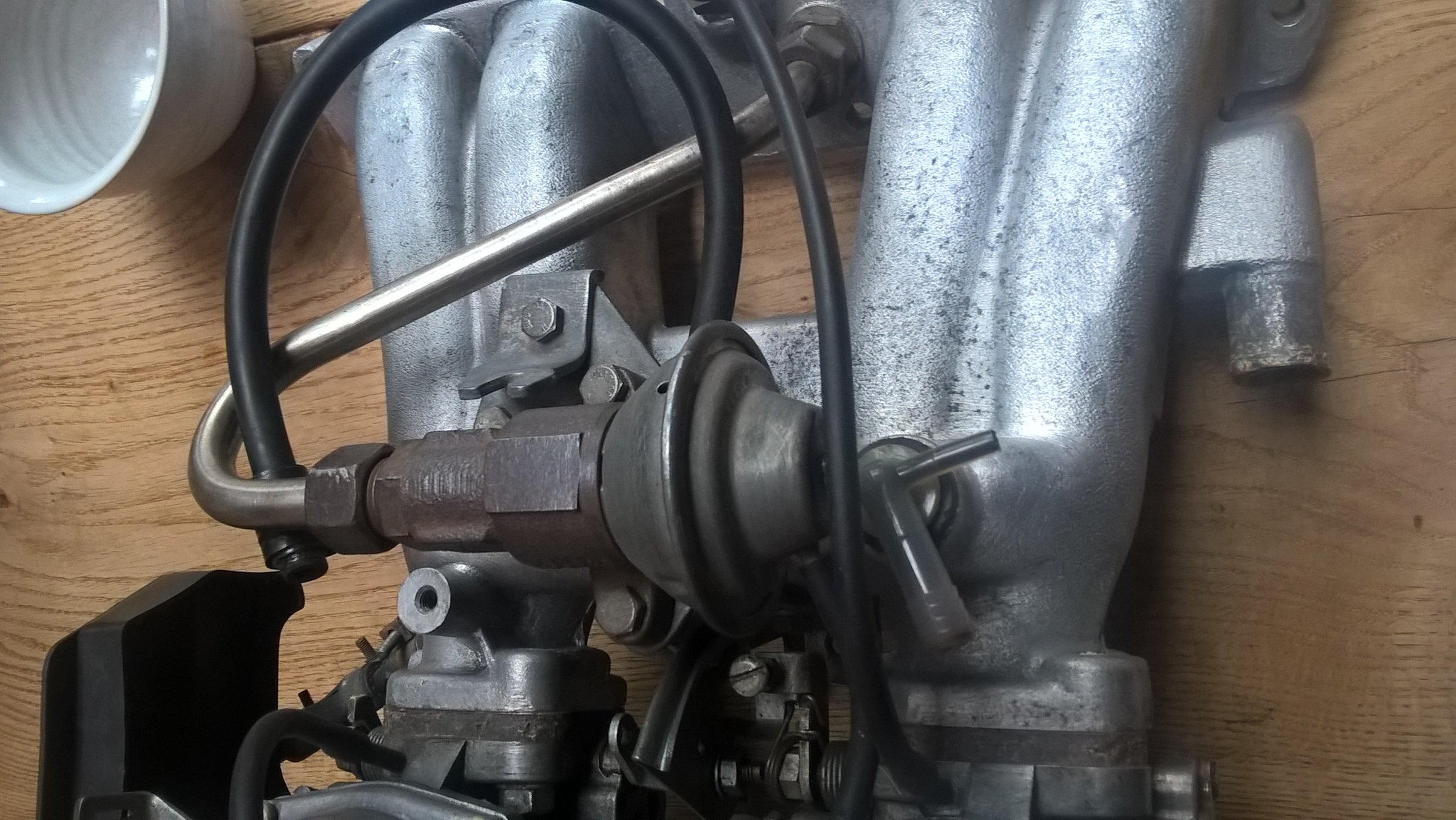

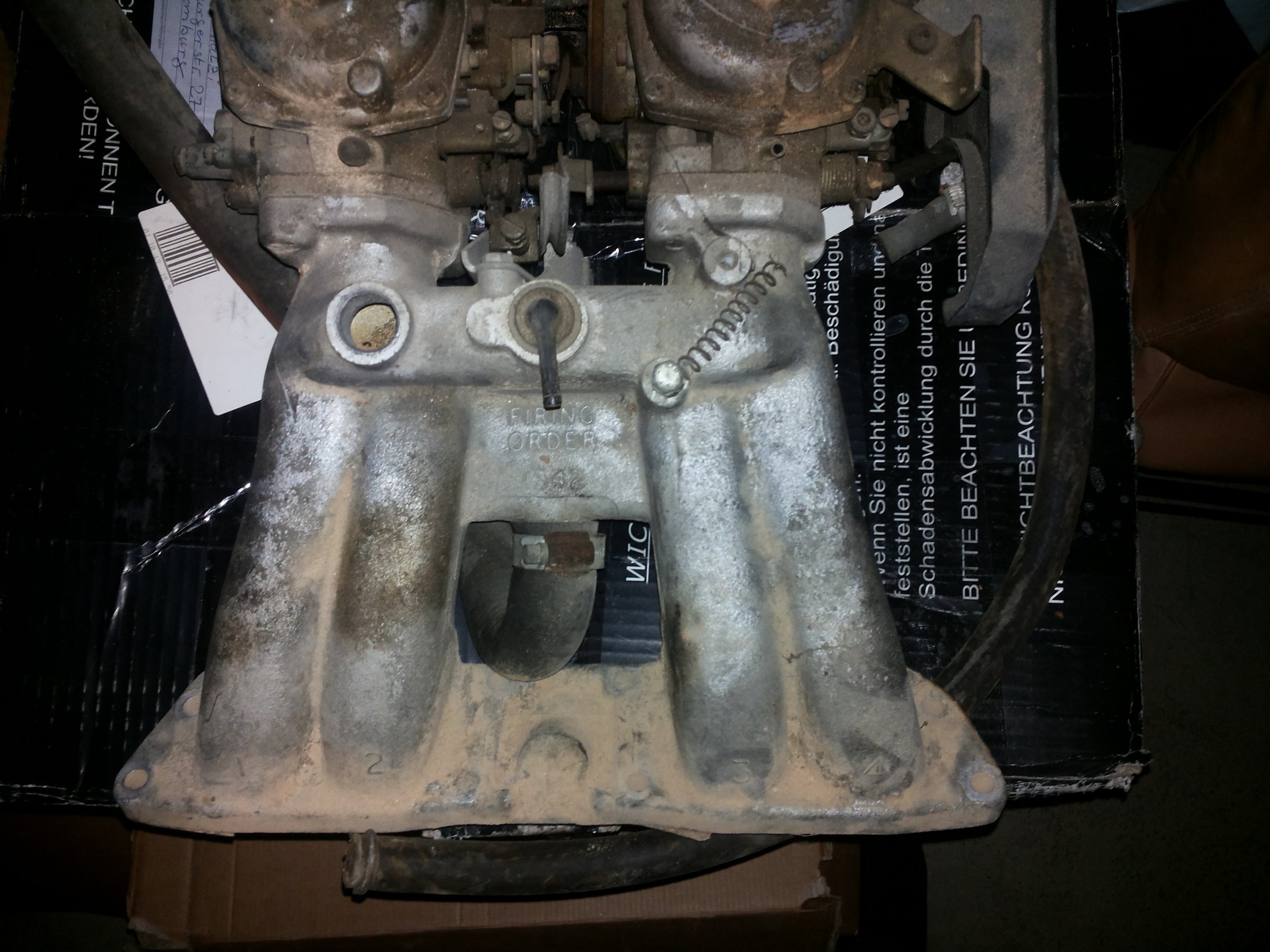

Weiß jemand ob die Zenith Doppelvergaser beim 99er und 900er gleich angeschlossen sind?
http://i.marktplaats.com/00/s/NTQzWDcyNg==/z/mQIAAOSwQYZWx3No/$_84.JPG

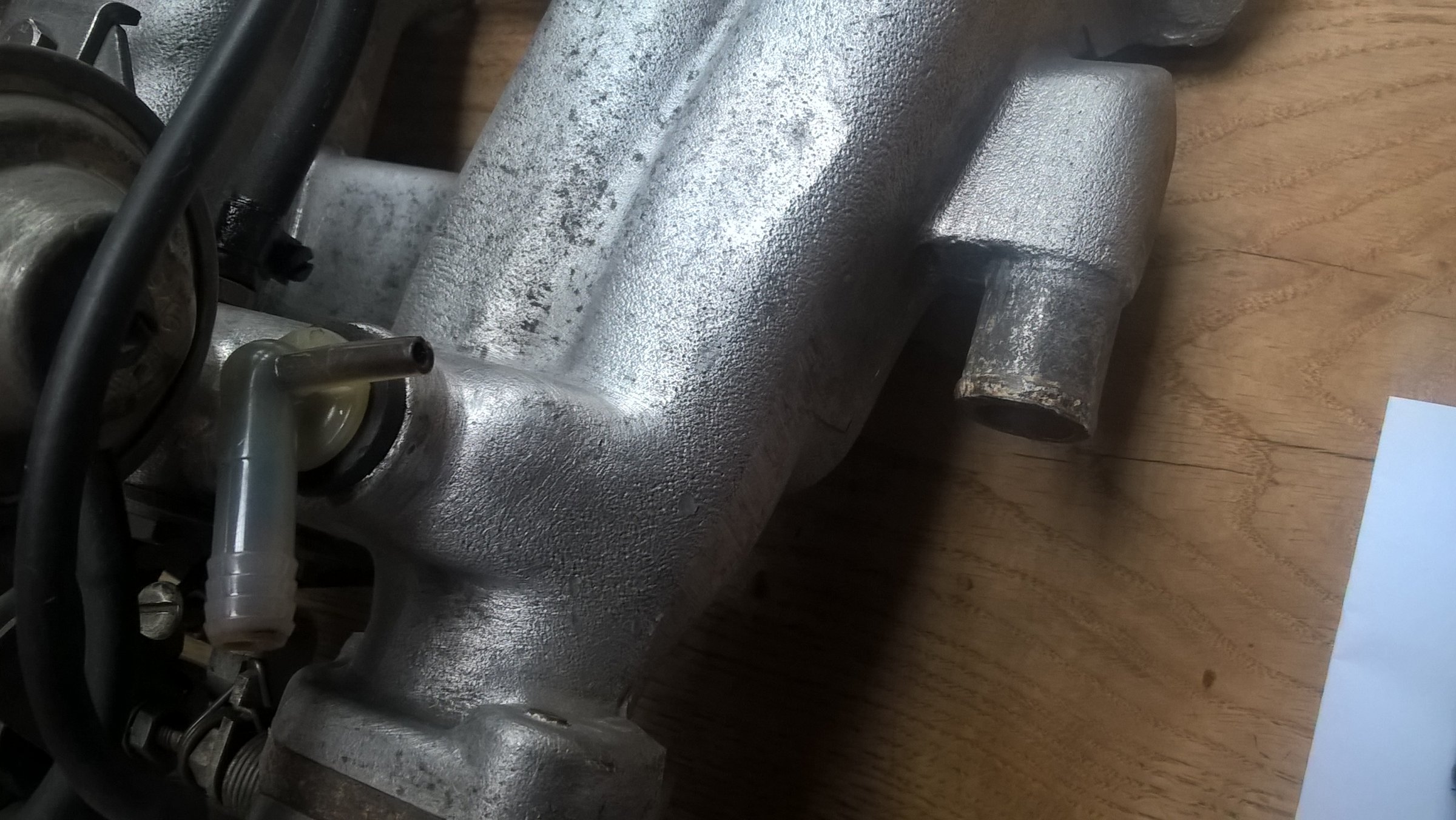

so sieht er aus und am linken unteren Rand sieht man einen Stützen.
Was kommt da dran?
Dann ist noch in der Mitte zwischen Ansaugstutzen 2 + 3 eine Fühler(?) wo 2 dünne Schläuche abgehen. Einer fehlt..-
Was kommt da dran?
An den Stutzen kommt der Kühlwasserschlauch. Beim H-Motor.

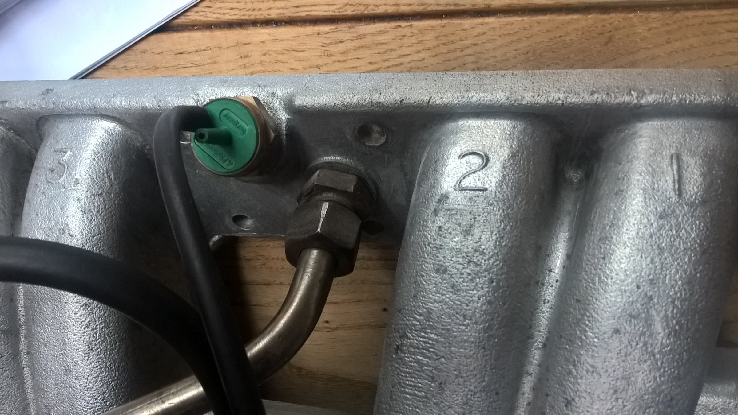

Der "Fühler" ist ein Thermostatventil (kalt zu, warm durchlässig) und ist - wie das große Ventil unten mittig - für die Abgasrückführung. Ein Schlauch geht zum AGR-Ventil, der andere zu einem Stutzen am Vergasergehäuse.
Was Du da hast ist recht eindeutig ein Doppelvergaser von einem H-Motor. Könnte kompliziert werden, die Ansaugbrücke passt nämlich nicht so ganz. :biggrin:

Ich meine mich zu erinnern irgendwo was von 3% Kraftstoffersparnis gelesen zu haben. Hauptsächlich soll es aber Emission verringern, indem es heiße und sauerstoffarme Abgase zur Ansaugluft mischt.
Praktisch sind die Dinger oft verklebt und funktionieren nicht mehr so recht. Kann man auch zurückbauen - für die Löcher gibt es passende Stopfen.

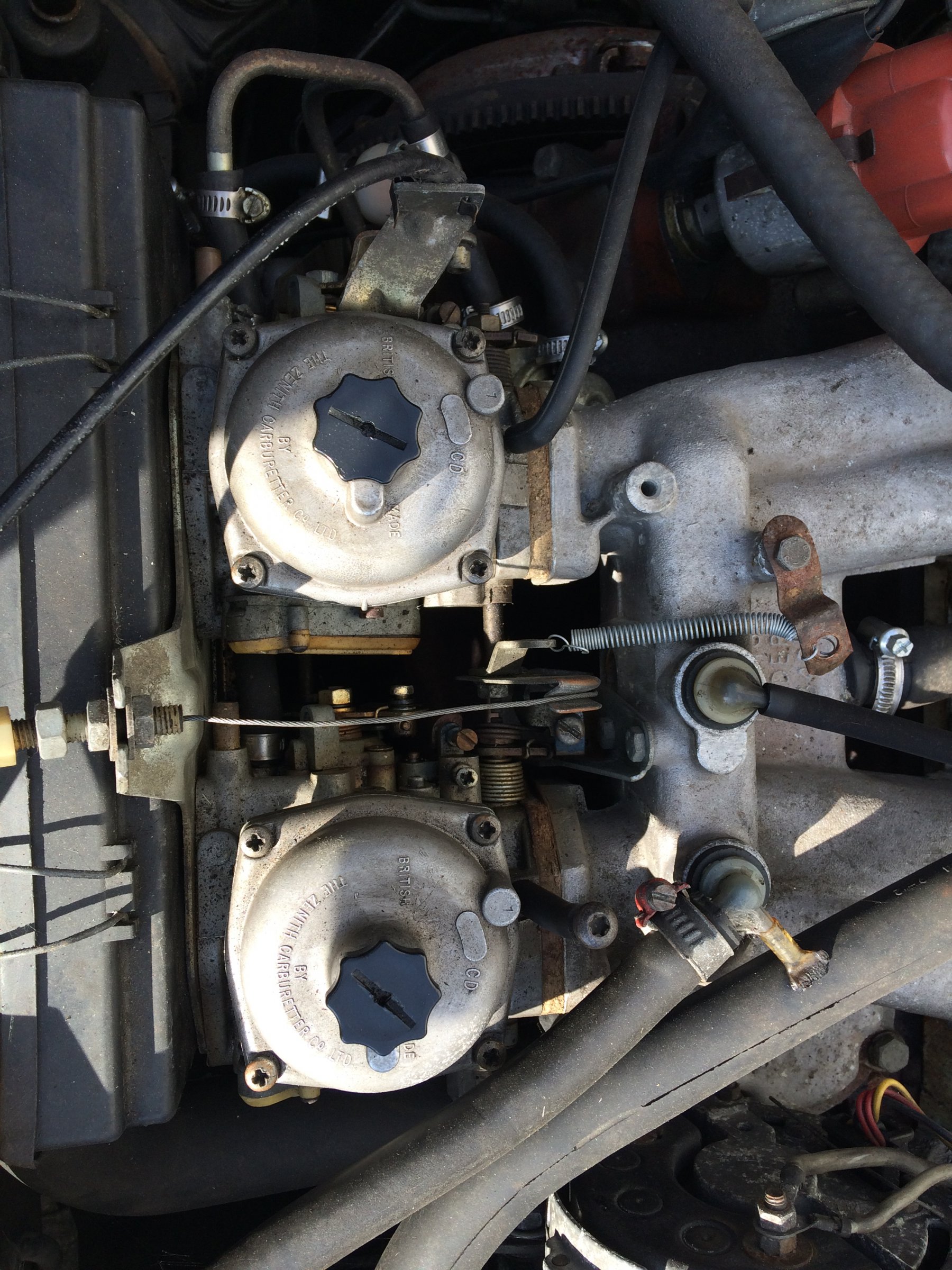

Hallo
Wenn du noch live am Objekt gucken möchtest kannst du gerne nach Iserlohn kommen.
Fahre ein CC mit Doppelvergaser Bj.77

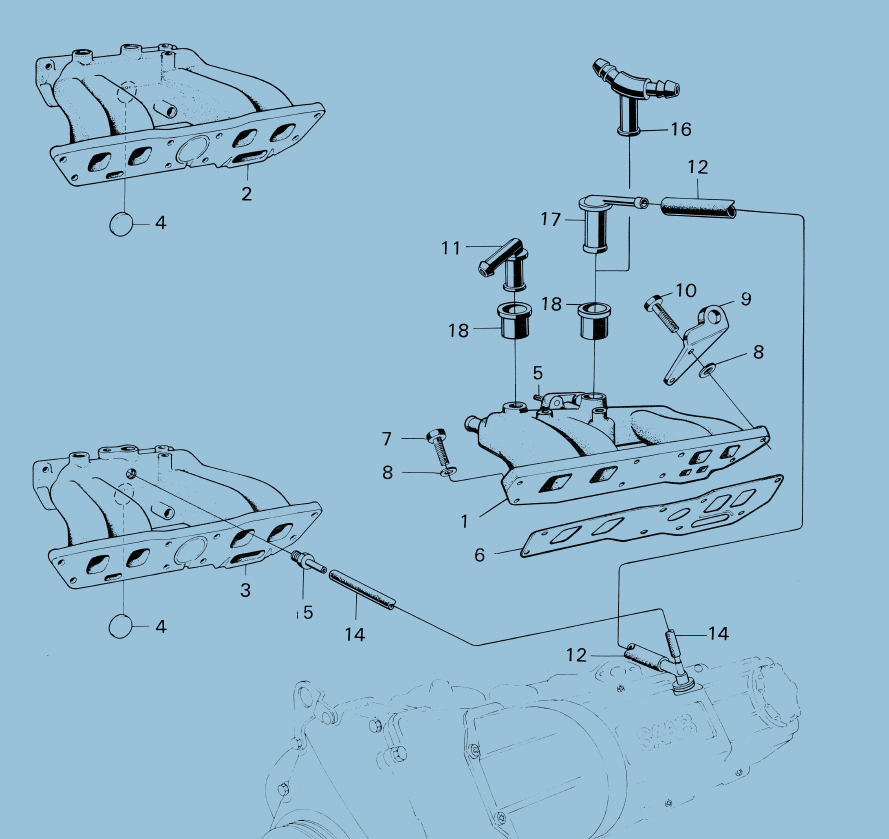

suche B Motor Ansaugbrücke Doppelvergaser!
Ich will die 7 PS..
Gefahndet wird nach
Intake-1.thumb.PNG.211e4bc6a14924434bbad777f5d858a1.PNG Intake-2.PNG.dc250541e009a4a8aab42cba68b89da3.PNG

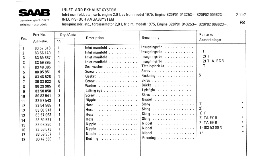

Hast Du auch eine ET-Nummer oder ähnliches?
Ich habe noch eine komplette Ansaugbrücke mit 2 Vergasern die ich nicht genau zuordnen kann. Stammt wohl aus einem ganz frühen 900, aber ob M1980 oder 1981 kann ich leider nicht sagen..
auf der unterseite sind 83693 und 1251397 eingegossen.
Die kleine Graphik einfach anklicken !
Sieht man auch am einfachsten am Kühlwasseranschluss: B-Motor mittig, H-Motor seitlich.
Bleibt dann nur der Unterschied mit/ohne EGR

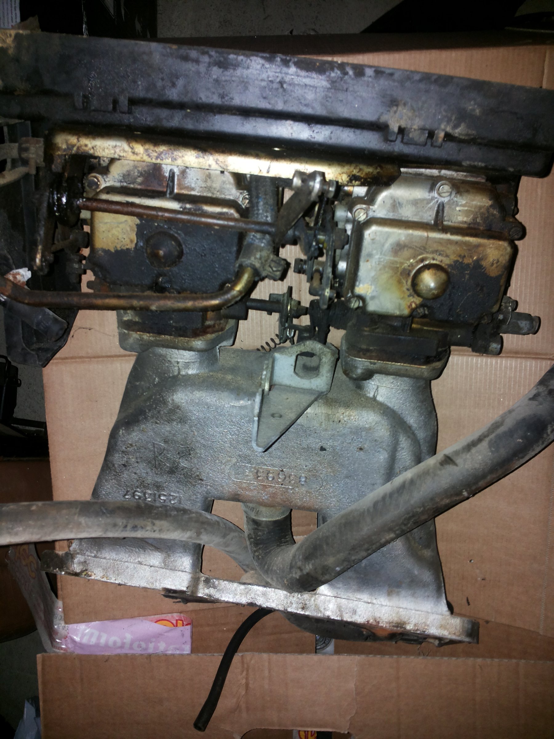

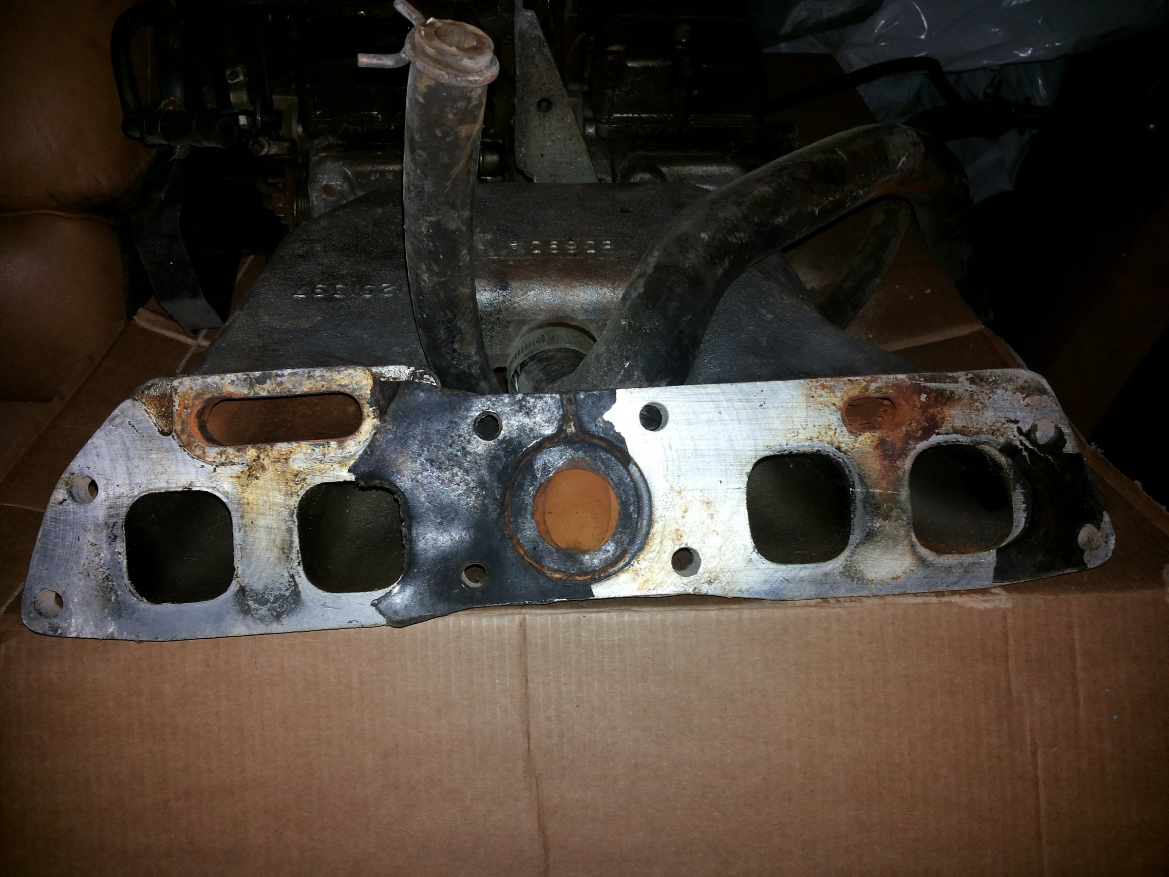

20160307_1851501.thumb.jpg.bcf7dde5ee8017a3843a1fd71ade1393.jpg 20160307_1851501.thumb.jpg.bcf7dde5ee8017a3843a1fd71ade1393.jpg 20160307_1802101.thumb.jpg.40842d32e71401ded5376810f97a63a5.jpg Hmm,
die Nummern auf meiner Ansaugbrücke passen zu keiner aus SAABOTÖRs Liste. Andererseits bei der mit 83 beginnenden Nummer sind bei genauem Hinsehen die letzten zwei Ziffern ausgeschliffen.
[mention=4565]SAABOTÖR[/mention] :
aus welchem Jahr stammt dein Microfiche? Saab hat die ET Nummern im Laufe der Zeit immer wieder geändert.

meine Ansaugbrücke hat den Kühlwasseranschluß mittig, würde also zu einem B20 Motor gehören, und ich vermute, dass eine Ansaugbrücke vom 900 mit B-Motor auch auf einen 99 B-Motor passt.
So hab jetzt nochmal einn paar Bilder angehängt

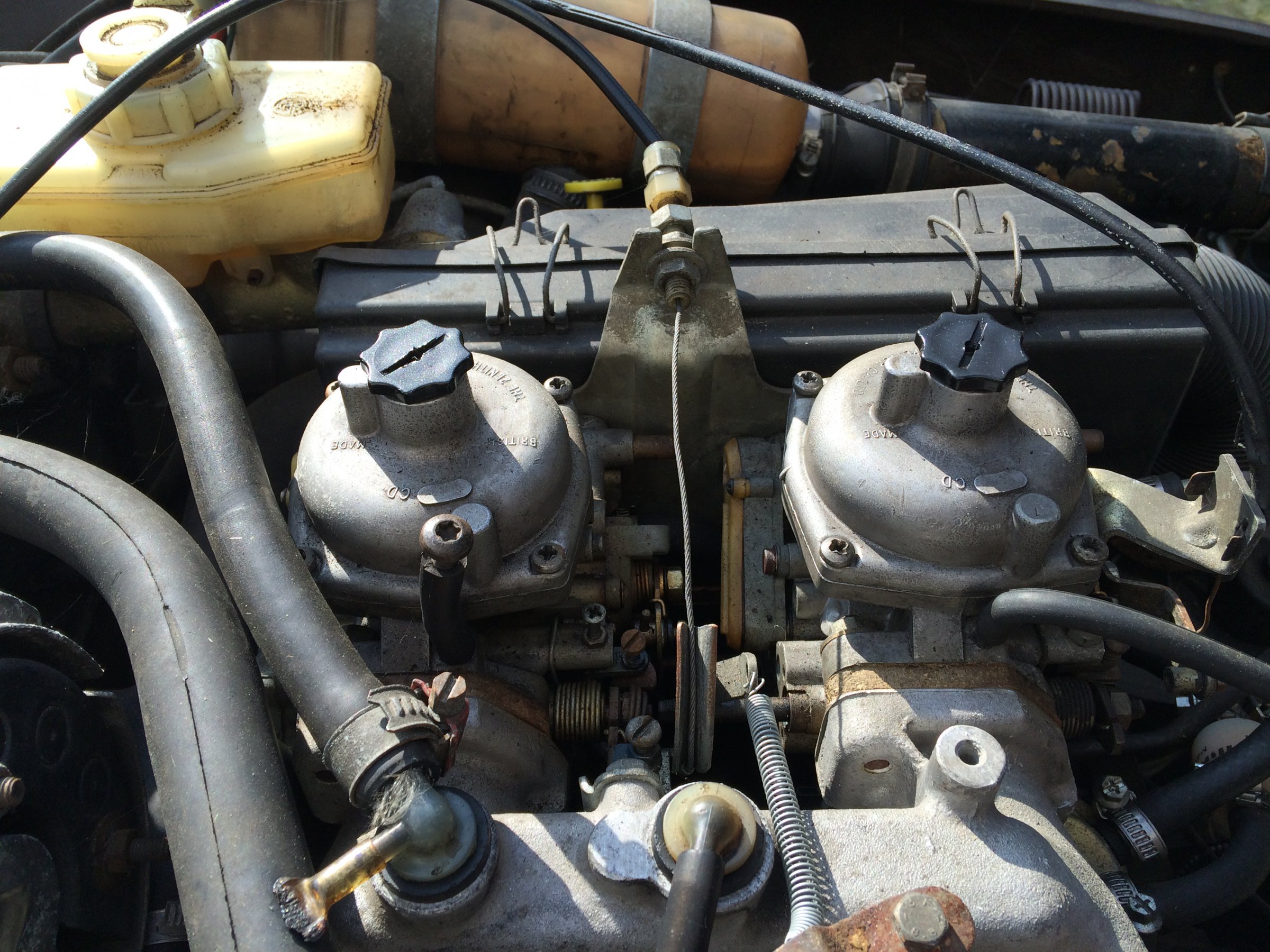

Bilder von meinem 76 CC Dopelvergaser
Vielleicht hilft es ja
