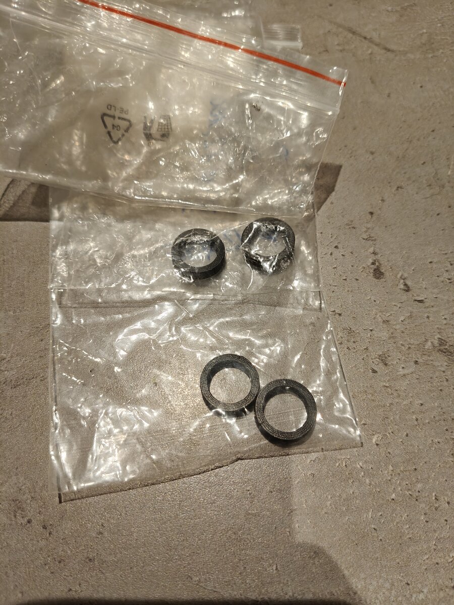

...kleines Update zu der damaligen Reparatur #31:
nachdem der Kabelbinder nach 8 Jahren gerissen ist, hab ich einen Metallring mit innenliegenden Zähnen auf die blaue Welle geschoben, jetzt sollte das besser halten...
  • 11 Monate später...
Ich habe mir für dieses Problem Ringe aus ASA drucken lassen, die über die gebrochene Klappenwelle geschoben werden und diese komprimieren.
Funktioniert bestens und ist deutlich kostengünstiger als der Repsatz von Saab (verlängerte Motorwelle).
Ich hätte noch einige Ringe übrig. Bei Interesse gerne PN.
