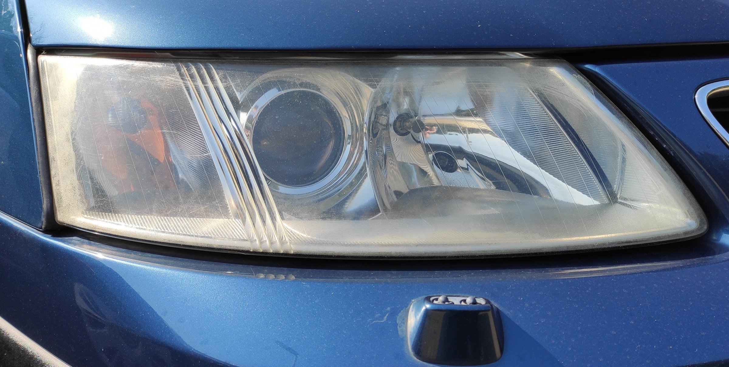

Kann mir jemand sagen was für eine Standlicht Birne ich brauche? Fahre 9-3 II mit Xenon.
5 Wedge brauchst du.
5W5 kommt da rein……
Ist das Wechseln wirklich so ein Akt wie viele hier schreiben? Na da freu ich mich ja drauf
Wenn’s das erste mal ist, kann es etwas schwierig und fummellig sein, weil dort wenig Platz vorhanden ist, wenn man die Fassungen mit etwas Silikonpaste oder ähnlichem nach dem Ausbau behandelt geht es deutlich leichter……bei meinem Aero ging es relativ einfach, es gab aber auch Fälle hier wo das richtig schwierig war……
Also zumindest beim TiD war das machbar. Beim reinfummeln Standlicht einschalten, dann sieht man, wo man hin muss.
