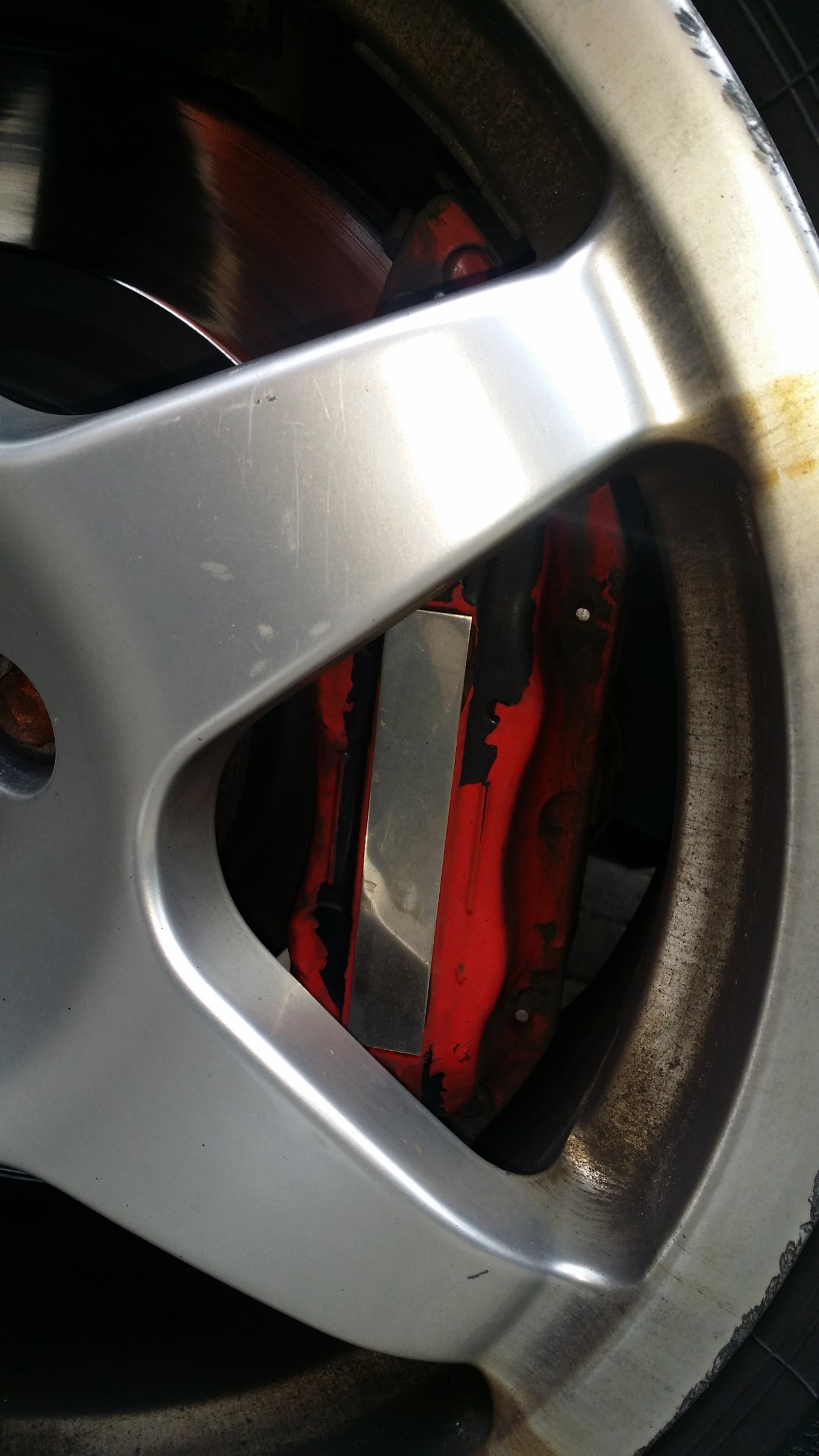

Stelle mal sicher welche Bremsenversion du hast.
Sind die Scheiben 1 teilig und glatt oder 2 teilig und gelocht?
Roter Bremssattel? Schwarzer Sattel? Welcher Schriftzug is genau drauf?
Sind es sicher 332x28(einteilig) und nicht 323x28(zweiteilig)?

definitiv 332x28mm, einteilig, glatt, innenbelüftet, roter Sattel, kein Schriftzug - siehe Foto!
