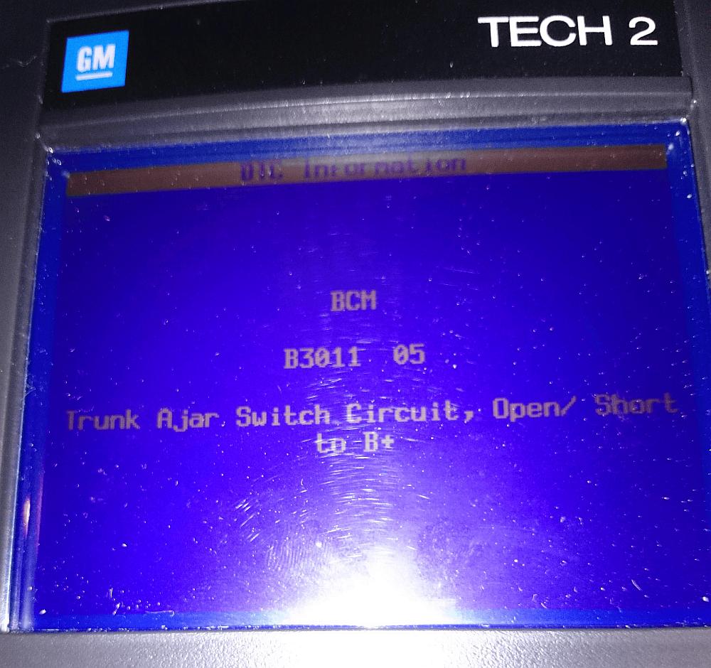

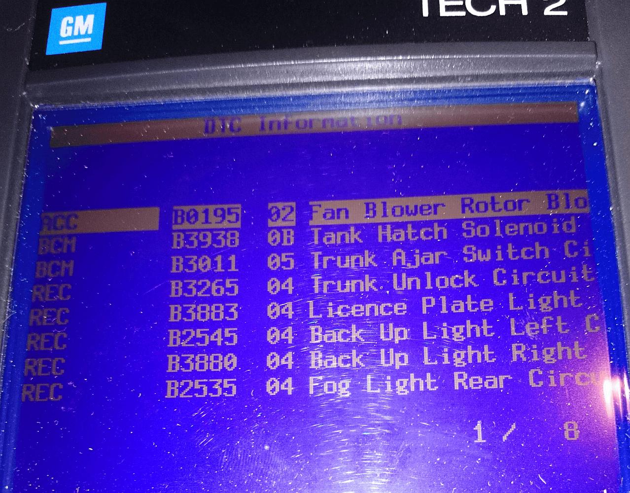

Habe bei meinem 9-3 II Bj. 2008 seit einigen Monaten das Problem, dass die Kofferraumbeleuchtung nur dann an geht, wenn ich den Kofferraum nur einen Spalt weit öffne. Sobald ich den weiter aufmache, geschweige denn ganz öffne geht die Beleuchtung wieder aus. Und nicht nur das: Es fallen direkt alle Rückleuchten mit aus. Im Infodisplay wird dann erstmal Kirmes gespielt mit Meldungen wie: Blinker hinten links + rechts defekt, Bremsleuchte hinten links + rechts defekt...
Sobald ich den kofferraum wieder schließe geht alles wieder.
Das Tech 2 zeigt mir unter anderem den Fehlercode "BCM B3011 05" (Stromkreis Schließkontakt Kofferraumdeckel, Unterbrechung/ Kurzschluss an B+).
Weiß jemand, wo ich da genau schauen sollte?
Den obersten Fehler mit der Lüftung habe ich in einem anderen Thread bereits angesprochen: https://www.saab-cars.de/threads/geblaese-lueftung-defekt.36314/#post-1329573
