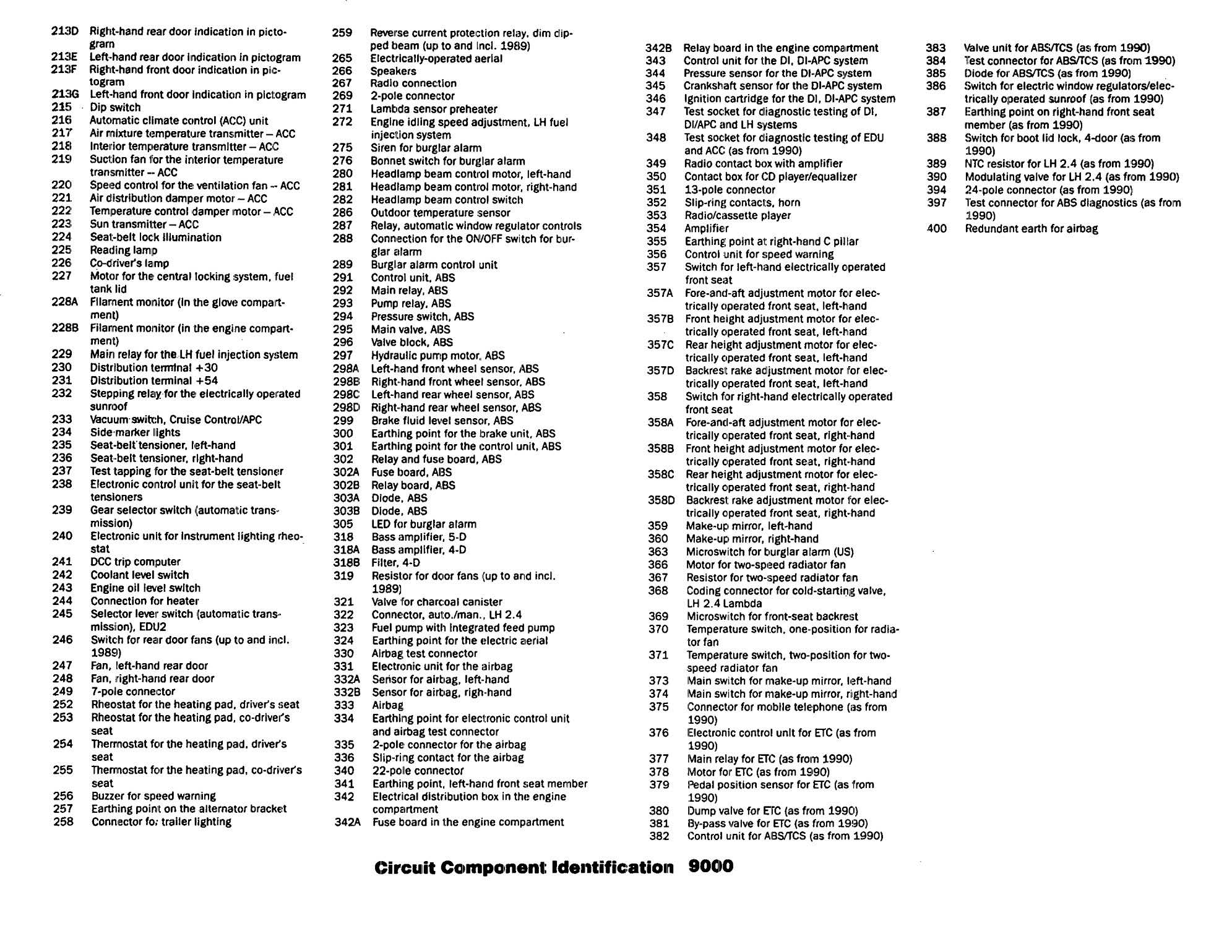

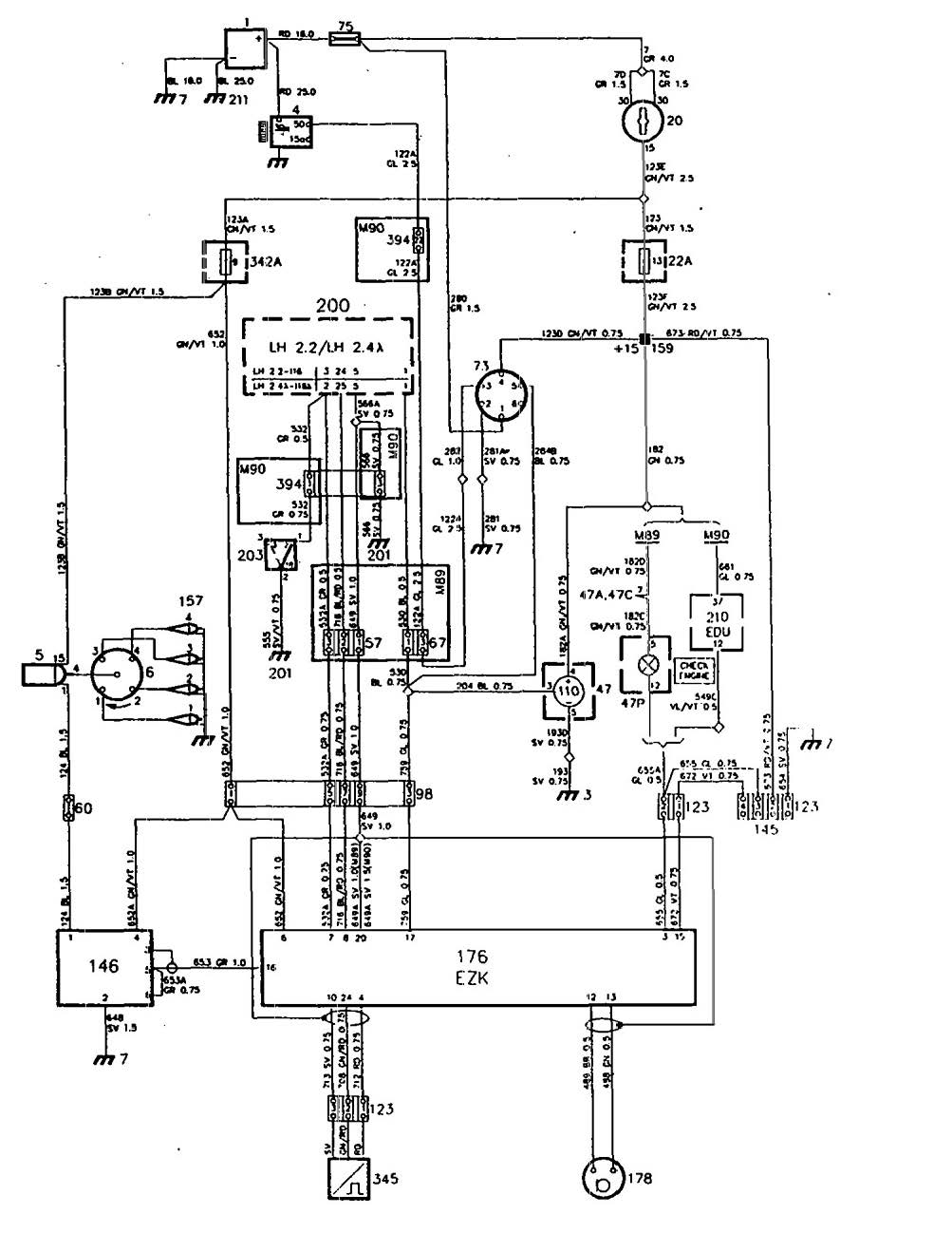

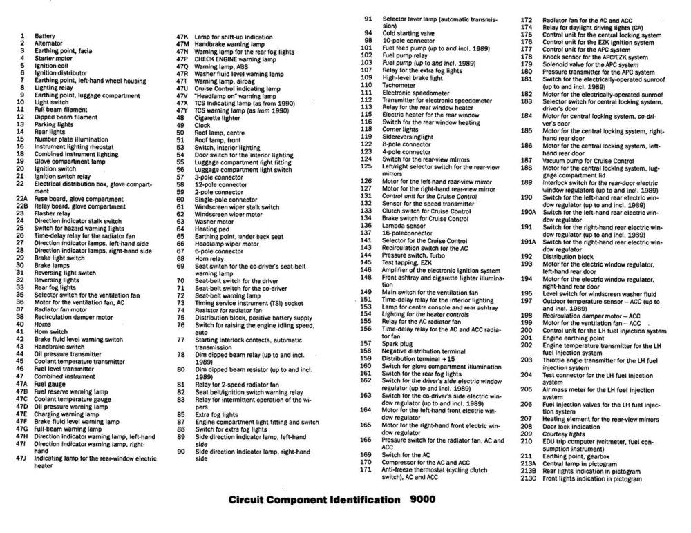

Kann mir bitte jemand ein Lichtbild vom DI (Direct Ignition) Schaltplan machen. MY 90 B234i DI Sauger (kein APC).
Merci!
1.thumb.jpg.0f11bc5a1f9fd5f455cb7e1daec9b164.jpg 2.thumb.jpg.ae43e9a4912c51907f34ab709490cb0a.jpg 3_Seite_1.thumb.jpg.68d8a9b242c6beff668ce1dfb46a2b12.jpg 3_Seite_2.thumb.jpg.ee0ce1973220c6991819b13a4d83984f.jpg
Super! Vielen Dank, omikron.
