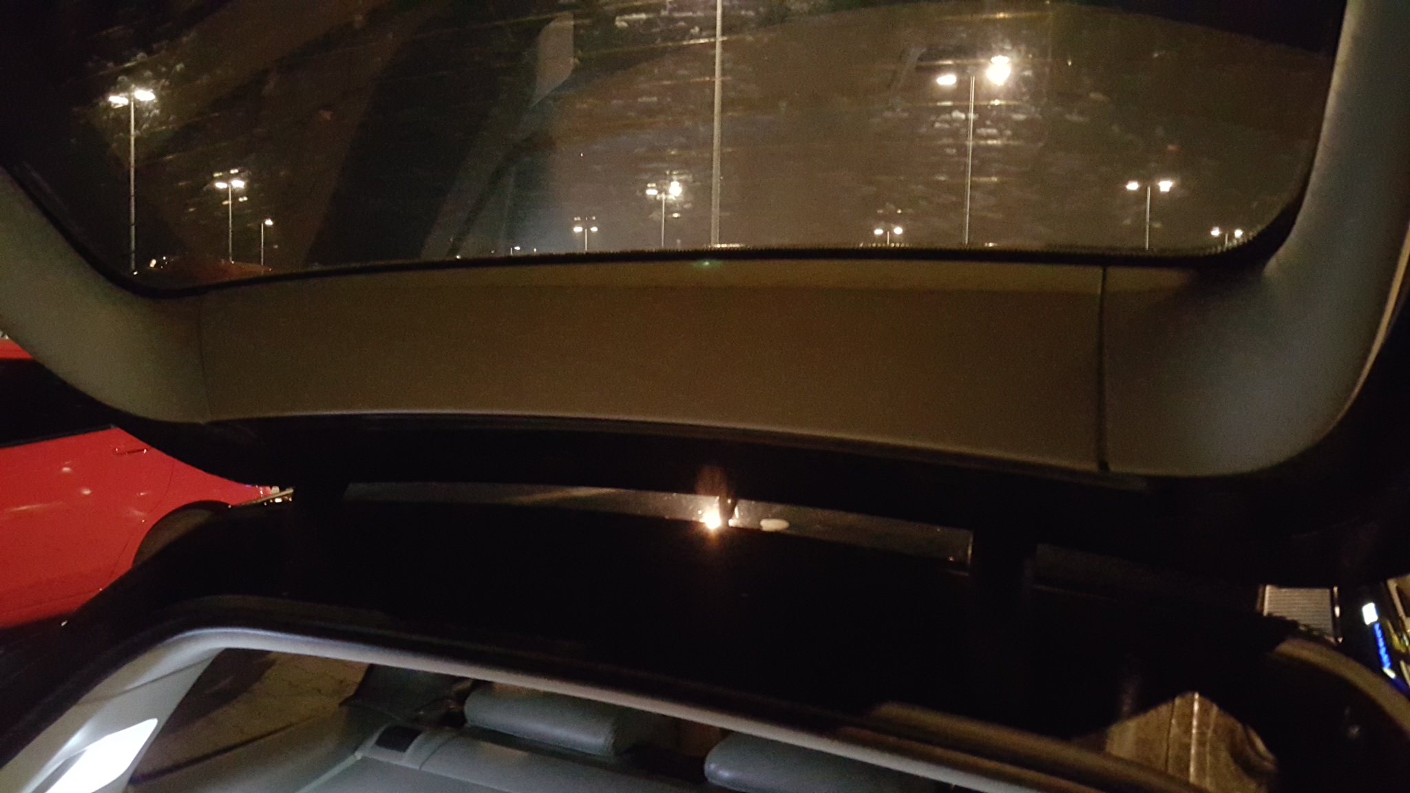

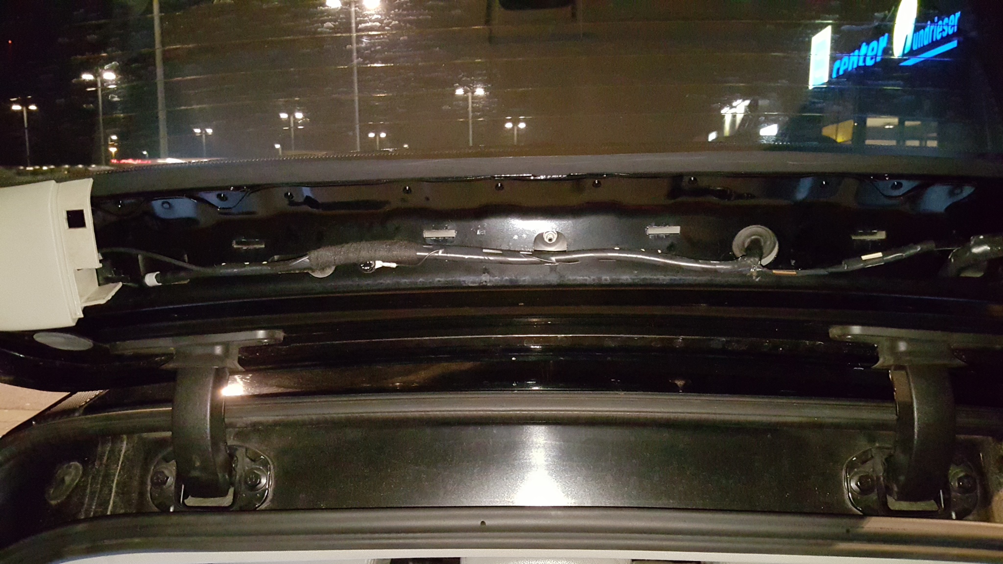

Dann heisst es Kofferraum auf Verkleidung abmontieren das heisst den oberen Teil dann die zwei Seitenteile und dann ist der Spoiler mit 4 Muttern befestigt diese lösen ein zweiten mann dazu holen der soll den Spoiler festhalten und dann kannste den Spoiler sachte entfernen und die bremsleuchte von innen einfach abschrauben

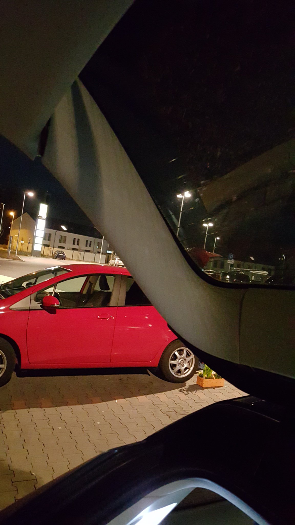

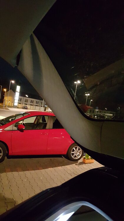

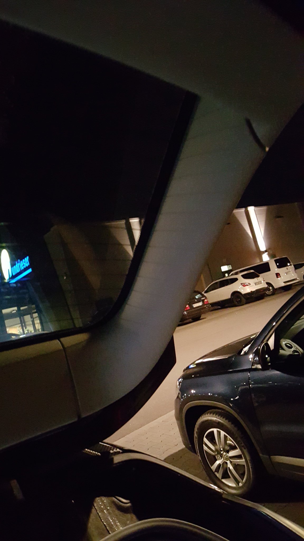

Da siehst du die Verkleidung, Mitte geklippst und recht und links gesteckt also einfach zur Seite ziehen dann siehst du hinter her auch die Muttern
I'm übrigen wird evtl nur der Schlauch porös sein, da in der bremsleuchte ja links der Schlauch dran steckt und da das Wasser raus Haut für die Heckscheibe
