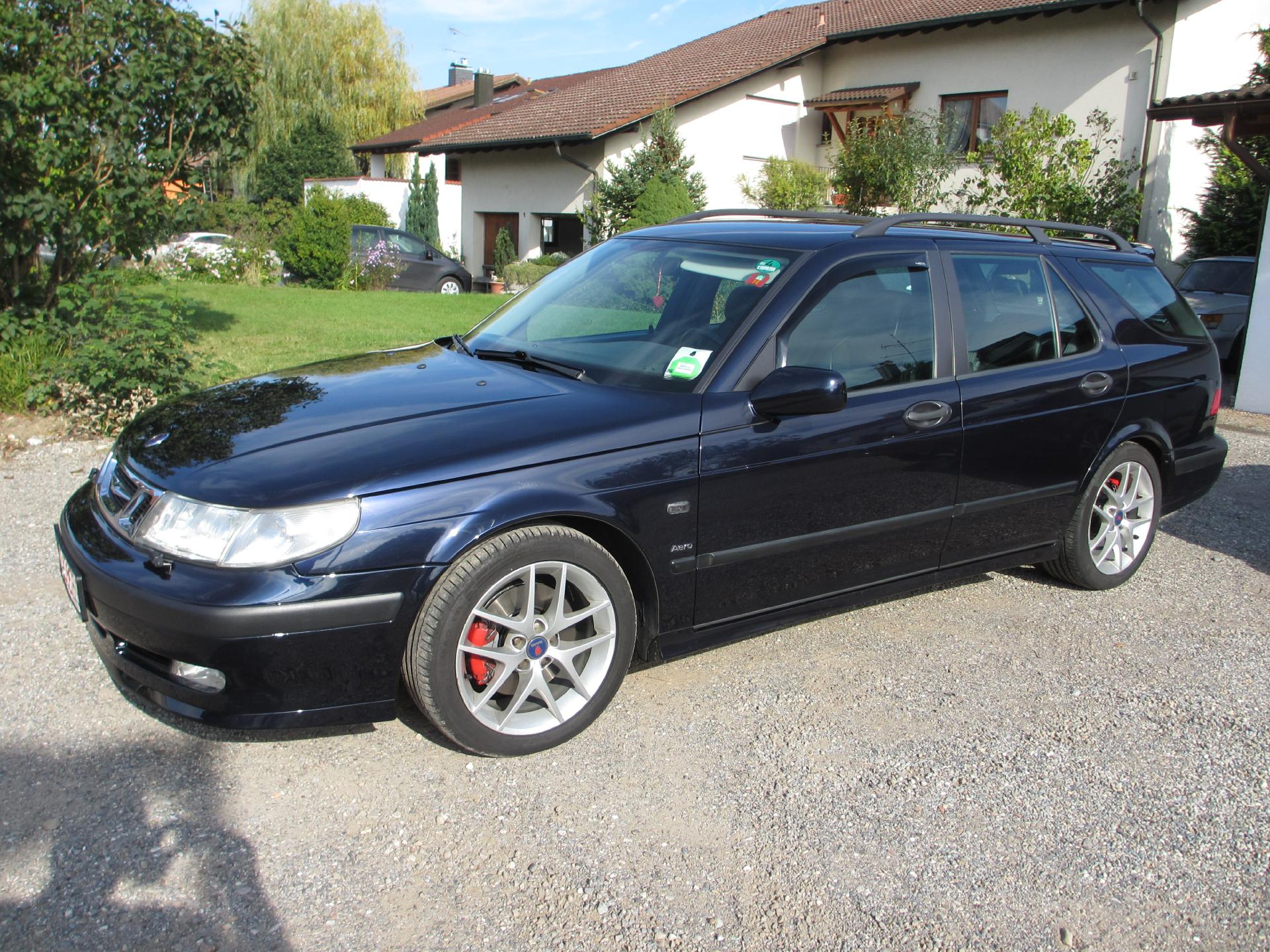

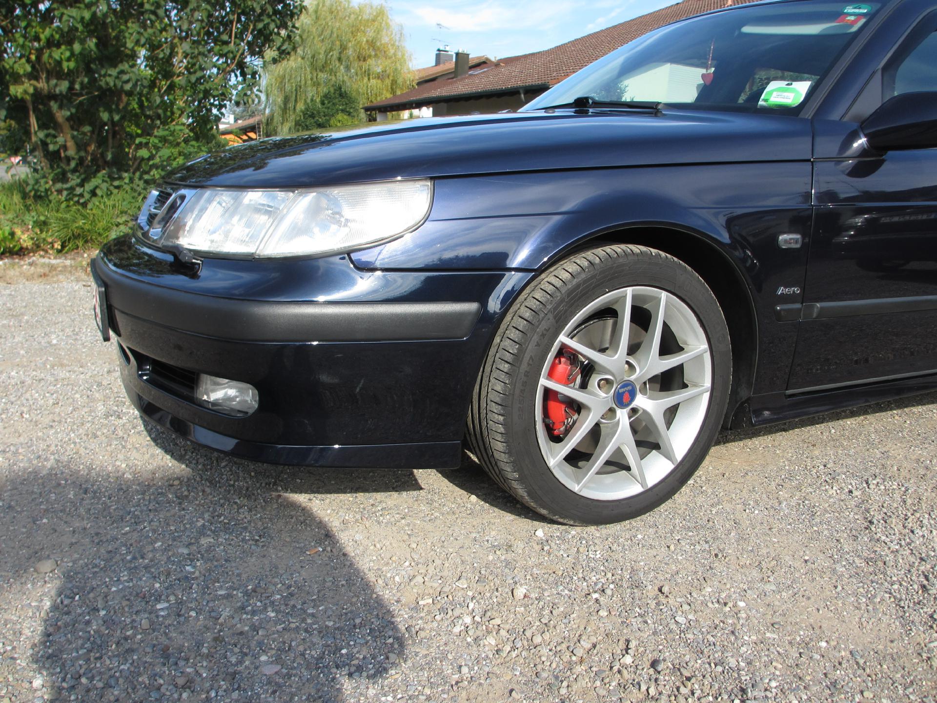

Habe die ALU 50 (7J X 17 ET 41) vom 9-3 II Aero auf unserem 9-5 Aero Kombi eintragen lassen
Zulässige Achslast der Felgen und Freigängigkeit Rad - Karosserie und Felge - Bremse müssen passen
Eventuell spricht du vorab mit dem Prüfer und gibst ihm die technischen Details der Felge.
http://uploads.tapatalk-cdn.com/20160330/329e217ef12d67c36bd8a755cf1402c6.jpgImage1459341883.442029.jpg.d146e721dcf564124e5b08962085f241.jpg
Gesendet von angebissener Banane.. mit Tapatalk
Fahre im Sommer auch die Alu50 vom 9-3.
Sieht wegen geringerer ET besser aus.
fahre im winter die alu50 auch ohne probleme selbst beim tüv
