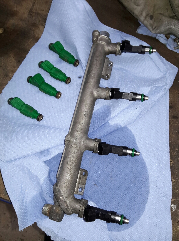

So die Injectoren wurden ausgetauscht, nun kann ich die Leistung etwas hochschrauben, das Drehmoment will ich bei 420NM belassen, will die Kupplung und das Getriebe nicht überstrapazieren.
Motor läuft sehr fein damit.

Ich grab das hier mal wieder aus.... Ich habe als Basis den Z20NET im Signum (2003, blaue Düsen, Garett Lader) und fahre die BSR Stage 1.
Ich habe nun eine 70er Downpipe mit 200cpi Kat verbaut sowie einen anderen LLK nebst Verrohrung, das läuft auf der Stage1 auch problemlos.
Für mein weiteres Vorhaben benötige ich nun jedoch etwas Unterstützung.
Ich habe mir jetzt die grünen Düsen vom B207R besorgt sowie den TD04L-14T, ebenfalls vom B207R. Macht es Sinn die Nockenwellen vom B207R ebenfalls noch zu kaufen?
Gibt es für die T8 Suite sowas wie einen "Crashkurs" wo man mit den Grundlagen vertraut gemacht wird?
Gibt es eine fertige Map für mein Vorhaben? (mit oder ohne R Nockenwellen)
Benötige ich auser der T8 Suite , dem Paket mit den Extras und dem Canflasher noch irgendetwas? Komuniziert die T8 Suite auch über das GM MDI1 oder MDI2?
MfG Christoph
MfG Christoph
Hi Christoph,
für die R-Düsen müssen nur weniger Parameter angepasst werden, und für den 14T Lader gibt es ein Tuning package im Wizard.
Guck dir auch mal diesen Post von mir an, habe mehr oder weniger das selbe gemacht ;-) http://www.saab-cars.de/threads/t8-suite-wer-programmiert-noch-selbst.58170/page-2#post-112572
Wenn du später mehr Leistung fahren willst, müssen größere Einspritzdüsen rein.
Die Nockenwellen habe ich auch so gelassen, der Aufpreis + die Arbeit für die R-Wellen lohnt sich nicht wirklich ...
Eine fertige Map wirst du nicht finden, am besten Stück für Stück die Originale anpassen.
Und vor allem immer ein Backup der originalen .bin behalten (!!!)
Weitere Infos findest du im Trionictuning- Forum.
