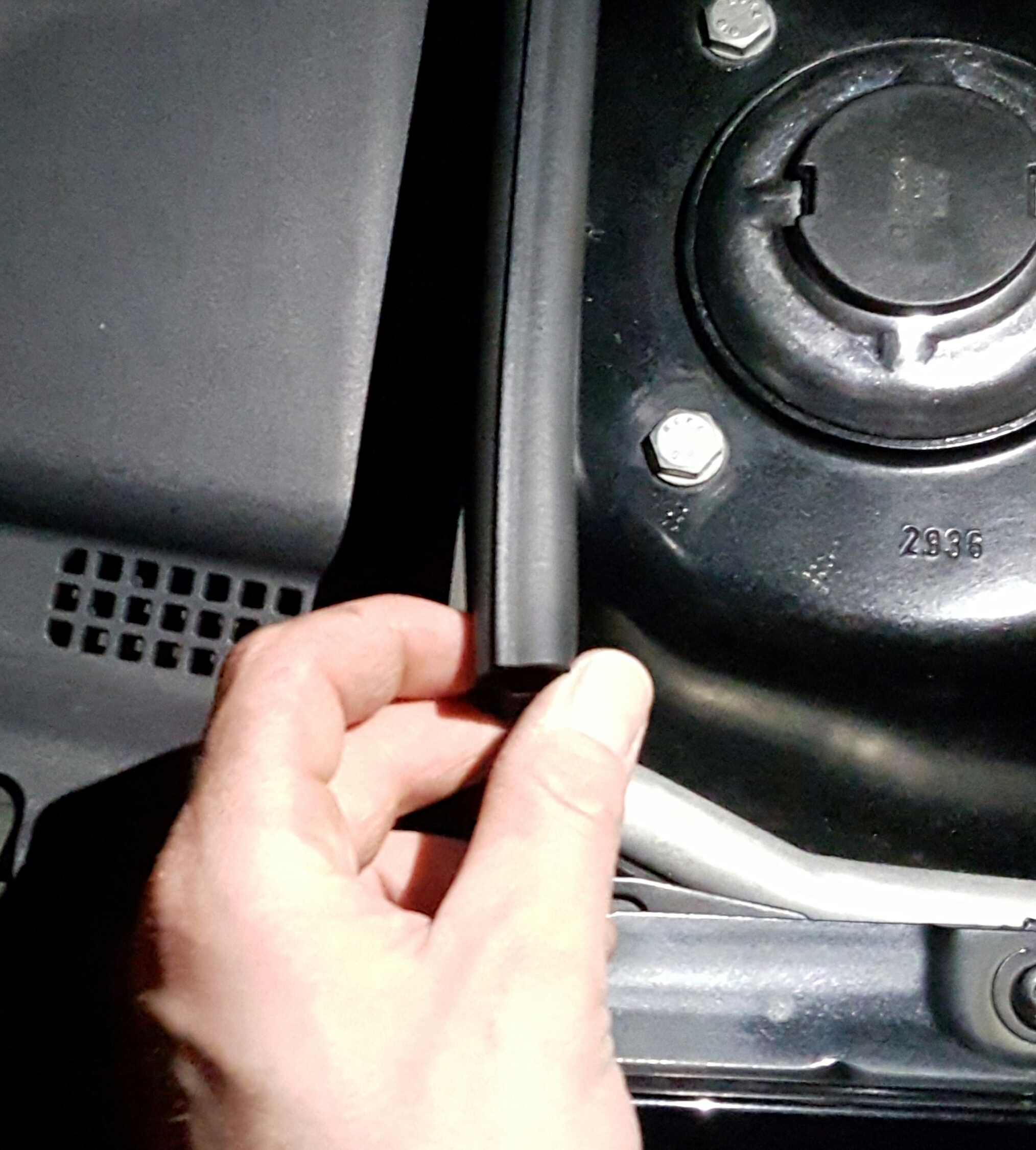

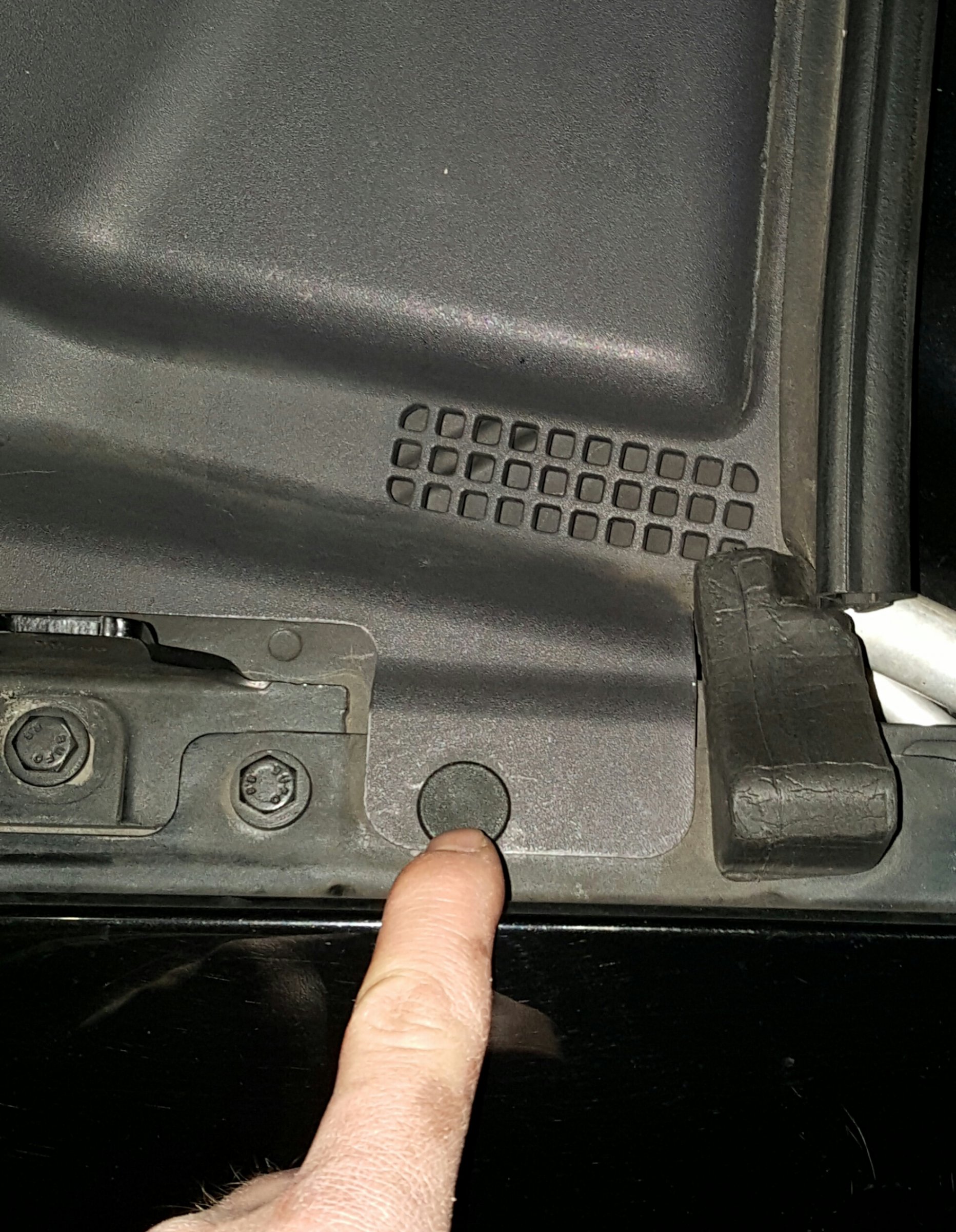

Haste ein bild oder anleitung? dann könnte ich dies auch selber machen :angel:
Motorhaube auf, Beifahrerseite unterm Fenster ist die Plastikabdeckung...Dann das Plastik vorsichtig nach oben drücken und dann siehst du den Rest auch schon
Zwei Clipse sind es am Filterkasten…....Filter entnehmen, neuen einsetzen (Flussrichtung beachten), fertig........

Bei der Gelegenheit kann man wenn man den Filter entnommen hat bei Bedarf den Bereich vor dem Filtereinlass säubern und den Ablauf Richtung Spritzwand kontrollieren............
Habe heute den Innenraumfilter gewechselt, hat ca. 5 min. gedauert.........
