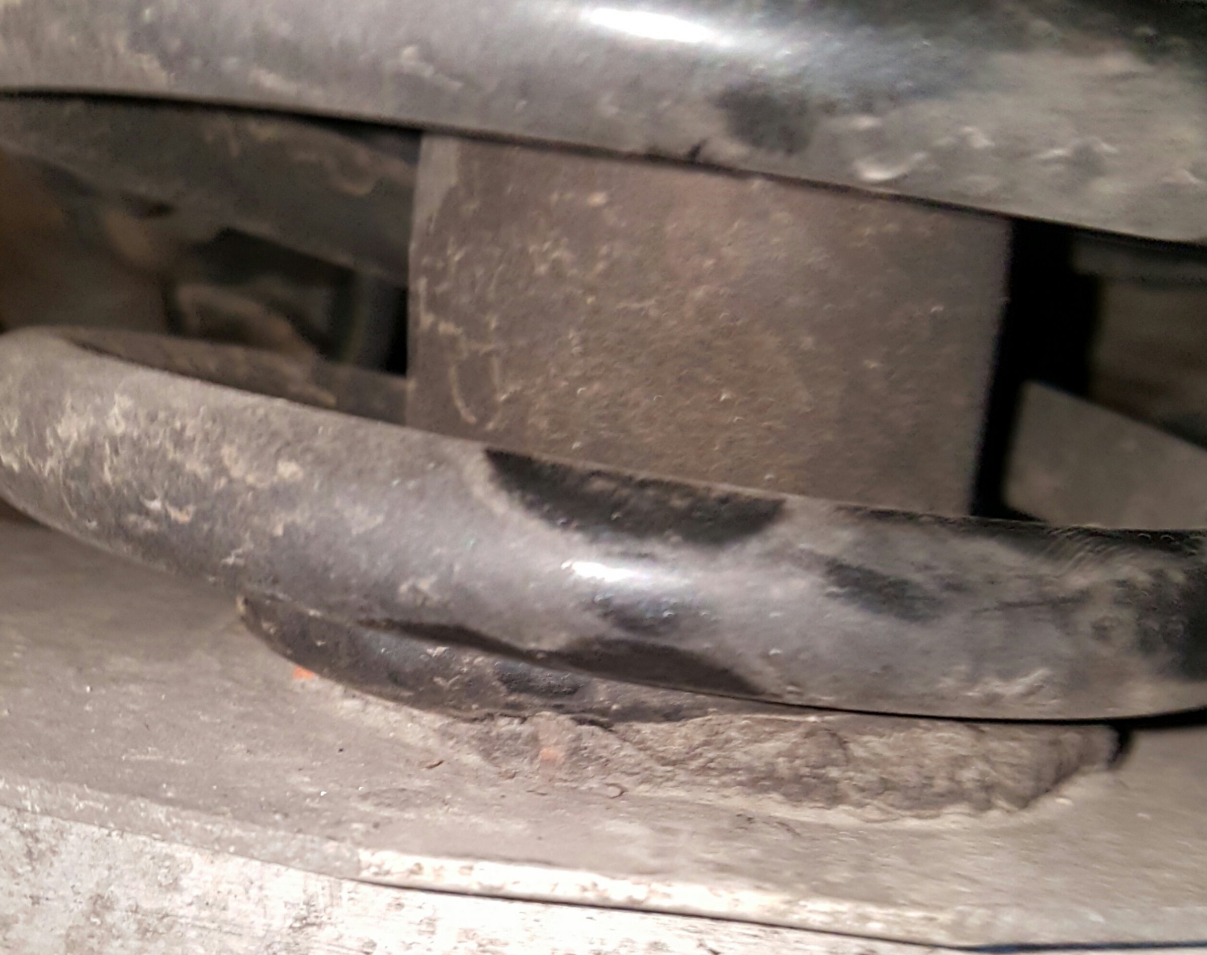

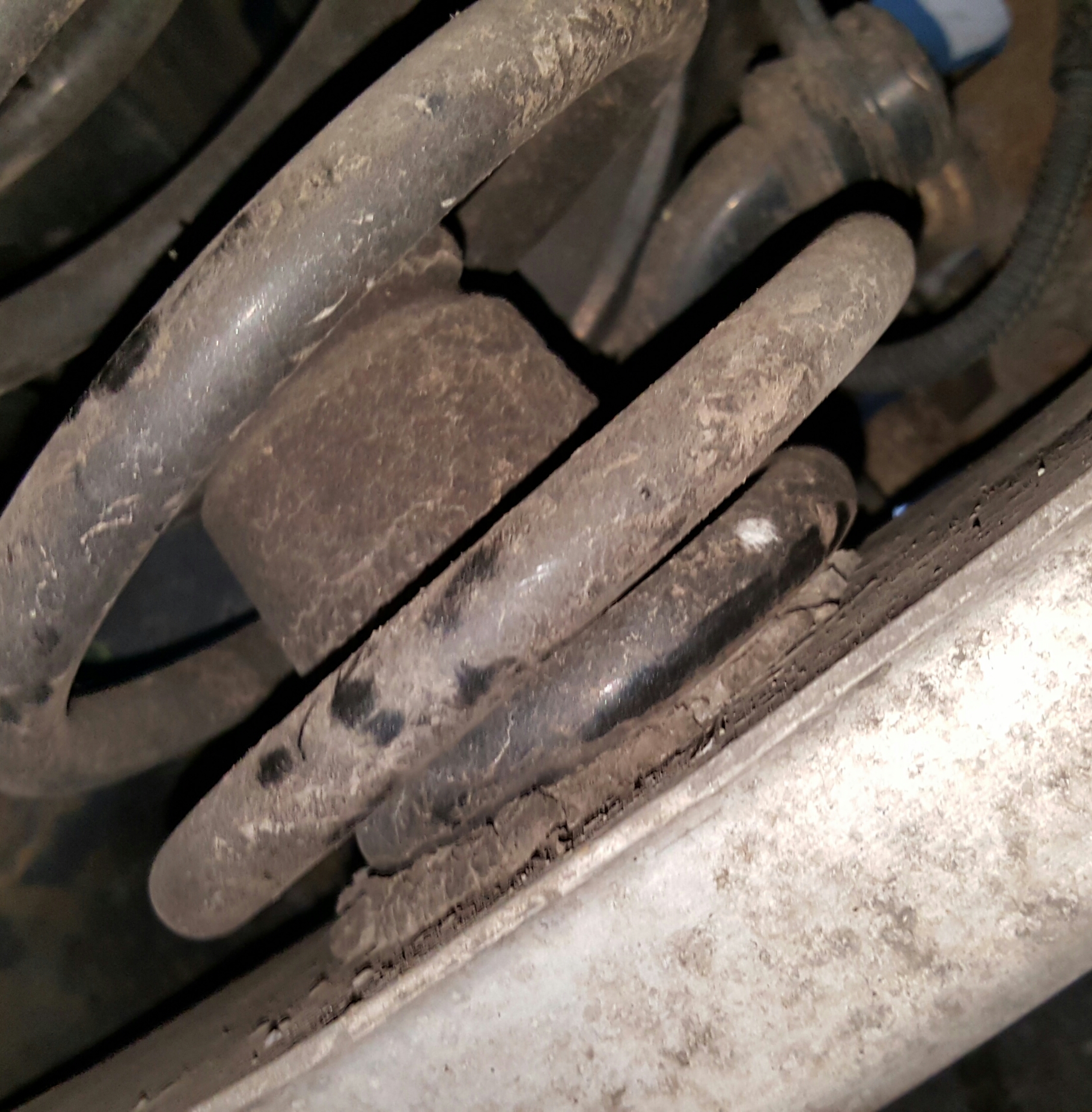

Glaub ich trotzdem nicht dann haetten die nur 10 Tsd km gehalten aber ich werde es selbstverständlich prüfen aber sie anschlagpuffer sind ein guter Ansatz da kann ich mir das eher vorstellen die wahren nämlich schon so porös
Sieht schon ziemlich fertig aus oder?
Quasi nicht mehr vorhanden.
Die würde ich mal tauschen……

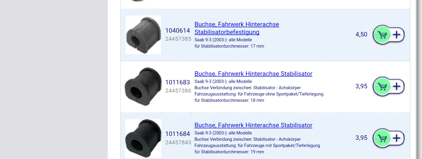

So feedback der letzten Tage, getauscht wurden die Puffer unten bei den Tieferlegungsfeder hinten, zudem die Koppelstangen hibten sowie Buchsen...Die koppelstangen waren Ordentlich verbogen :-S
