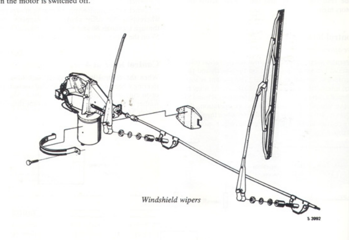

Würde die gesamte Mechanik samt Motor mal ausbauen und gucken ob es evtl nur verharzt ist....
jup ist ein 83er!
Wie lässt sich die Mechanik ausbauen?

Scheibenwischerarme demontieren, Befestigungsmutter am Rohr zu Wischermotor lösen, Wischermotor lösen und mit welle aus dem Rohr ziehen

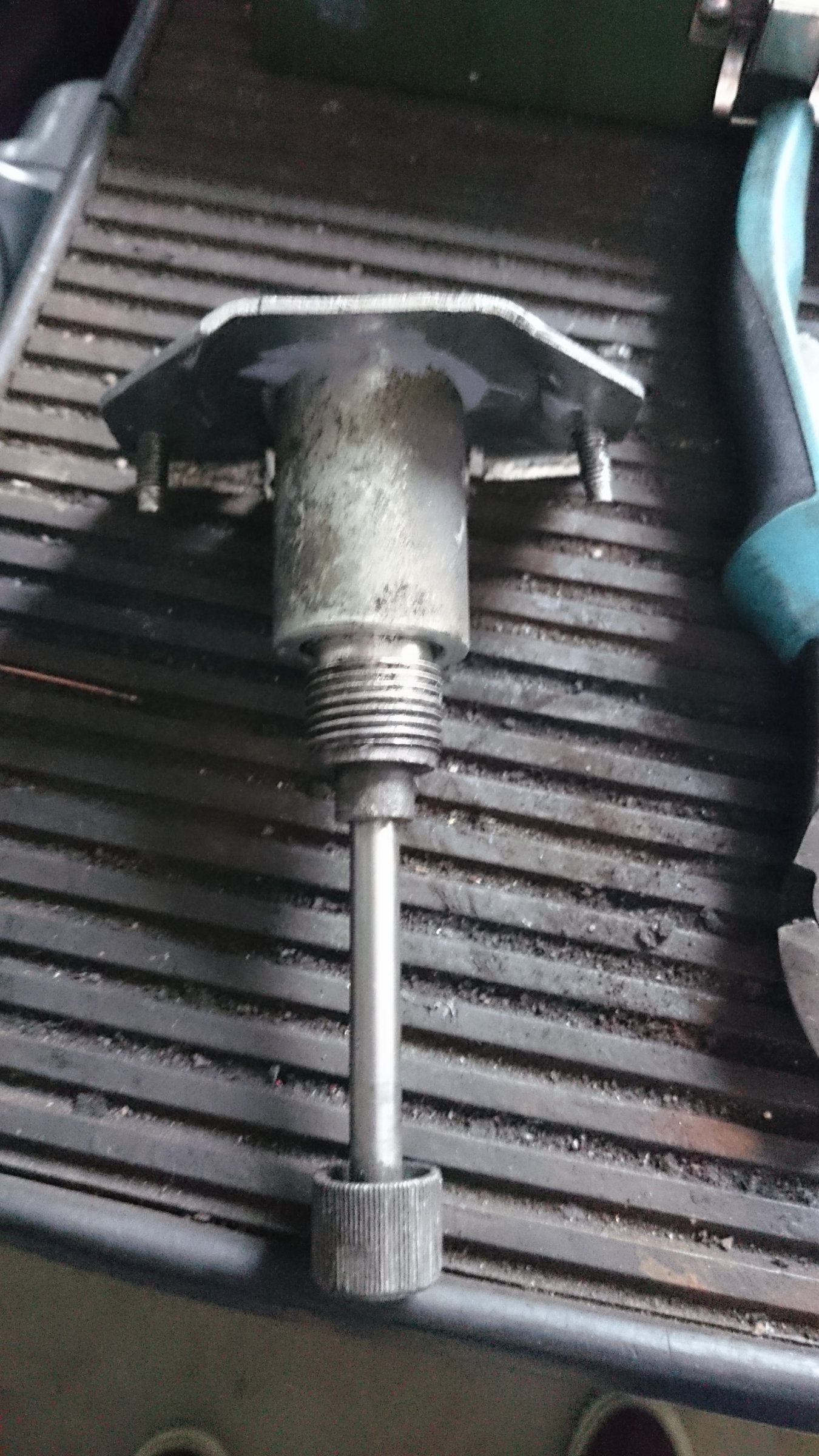

Wer kann mir sagen wie das Teil heißt?
