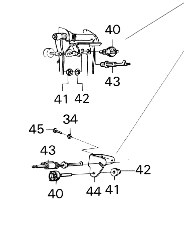

Am Bremspedal sitzt ein Schalter mit so einem Schiebestück. Das Schiebestück ganz zurück ziehen, dann müsste die Lampe aus sein. Wenn sie beim Bremsen wieder an geht, hast zu viel Pedalweg. Die Lampe ist Verschleißanzeige.
Bis später
Die #43 ist der besagte Schalter für die Verschleißanzeige.
Die untere Gruppe zeig die Variante ab MY 69
