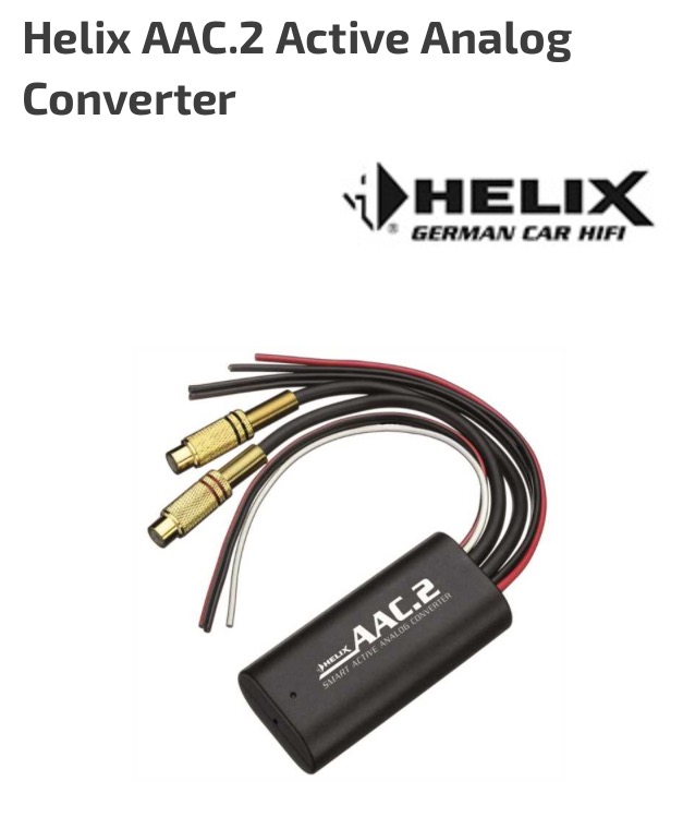

An die LSP-Ausgänge einen Hi- Low Adapter einschleifen und dann die Signale verteilen. Ist simple....
Moin, ja aber die Beschreibung v dem ist dürftig, ich würde einen von Helix für 60-70€ zu haben nehmen!
Die waren unter den Adaptern auch schon vor 10-15 Jahren immer gut getestet. Auch die Produkte von Dietz sind gut. Wichtig sind bei den Teilen die Abschirmungsleistung und der Remote Ausgang! Die Remote Leitung schaltet die Endstufe immer an und aus. Wichtig!!
Ich vermute mal das das der Sinus Live Konverter auch kann, aber in der Beschreibung steht nix davon.
Hier der geht z. B. gut, oder gebrauchte Vorgängermodelle. Übrigens ein 22cm Bass von Canton für den Mitteltunnel wird wohl viel zu groß.:hello:
Und wahrscheinlich unabhängig davon, ob an die Ausgänge vorne oder hinten?!
Ja ist nicht abhängig davon, du kannst beide Signale vorne wie hinten abgreifen. Brauchst 2 Converter wenn du Front und Rücksystem jeweils mit Endstufe betreiben willst. Denkbar ist auch, Front LSP am Radio zu betreiben und das hintere Signal abzunehmen, oder umgedreht.
Habe jetzt mal umdisponiert. Ich habe nun ein Rainbow-2-Wege -System vorne und das Canton 2.16 hinten, klingt schon ganz gut. Jetzt habe ich noch einen Anton ATB20P für unter den Sitz besorgt. Verstehe ich das richtig, das ich einfach den Helix ZUSÄTZLICH an z.B. den vorderen LS-Ausgang beim Clarion anschließe (zusammen mit den Rainbow) und dann den Subwoofer am Helix? Gibt das keinen anschlußtechnischen Ärger?
Also...das wird so klappen, wenn du natürlich die High-Level Eingänge am Axton Woofer benutzt...dann ist es wahrscheinlicher sinnvoll das einfach mal auszuprobieren. Da du ja mit dem Fader das Front- und Hecksystem im Pegel verstellen kannst...sollte der Subwoofer wahrscheinlich eher am Frontsystem angeschlossen werden.
Damit bekommst du wahrscheinlich mehr Pegel zum Subwoofer und kannst dann besser einpegeln.
Probier das mal so wie timdoc schon geschrieben hat. Ich habe früher bei einem 9K die High Low Adapter mal verbaut und dann einen Verstärker. Den LAutsprecherausgang normal hab ich dazu nie betrieben. Das kann ich dir nicht sagen. Bin am Mitteltunneleinbau schon ein Stück weiter, schick dir mal ein Foto auf deine PN.
