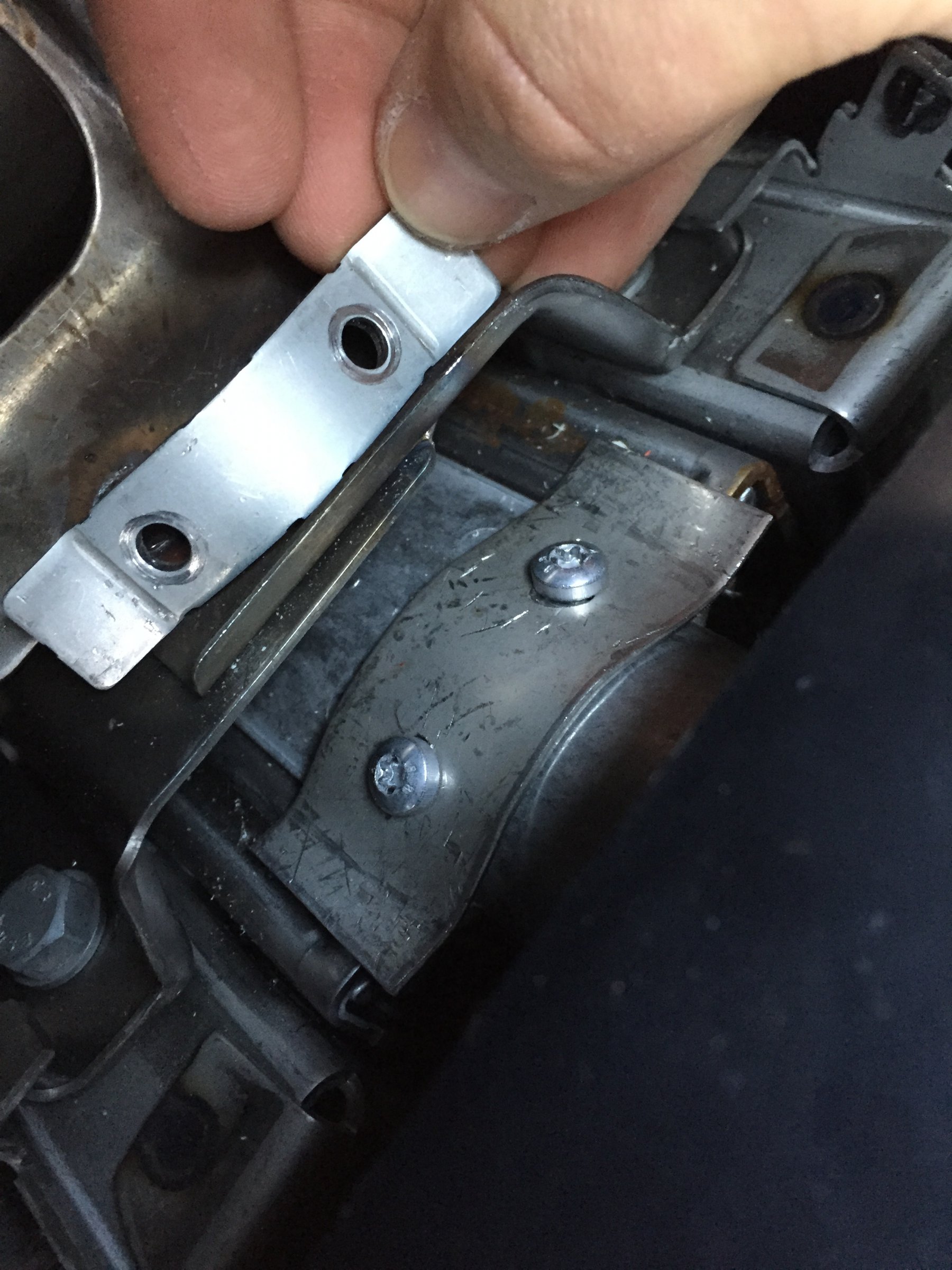

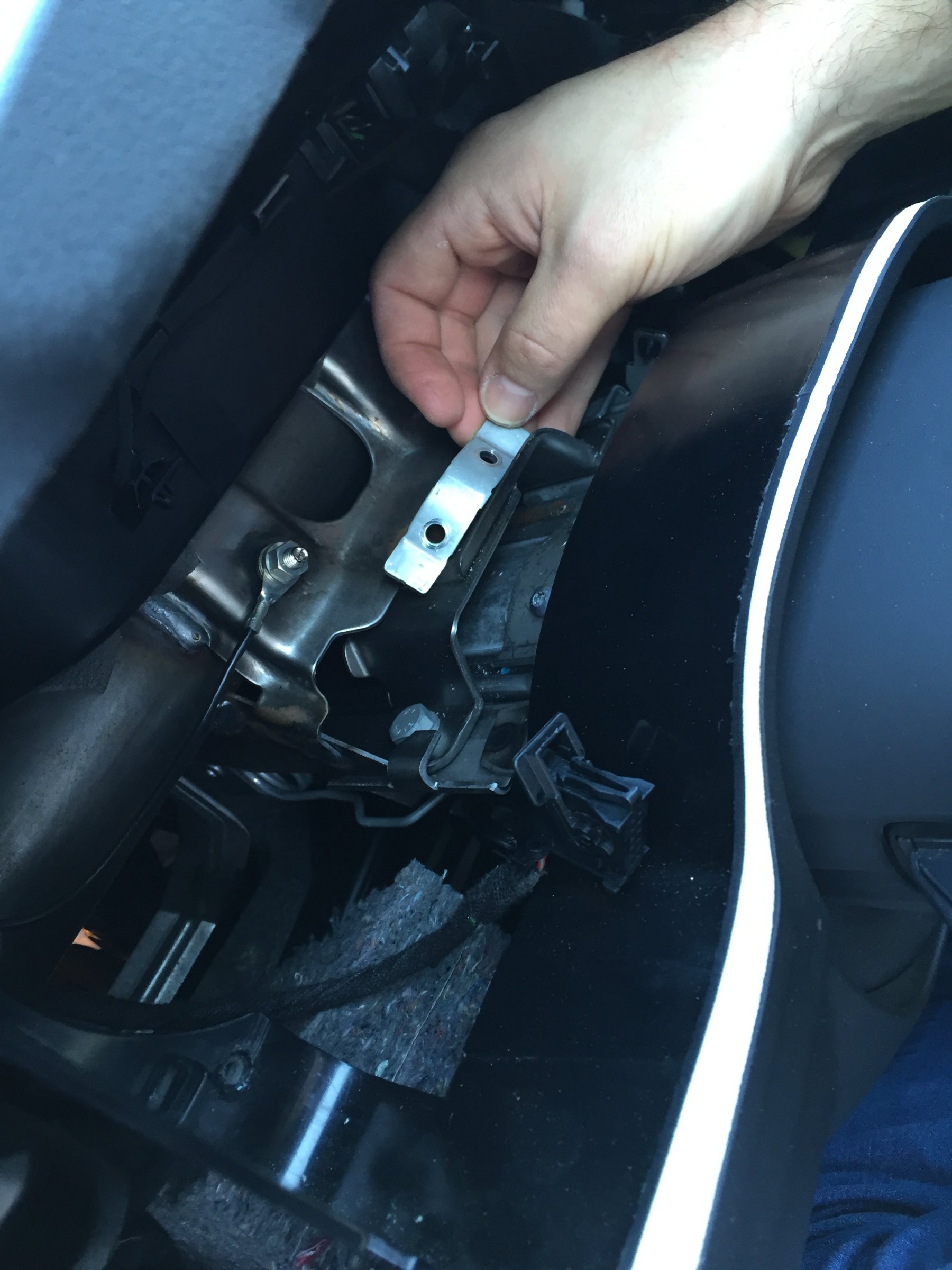

Wenn man das Lenkrad komplett reinschiebet kommt oben auf der Spindel ein Plättchen zum Vorschein. Ca. 1cm breit und gebogen.
Dieses mini ding presst die Lenkspindel zusammen, sodass das Kugellager eben kein Spiel hat.
Das Plättchen, welches ich wie ich finde viel zu leicht verbiegen lässt, war auch leicht verbogen.
Wahrscheinlich hat sich der vorbesitzer immer am Lenkrad aus dem Auto gewuchtet.....
Habe mir ein neues dickeren zurecht gebogen...eingebaut und siehe da, die nervigen Vibrationen sind fast weg....
Die Lenkspindel ist ein Zukaufteil von Mercedes.....
P.s. Das dashboard muss komplett raus mit navi. Auch der Tacho....
Habe sportfahrwerk..... Da spürt man eh schon deutlich mehr
Vielleicht hilft es ja dem einen oder anderen hier...
Oben das original Plättchen unten meins

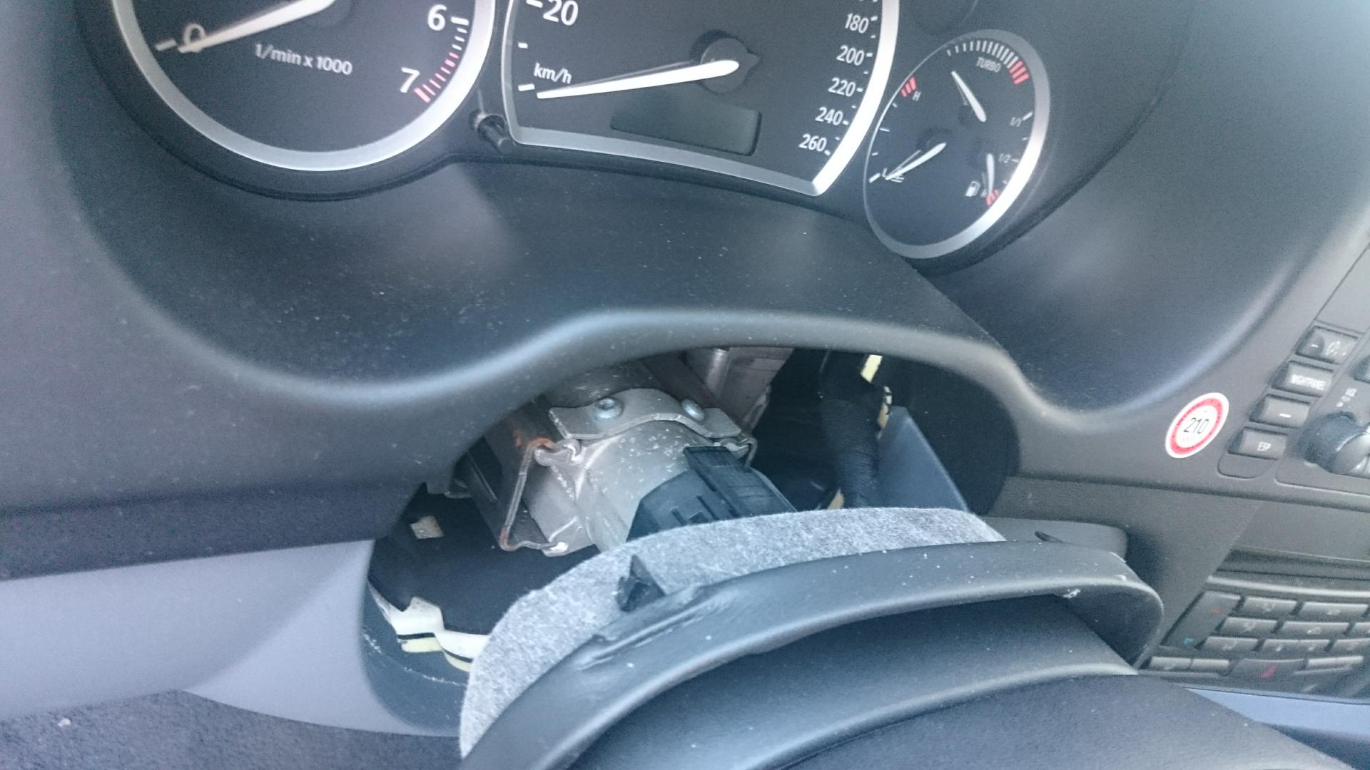

Das selbe Problem hatte ich letzte Woche an unserem 05er Aero auch.
Das Fahrverhalten war sehr eigenwillig.
Fühlte sich fast so an, als ob alle Spurgelenke, Axialgelenke und die Kreuzgelenke in der Lenkung defekt seien.
Das Lenkrad hatte auch Spiel (von rechts nach links)

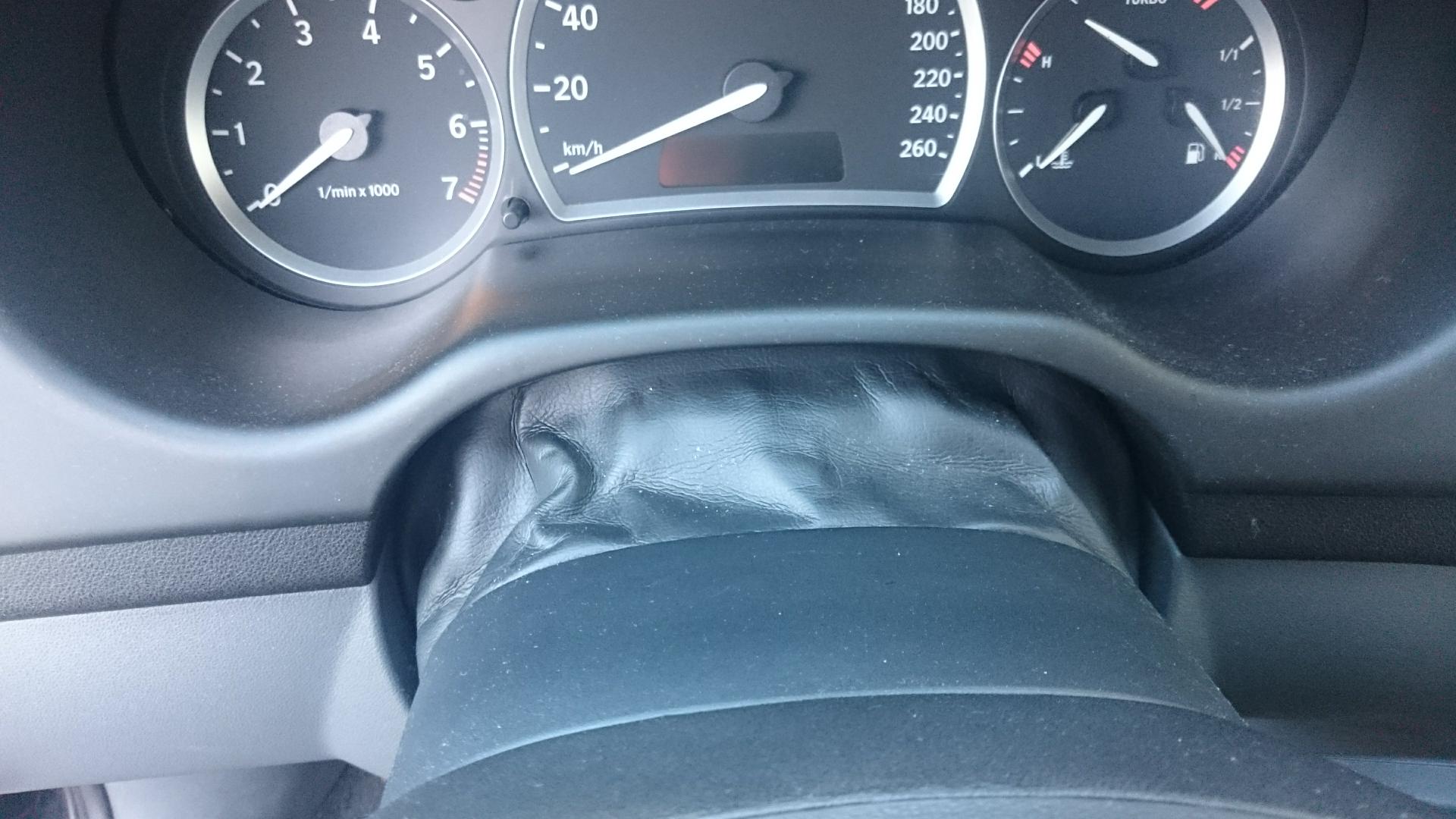

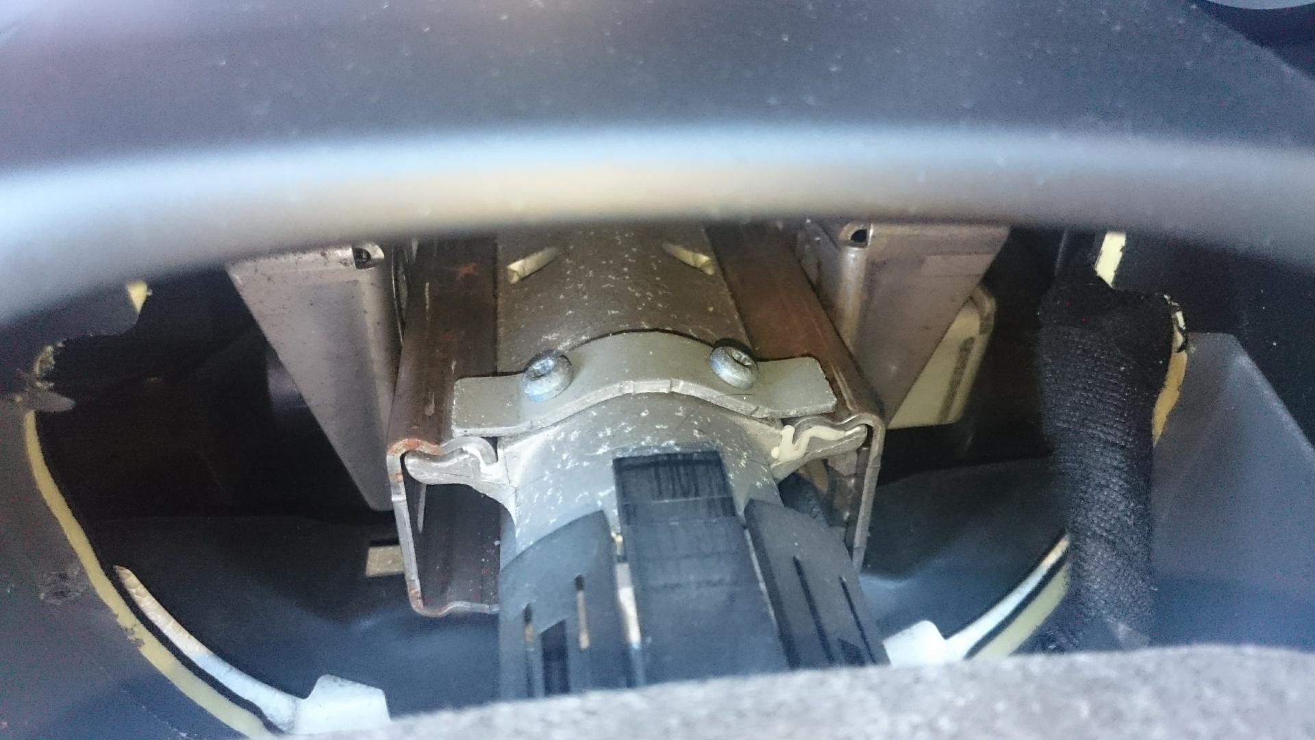

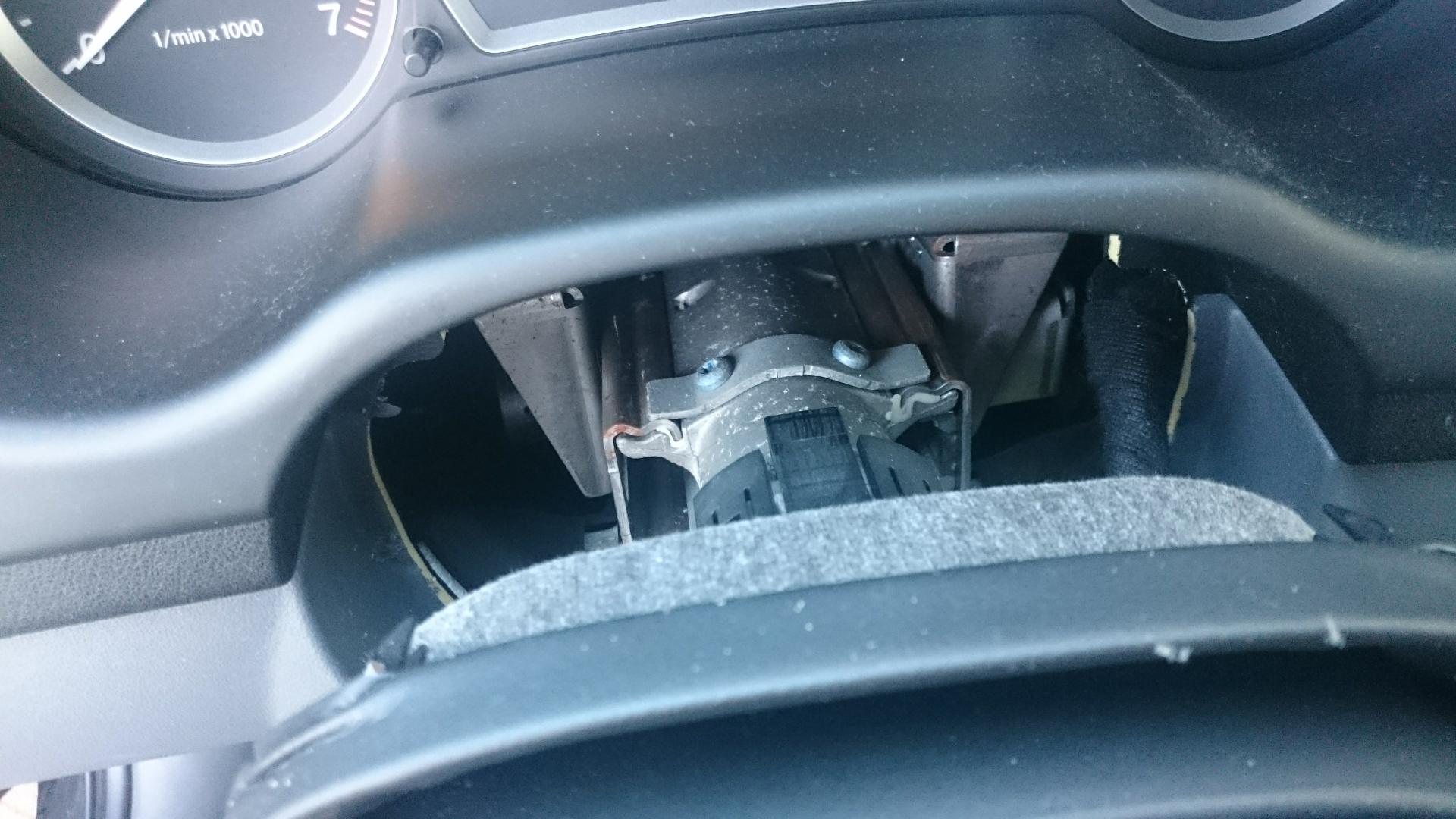

Konnte ich jedoch mit deutlich weniger Aufwand wieder reparieren.
Die Manschette zwischen CIM und Armaturenbrett am Armaturenbrett lösen und über das CIM zum Lenkrad hin schieben.
Lenkrad ganz nach unten stellen, Lenkspindel ganz raus ziehen.
Dann die zwei Torxschrauben und das Plättchen ausbauen.
Das Plättchen wieder in Form biegen uns alles wieder zusammenbauen.
Ergebnis: kein Spiel mehr, Fahrverhalten wieder i.O.
