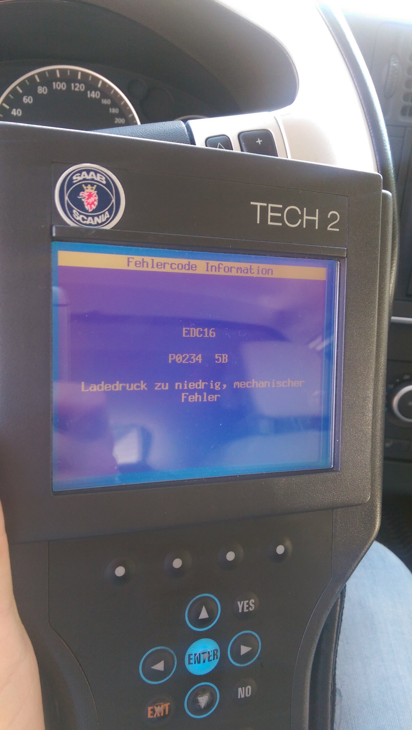

Zur anderen Frage, wenn das Wastegate in geschlossener Position hängt, dreht der Turbo ohne Hinderung hoch, das dürfte aber nicht der Fall sein da der Motor einen zu hohen Ladedruck bemerkt und einen Fehler wirft.
Wenn aber das Wastegate vom kleinen Turbo auf offen hängt, gibt es nur wenig bis keinen Ladedruck.
Edit: Lese gerade der DTR regelt die Wastegatedosen mit Unterdruck, also ist das Wastegate bei einem Luftleck offen.
Also kontrollier mal den Schlauch der von der Wastegatedose weggeht, der hat bestimmt ein Leck.

Okay, jetzt haben wir auch den Fehler, oder auch nicht!? Kann ich hier ein video posten oder nur über youtube!?
Wie gesagt, im Start ist er sehr schwach erst ab 2500rpm geht er vorwärts! Kurz vor 3000rpm bricht er dann ein und schwankt, siehe video auf Autobahn unter Vollgas! Bei der Testfahrt hat er dann die Leistung reduziert und darauf hin wurde der oben genannte Fehler ausgelesen! Hat jemand ne Ahnung was es sein könnte!?
Wie schon gesagt, das Wastegate defekt oder die Luftleitung dorthin...
Mfg Martin

Bestimmt gibts die einzeln, aber zuerst würde ich die Schläuche kontrollieren, bzw. gleich tauschen.
Wenn da nur nadelstichgroße Löcher drin sind, zum Beispiel von einem Marderbiss, schließt das Wastegate nicht mehr richtig und der Ladedruck ist dahin.

Nein nicht Ladeluftschläuche, die kleinen 4 oder 5mm Schläuche für den Unterdruck, gibts in jedem Zubehörladen.
Nimm aber die Faserverstärkten.
