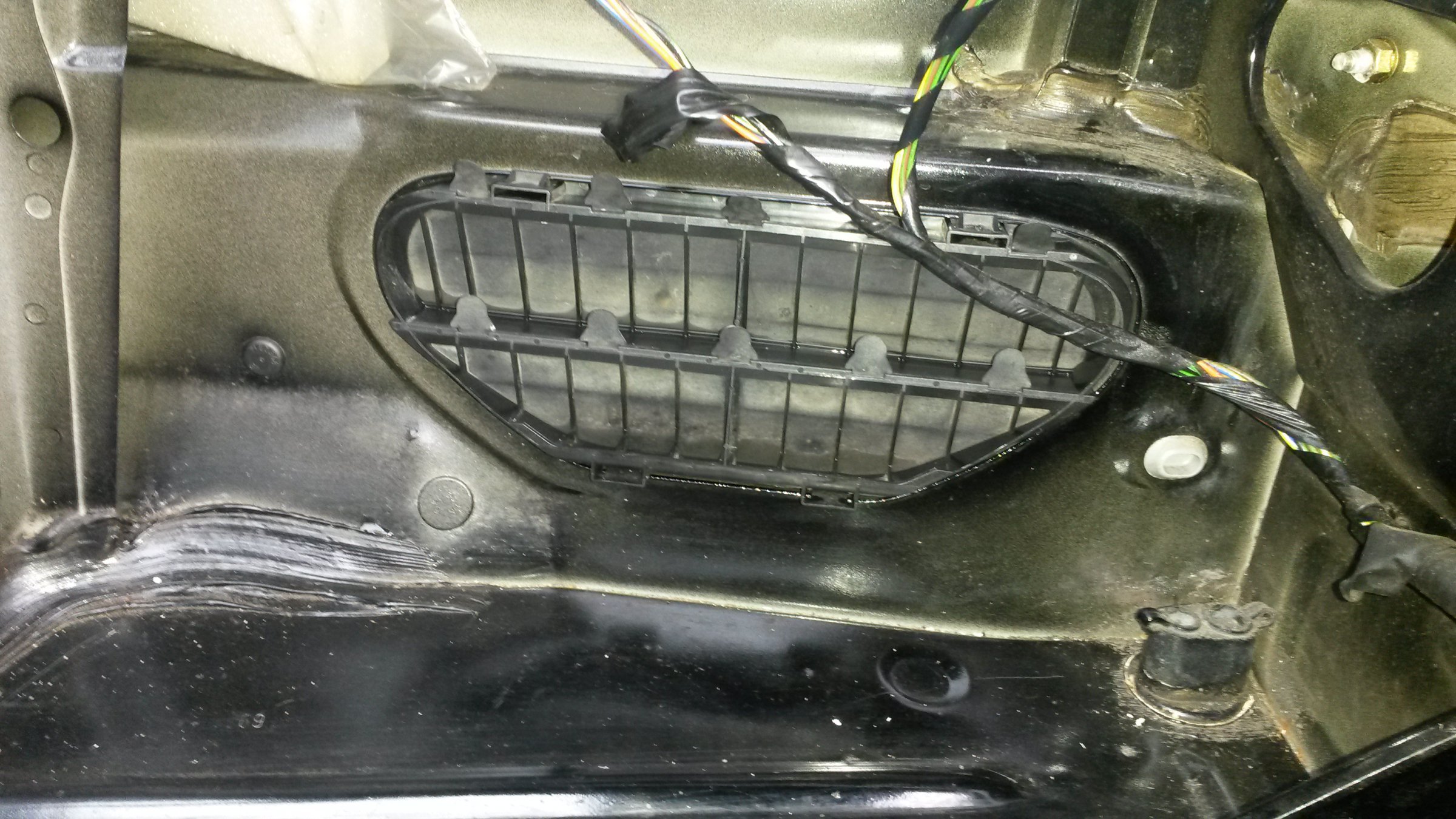

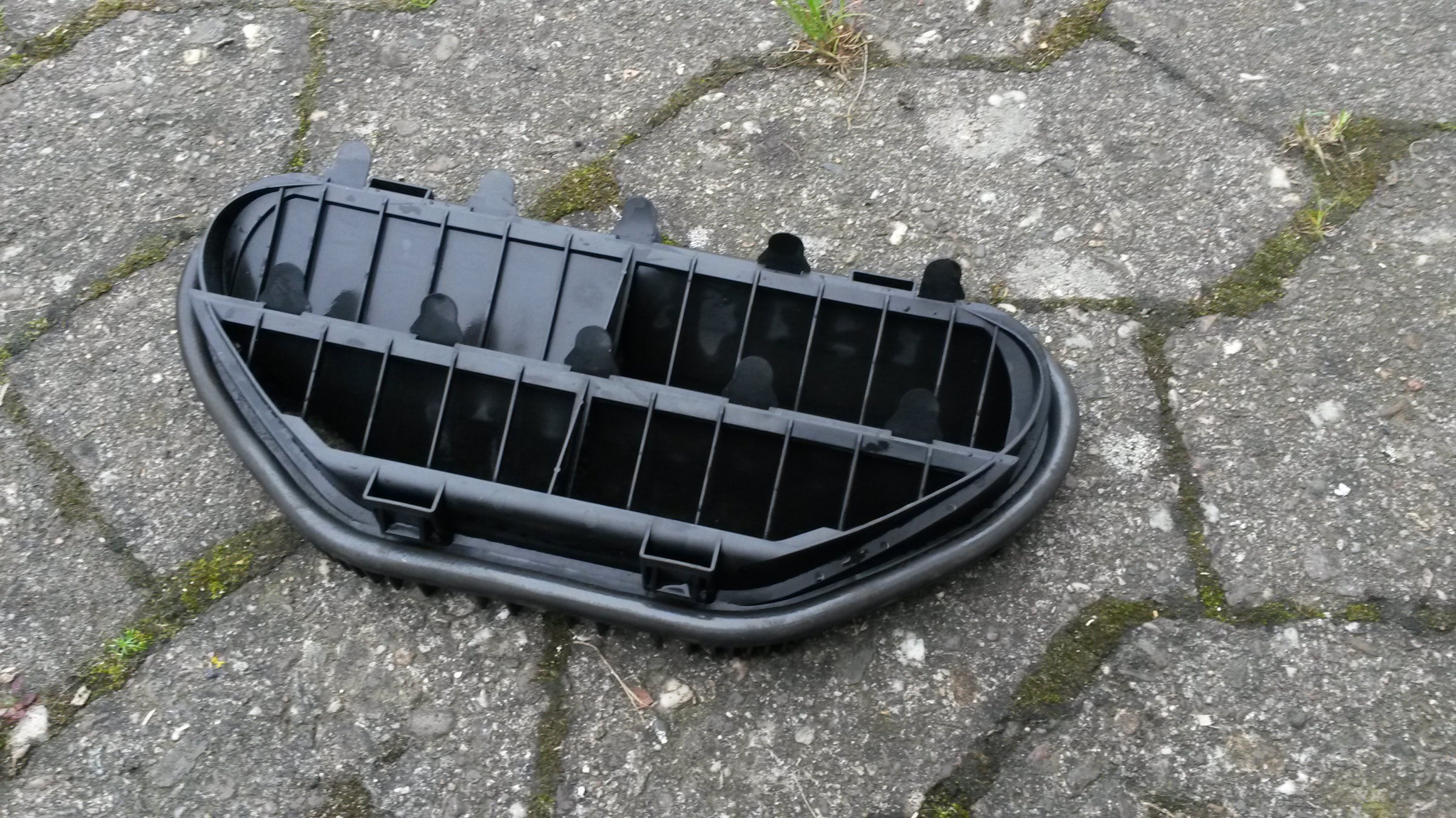

Heute mal Zeit gehabt und die Klappen gereinigt, werde das weiter beobachten.
2016-05-2818_06_56.thumb.jpg.ff174fefb65258882e1d81aad51cf0e3.jpg 2016-05-2818_31_03.thumb.jpg.b9ab2fde3e76cd2798f10dac6aafd139.jpg
Luftauslassgitter bleibt bis jetzt trocken, die Reinigung scheint geholfen zu haben.
Das heisst aber nicht, dass der Kofferraum trocken geblieben ist.
Die Stelle wo das Wasser herkam, ist nun auch gefunden.
Es waren die Scharniere der Heckklappe. Da lief das Wasser darunter, kam aber nicht sofort innen an, sondern lief dann zwischen den Blechen lang bis kurz vor die Heckleuchten und tropfte dann in den Kofferraum.
Abgebaut und mit Sikaflex abgedichtet.
