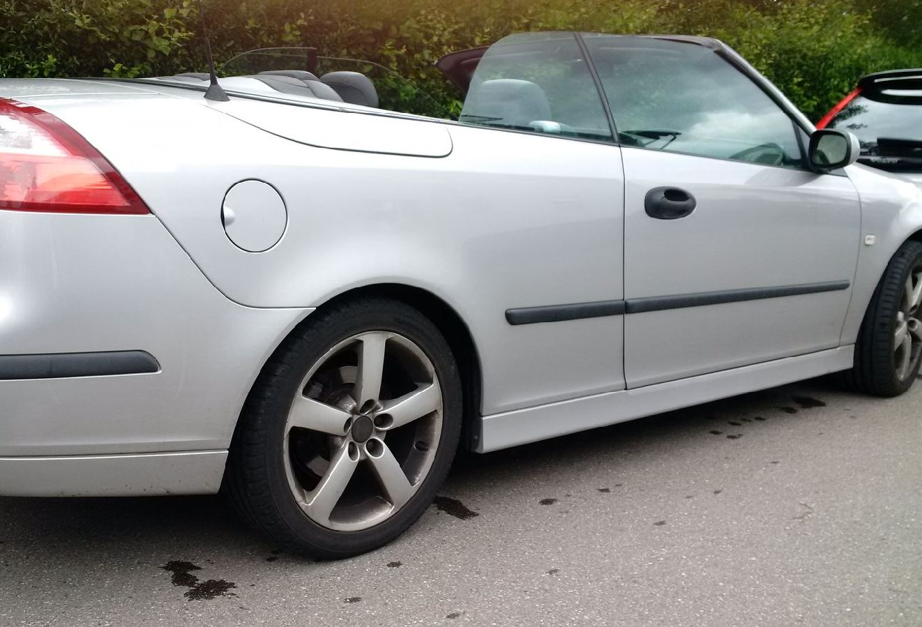

Org. SAAB oder Zubehörfelgen?
Mein outing als 9-3 Nixwisser: sind org. SAAB Felgen? Das Fzg steht 500 km von mir und kann nicht nachsehen kann, was auf dem Rundaluminium steht. Zweite Frage: wo findet sich eine Übersicht mit den org. Felgen zum 9-3er? Ich suche nach weniger sportlichen Alternativen zum aktuellen Radsatz. Besten Dank für Tipps und Hinweise, Gruß aus dem Ländle.

Auch wenn ich gerade sehe, dass meine Frage in der falschen 9-3 Abteilung abgeladen wurde, mache ich trotzdem weiter: sind alle SAAB Felgen mit LK 5x110 für das Cabrio möglich oder machen Traglast, Zentrierung oder sonst etwas einen Strich durch die Rechnung?
5x110, ET41 sind der Standard. Wegen der Traglast haben höchstens die V6 Einschränkungen... (wenn sie denn eine Zulassung für den 9-3 II(I) haben)
[mention=302]tobiii[/mention] : Die Felgen Deines Bildes sind Original-Felgen, ALU45, auch Vector-Felgen genannt……7x17 ET41……
