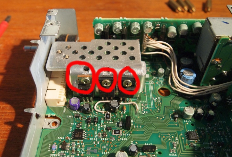

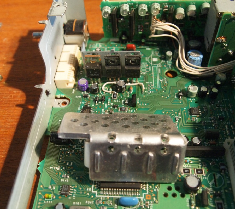

- Drei Schrauben am Kühlkörper lösen, Kühlkörper ausfädeln.
9000_radio_reparatur_10.JPG.911ab5c4f019f40e4bbbb1ad6c22a149.JPG 9000_radio_reparatur_11.thumb.JPG.97151e9c562423b70ec3a17ecd2a83ca.JPG

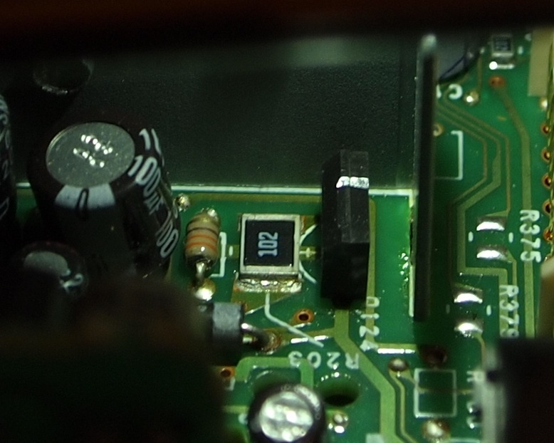

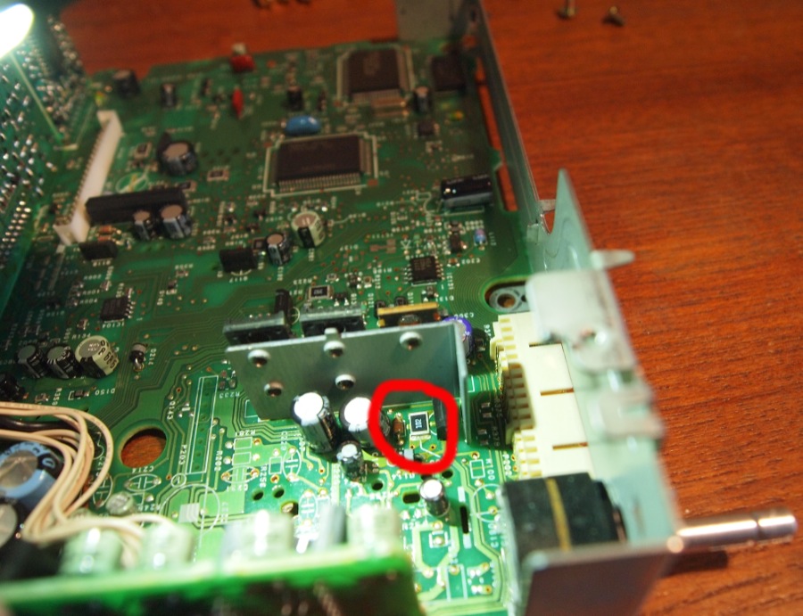

- Den blöden SMD-Widerstand nachlöten und alles wieder zusammenbauen.
9000_radio_reparatur_12.JPG.f4fc7bbe0c4a93ece7b251a5bdfaa33d.JPG 9000_radio_reparatur_13.JPG.98bc20b8a21294c6a80f8466f9340d84.JPG
