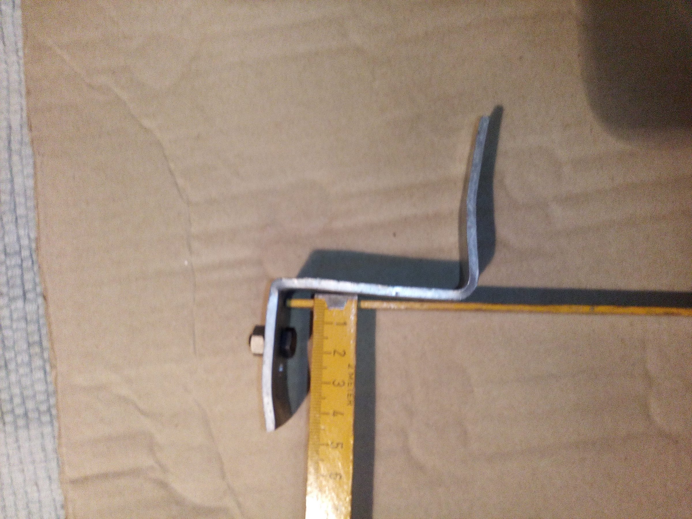

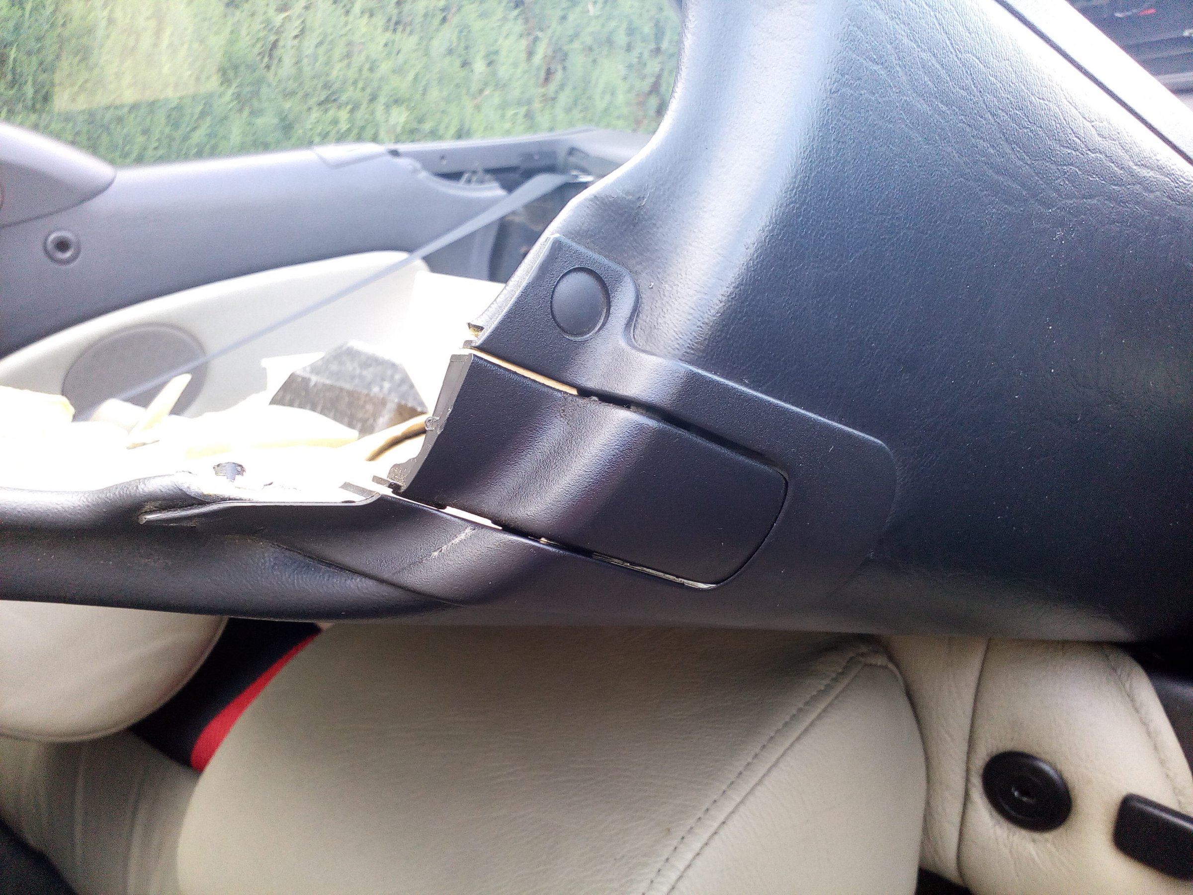

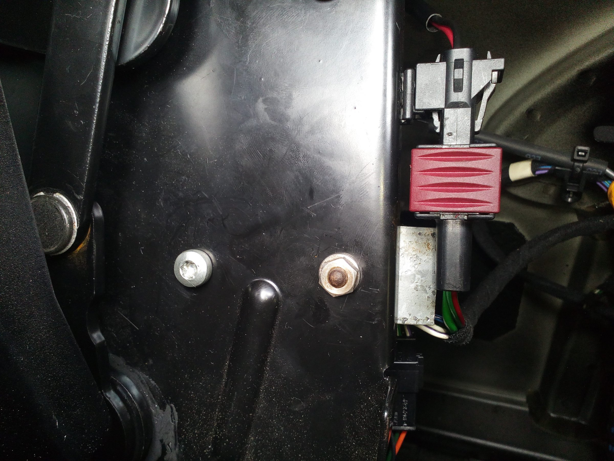

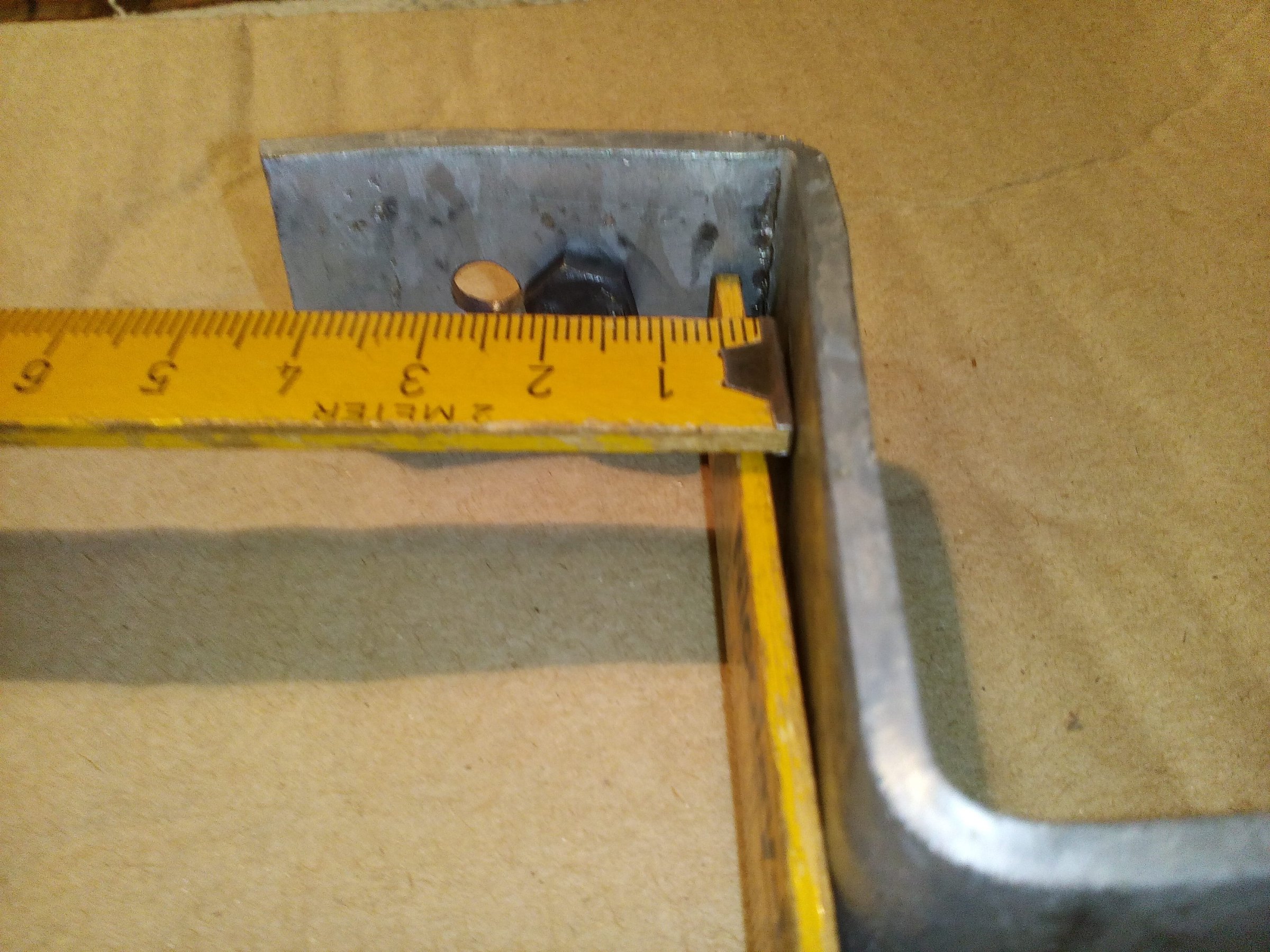

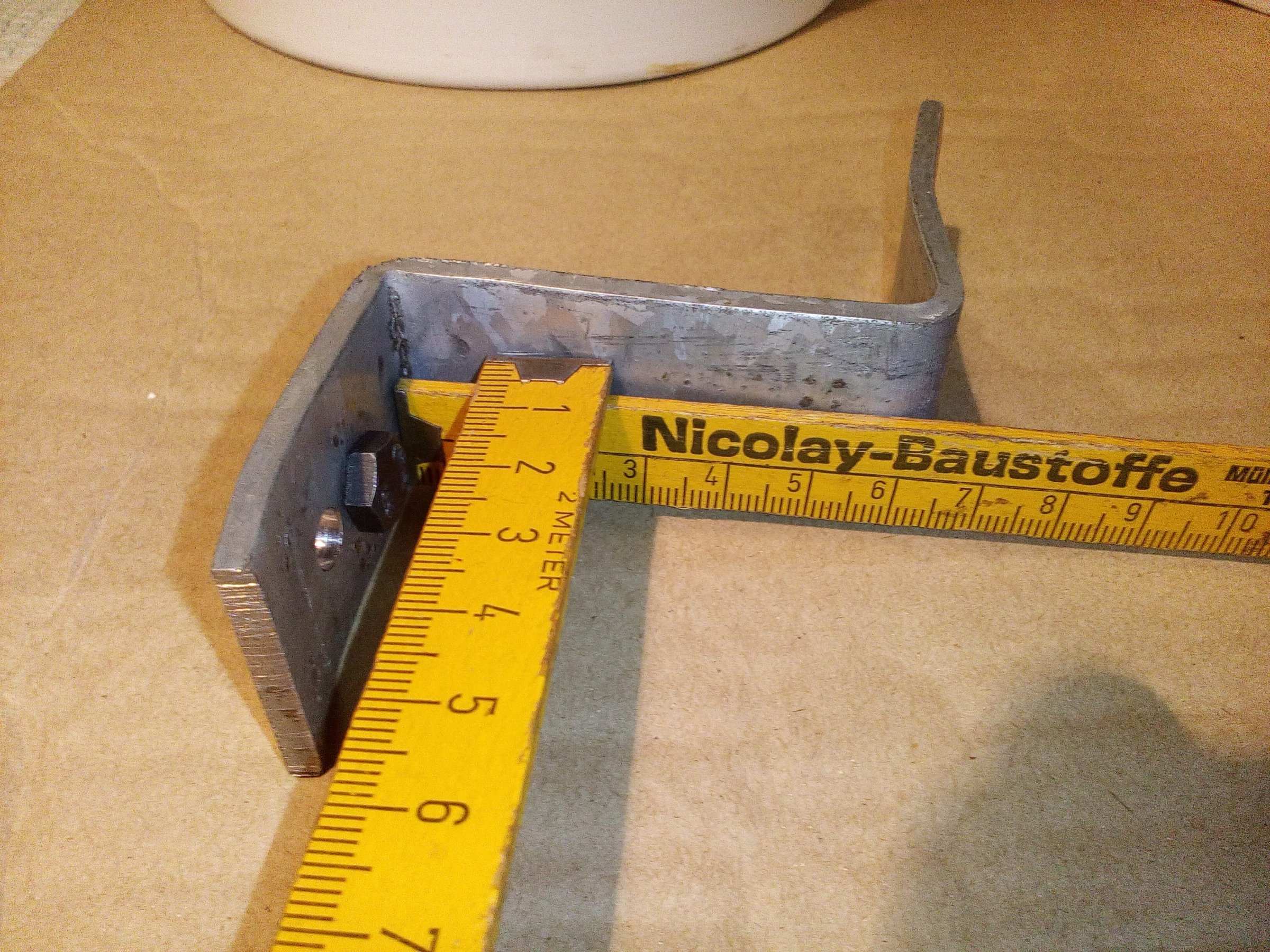

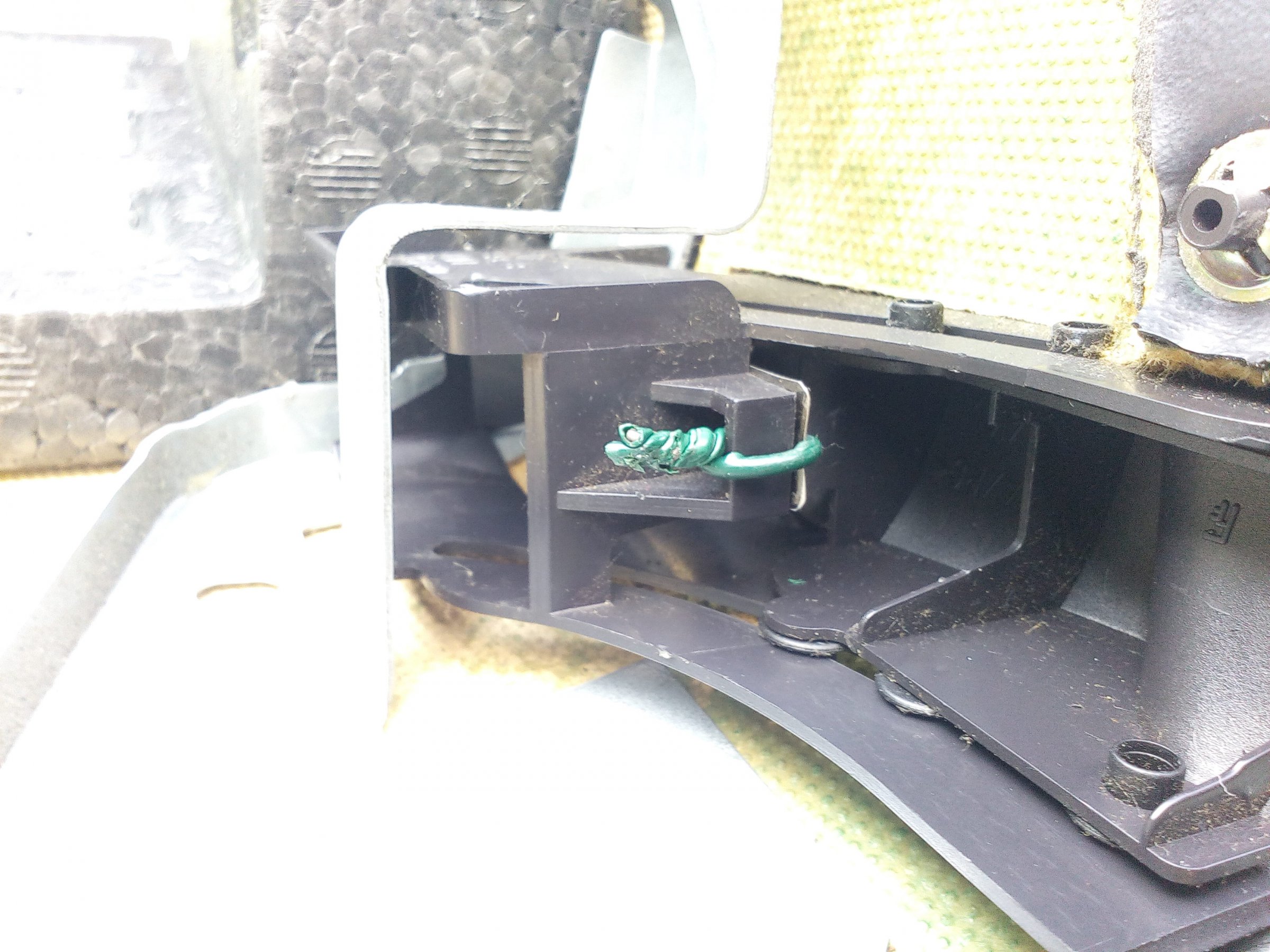

  • verhindert ein Winkel nach Methode patapaya (Vielen Dank für die Anleitung :top:!) mit leichter Abwandlung um den Winkel auf Spannung zu halten ein Rattern des Verdecks.
    IMG_20160624_104354.thumb.jpg.d298a7bb7d71aa204e69bc5d48ed324a.jpg IMG_20160624_104401.thumb.jpg.860e30df410ddd381ccceb1d665709ef.jpg IMG_20160624_104409.thumb.jpg.dcdfe103291608d454f05cc2fed04844.jpg IMG_20160624_105023.thumb.jpg.9033e33ec25bd2b7e27c7f5704619aac.jpg

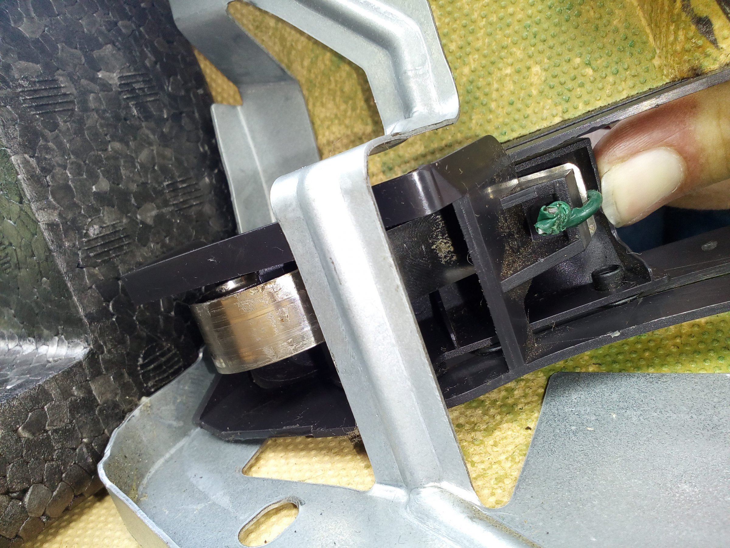

  • klappert seit gestern keine abgebrochene Feder mehr in der Seitenverkleidung, da diese nach Anleitung von www.saabworkshop.com (Auch hier vielen Dank dafür :top:!) wieder an Ort und Stelle den Schieber vor der Öffnung für die C-Säule betätigt.
    IMG_20160708_192202.thumb.jpg.f8d78145428bad70d4c237d5dec402b9.jpg IMG_20160708_192209.thumb.jpg.4d5d79014c52b12f2a400f3251f7766d.jpg IMG_20160708_192252.thumb.jpg.637d43784dbe9c26ccccb59d21fc1fc5.jpg
Wenn jetzt noch beide "Ohren" bei eingefahrenem Verdeck sauber schließen würden (Dazu gleich mehr ...) und der Tempomat eingebaut wäre, hätte ich nix mehr zum Basteln:frown:.
