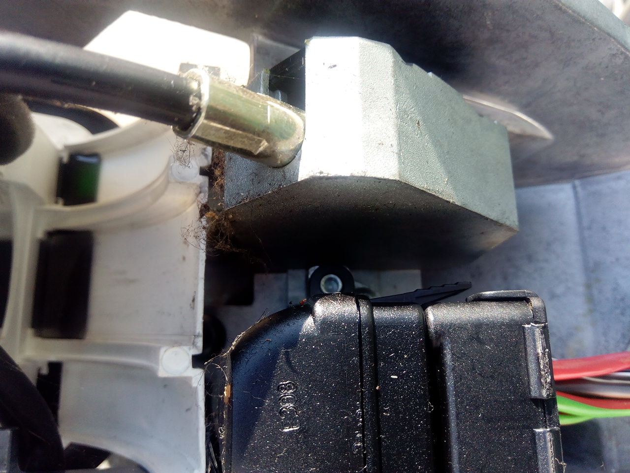

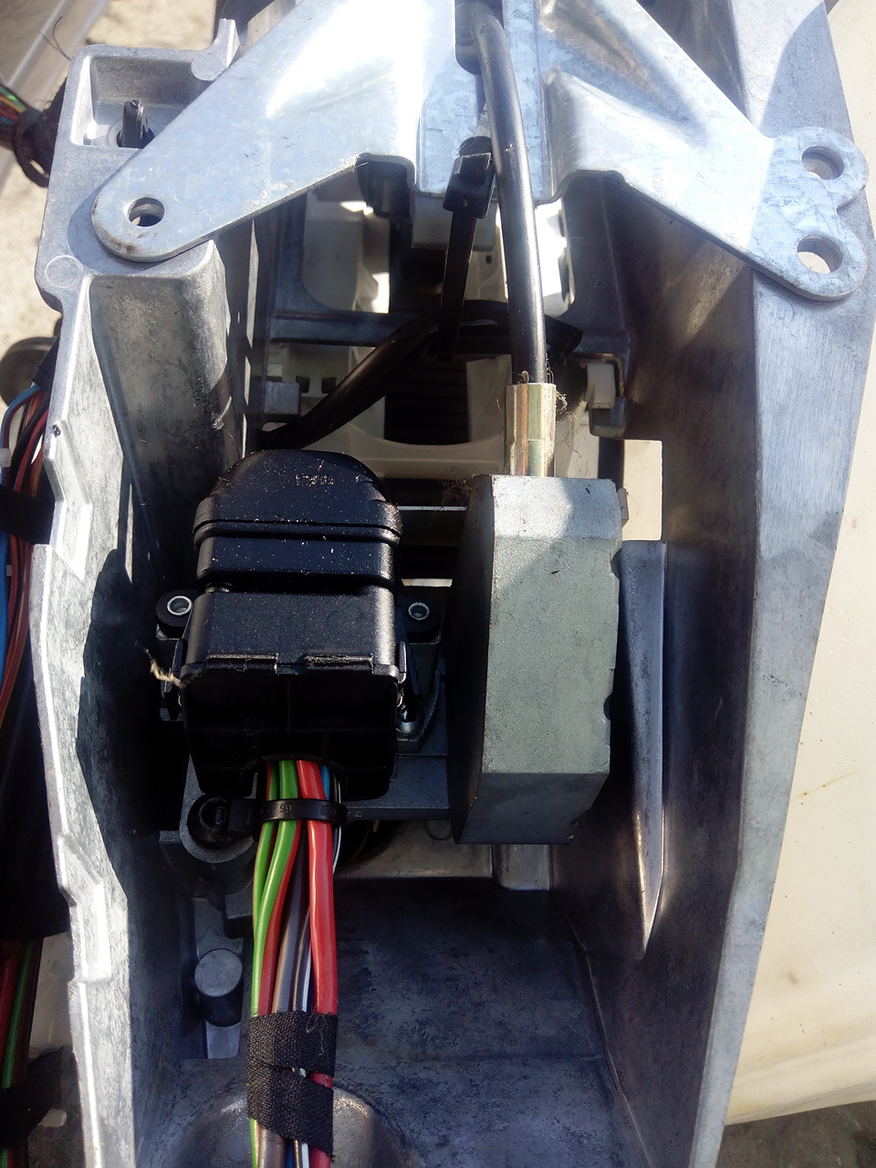

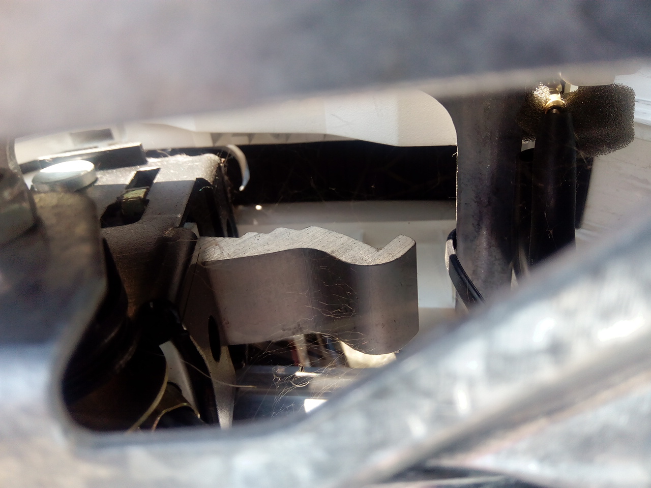

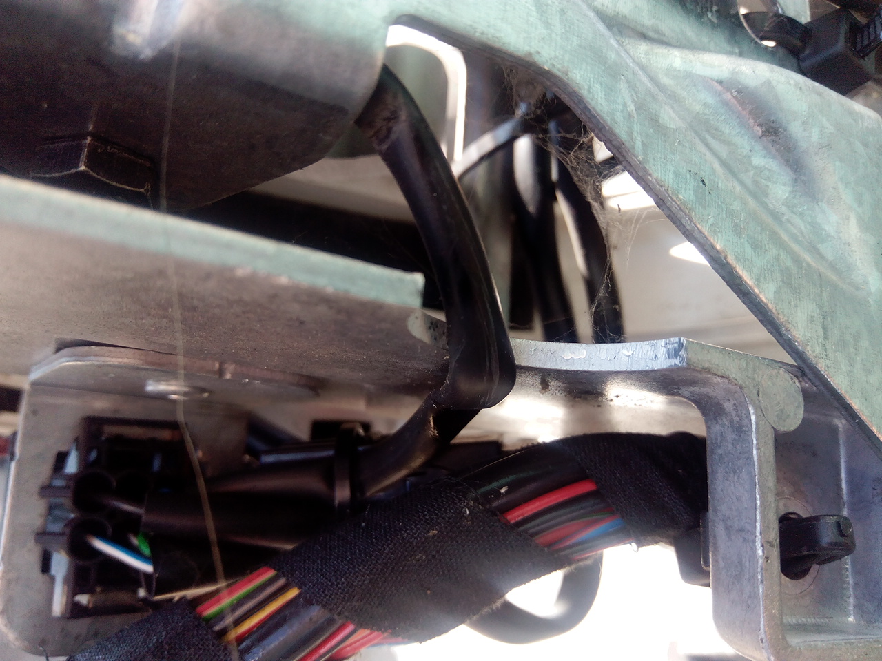

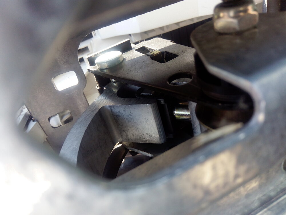

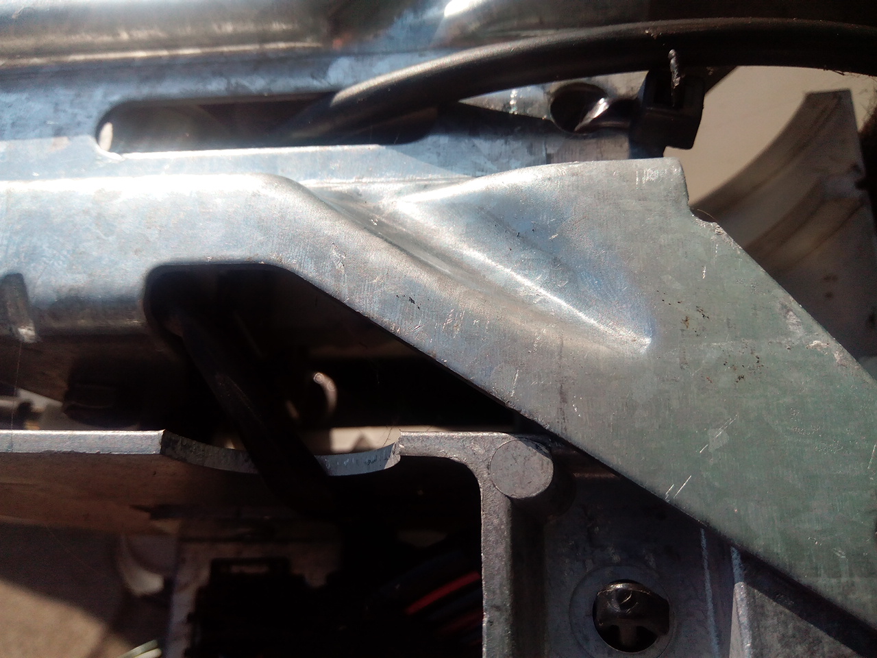

Sitze vor dem ausgebauten Teil, es wird rein mechanisch gesperrt
Klemm mal die Batterie ab und versuche mit schlussel auf erste Stufe den Wählhebel zu bewegen.
Hier am ausgebauten Objekt geht es!
Zu heute Abend folgen Bilder

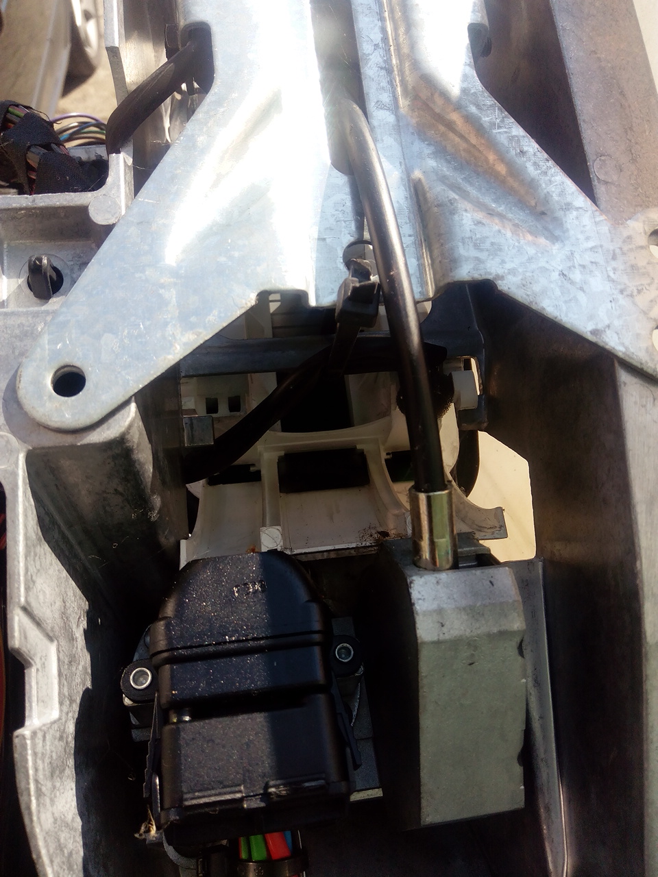

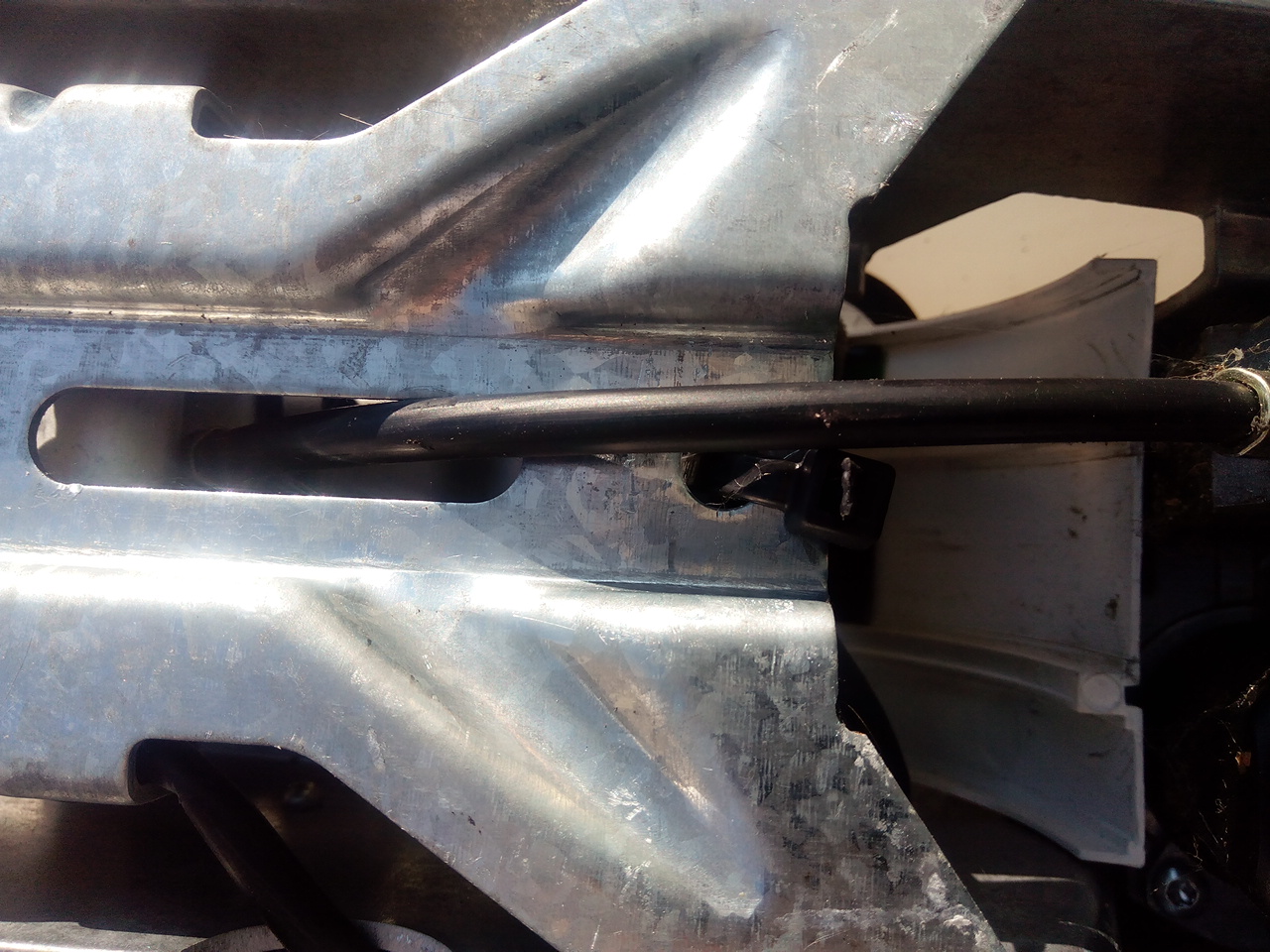

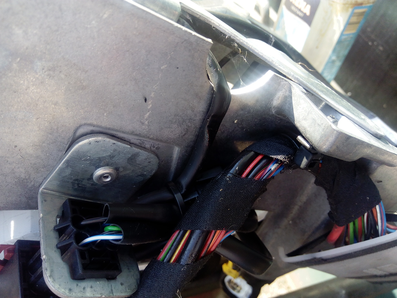

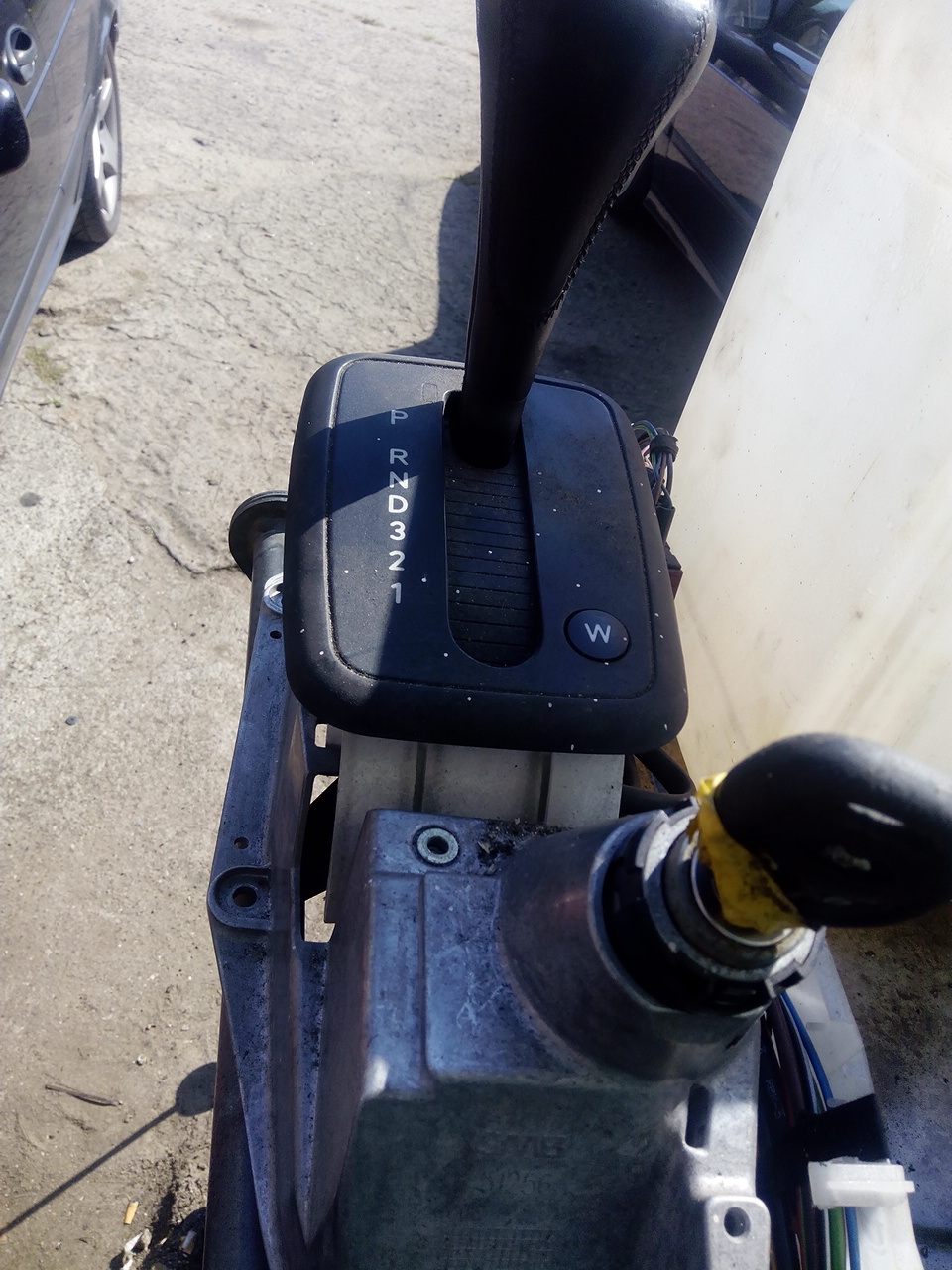

mehr ging nicht ;-)
IMG_20160913_123040.thumb.jpg.da09f2feed9b4434b5184f4661e1e2c1.jpg IMG_20160913_123121.thumb.jpg.051cb266e0d55f6957d5ad875c53803f.jpg IMG_20160913_123203.thumb.jpg.86b2a133b40417a4027d03cfbfda6aef.jpg IMG_20160913_123350.thumb.jpg.43531131f4fc6be1f074db295f856bb9.jpg IMG_20160913_123356.thumb.jpg.be0f1e99cdd866dac6dea72833c42e27.jpg IMG_20160913_123402.thumb.jpg.af58a79b3e1ed82de3b95fbe978cff7b.jpg IMG_20160913_123409.thumb.jpg.bac80011eac051712056c24a229a5b4d.jpg IMG_20160913_123422.thumb.jpg.47555717f83b8401fd9a8845b76e82c6.jpg IMG_20160913_123429.thumb.jpg.f60ff5622717dff88bbce475e8621c21.jpg IMG_20160913_123459.thumb.jpg.04506f60fb63fb6b48ffcd4bbc1fdd6e.jpg
auf dem zweiten Bild gut zu erkennen, Kabel führt zur el.Sperre Wahlhebel.

In meinem Auto ist aber auch ein anderer Schaltbock verbaut. Hab einen mit dem mechanischen Entriegelegungsknopf oben links. So wie beim 9-5

hatte mich bei den Bildern auch schon gewundert, alter Stecker am schloß aber schlüssel ab 9-3, war wohl etwas aus 99:confused::ciao:
