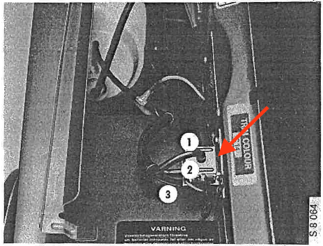

Ich bin gerade dabei die Umluftklappe in meinem Saab 900 Bj. 92 nachzurüsten. Habe mir die nötigen Teile beschaffen. Nun laut der Montageanleitung und paar anderen Quellen soll an dem Elektromagnetventil (8591117 oder 9339375) ein Widerstand (9550468) parallel angeschlossen werden. Der fehlt mir aber. Ich wäre sehr dankbar, wenn mir jemand den Widerstandswert angeben könnte. In Autos von Bj. 85 - 87 befindet sich der Elektromagnetventil unter der Motorhaube über dem rechten Radlauf (siehe Foto) und das Messen des daran angeschlossen Widerstandes sollte kein Problem sein. In späteren Model (nach 87) ist der Elektromagnetventil unter dem Armaturenbrett verbaut und der Zugang ist demzufolge recht schwer.

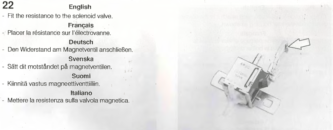

Der Sinn und Zweck des Widerstands ist das Abfangen der Induktionsspitzen beim Abschalten, welche zur Beschädigung anderer Elemente der Elektroinstallation, wie z.B. der Relais führen können. Im Anhang noch ein Ausschnitt aus der Montageanleitung aus dem Jahre 1990 zu Modellen B202, B212 M91 sowie einer Bentley Anleitung. Da ist der Widerstand an dem Elektromagnetventil angebracht.

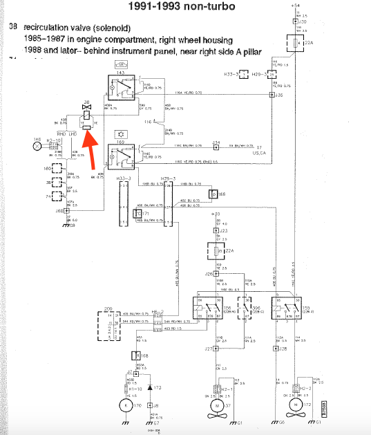

Ok, stimmt. An sich ja...aber kuck Dir den Schaltplan doch mal an. Da ist nix, was empfindlich gegen Induktionsspitzen wäre.
Ich habe gerade noch mal Schaltpläne durchgeschaut - von 84 bis 90 ist kein Widerstand drauf, ab 91 taucht er auf.
Ich hätte mir maximal noch vorstellen können, dass das Airbag-Steuergerät da vielleicht empfindlich ist - aber das gab's 90 auch schon, und trotzdem ist da kein Widerstand...
