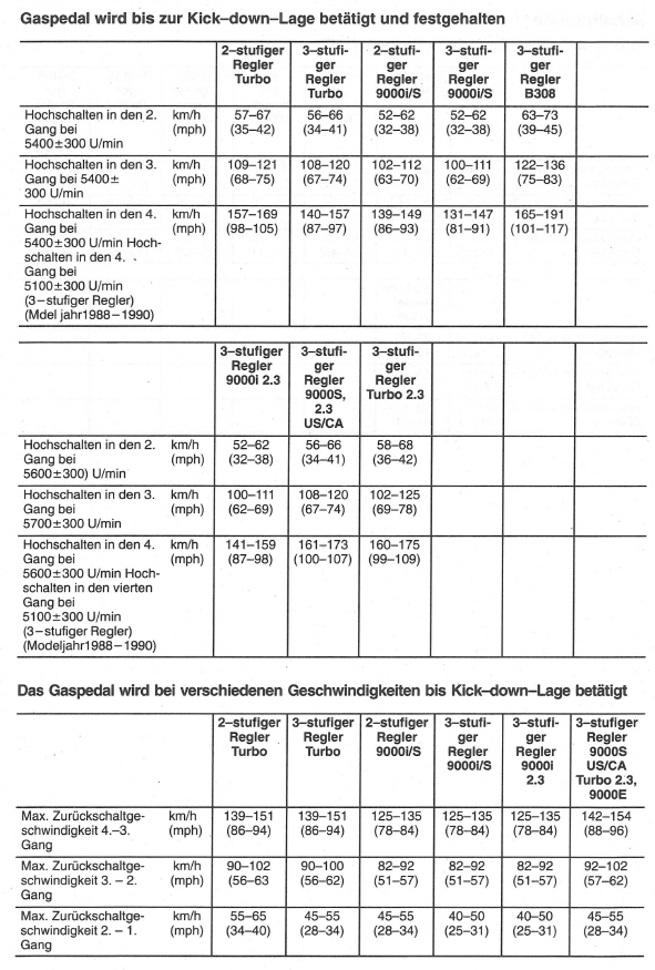

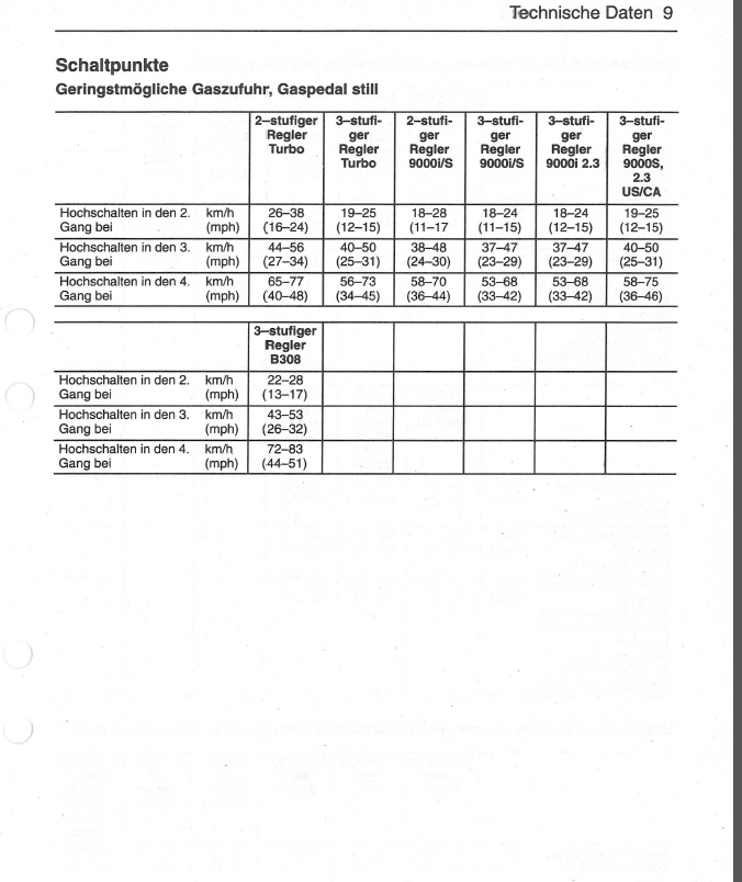

...passen denn die Geschwindigkeitswerte der jeweiligen Schaltzeitpunkte bei Dir zu den, im WHB angegebenen (siehe #2)?
Wenn ich mit Deine genannten Drehzahlen so anschaue, sollte das ja eigentlich so über den Daumen gepeilt der Fall sein.

Hab die Anhänge gar nicht gesehen - Danke. Werde das mal überprüfen.
