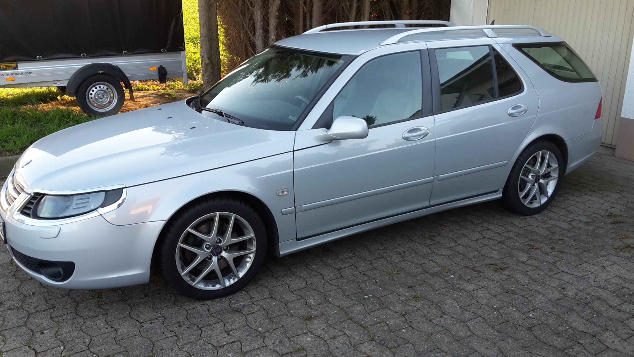

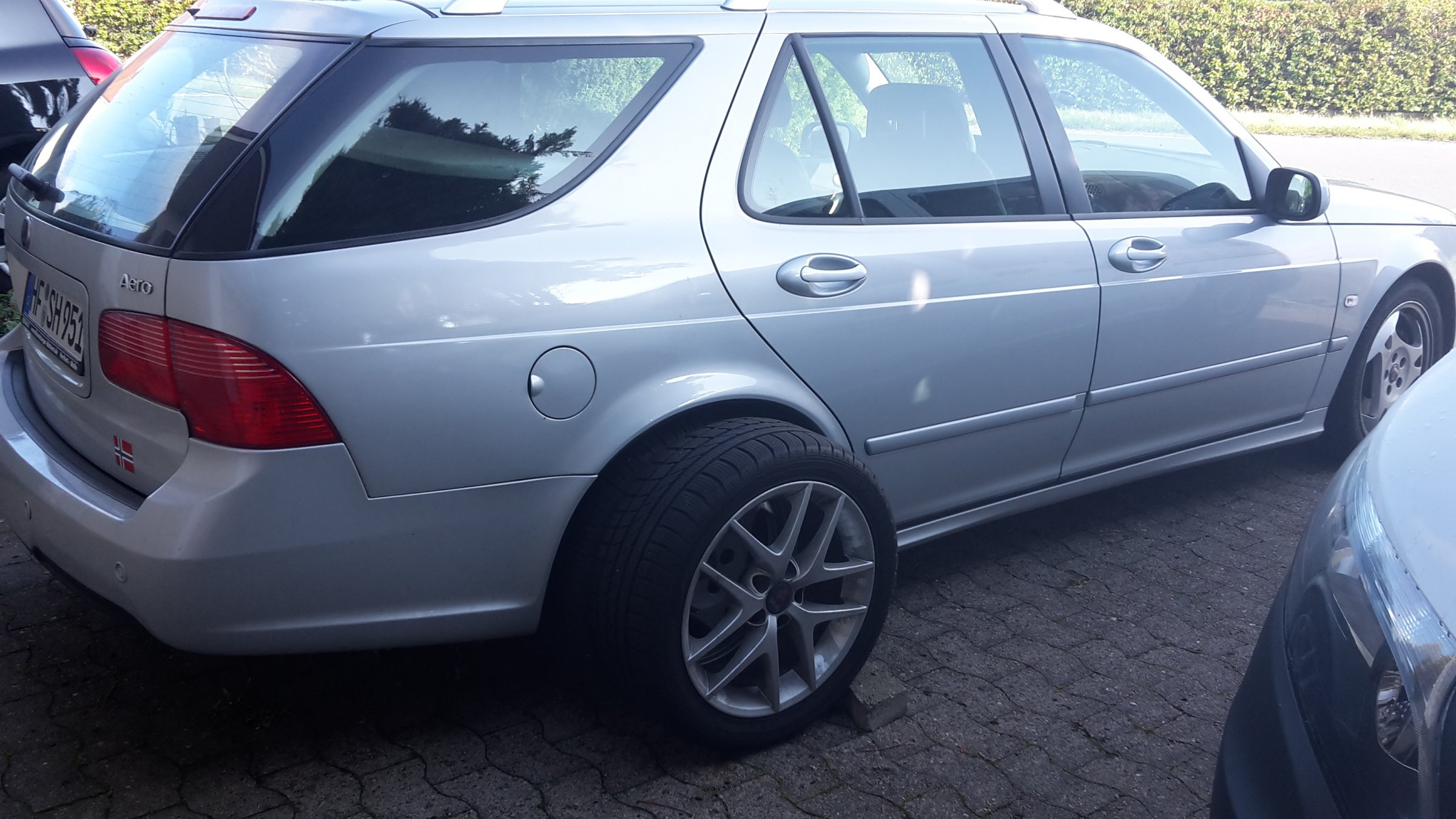

eben habe ich die Felgen einfach mal montiert. Natürlich stehen die jetzt 8mm weiter nach außen, - nur so wie ich das sehe (bin aber eben nicht der a,a. SV) ist alles auch bei Beladung freigängig. Ich lasse die jetzt mal drauf und fahre zum Reifenhändler die Straße runter. Die machen da immer so Edelkarossen mit tollen Felgen fertig. Die werden da wohl auch einen Prüfer entsprechend haben. Mir ist aufgefallen, das die ALU50 eine höhere Traglast haben, als die orig. Aero-Felgen, die montiert waren, also sollte das das kleinste Problem werden. Hattest Du irgendwelche Unterlagen für die Felgen?
...und besser aussehen tun die ja wirklich (sorry, müssen noch gereinigt werden...)
Gruß Carsten

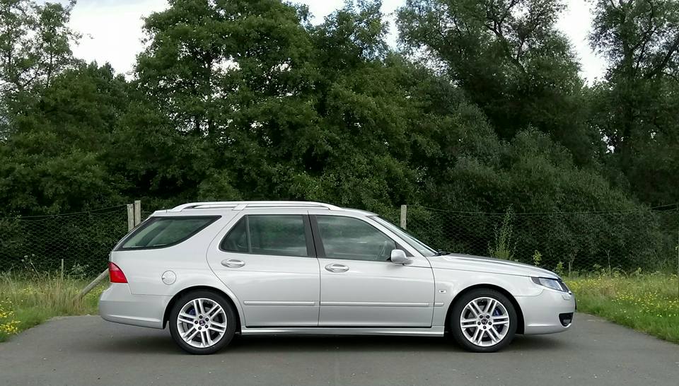

Ich fahre ebenfalls ET41 auf Chrombrille:
Eben war ich beim örtlichen Reifenhändler. Er sieht zunächst mal kein Problem, weil alle relevanten Dinge in den Felgen sichtbar ist - und nicht unter dem Reifen versteckt.
...Freitag bin ich schlauer, dann wird er vorgestellt....
Gruß Carsten
Hallo Carsten,
wenn Du in #3 die am Fahrzeug montierten Felgen in #1 meinst, dann sind das nicht Originalfelgen zu diesem Modelljahr.
Das sind die 9-5 Aero Felgen der früheren Modelljahre um die 2000.
Mein 2000er Aero hat eine VA-Achslast von 1135kg.
Daher kann es durchaus sein, dass die eine geringere Traglast als die Alu 50 oder die Originalfelgen des MJ 2006 haben.
Die Alu 50 gehen lt. SAAB nur bis 1150 kg Achslast.
Überprüfe die VA-Achslast am Typenschild im Motorraum.
Da deiner ein 2006er Aero ist ist es gut möglich, dass er eine VA-Achslast von 1175kg hat, dann ist die Traglast der Alu 50 und der alten Aero Felgen zu gering.
Das dürfte dann Probleme beim TÜV geben.
