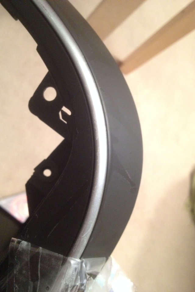

da der Softlack meiner alten Armaturenbrettumrandung an einer Stelle großflächig abgeplatzt ist, war ich bei einem "Aufhübschunternehmen" (Auto-Chic). Antwort nach Begutachtung war, dass diese Stelle nicht instand gesetzt werden kann.

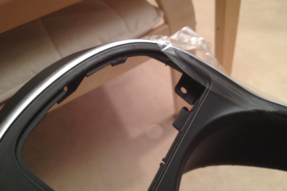

Somit habe ich mir eine neue gebrauchte Umrandung aus den USA bestellt. Leider sind die Kanten zum Schutz mit durchsichtigem Klebeband angeklebt worden. Nach dem Abziehen haftet nun noch Kleber (s. Bilder).
Wie entferne ich diesen, ohne Oberfläche und Zierrand zu beschädigen?

BTT: Gibt es denn eine Empfehlung für die Oberflächenreinigung? Irgendein Mittel? Wäre schade, wenn ich mir für 70€ über mehrere Kontinente etwas bestellt habe und die Verwendung nur daran scheitert, dass ich die Klebereste nicht entfernen kann...
Ich würde……ohne Gewähr……es mit Waschbenzin probieren……
...tendiere in Richtung [mention=467]brose[/mention]. Aber wie ist die Konsistenz/Beschaffenheit der 'Verunreinigung'?
Je nachdem das Reinigungsmittel: etwas 'abrasives' oder 'lösendes'....
Zur Erklärung: abrasiv könnte zB ein Ceranfeldreiniger sein (mild). Lösend könnte Waschbenzin, ein APC (verdünnt) oder extrem: Nagellackentferner sein.
Bei lösenden Mitteln: Tücher müssen saugfähig sein bzw eine große Oberfläche besitzen (hochflorige Microfaser). Wichtig: tupfen, nicht reiben...

Versuch wäre es wert.... zur Not bleibt noch der Lacker...
Ich würde es mit Silikonentferner probieren.
