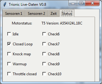

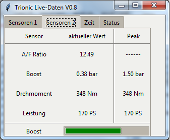

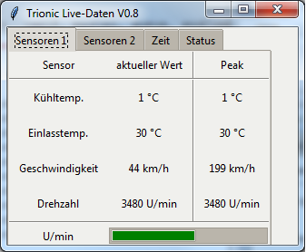

Hier ein paar Impressionen der Live-Daten:
http://www.saab-cars.de/data/attachments/119/119677-4e42911193c9a2a068817ec2514ded31.jpg
http://www.saab-cars.de/data/attachments/119/119678-45f70bf11e8d66804d818659833e0fda.jpg
http://www.saab-cars.de/data/attachments/119/119679-a3d8fa94dfbed5a687474d090ba2916e.jpg
Ich habe das bisher nur mit einer T5.5 aus meinem Saab 9.3 getestet, ein paar Änderungen ergeben sich bei einer T5.2. Wäre interessant zu wissen, ob das auch funktioniert.
