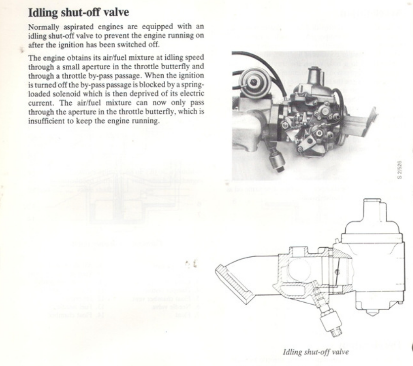

Liebe Saab-Profis, ich bräuchte wieder mal Eure Sachkompetenz. Könnte ihr mir sagen, um welches Bauteil es sich auf den Bildern handelt und welche Funktion es hat? Es befindet sich unter dem Vergaser und ist in die Ansaugbrücke geschraubt. Es führen zwei Kabeln weg, wobei eines nirgendwo angeschlossen ist - d.h. wurde einfach abisoliert und hängt frei im Motorraum. Dürfte irgend ein Sensor sein, aber was misst er und warum ist ein Kabel blind?

Umluftabschaltventil - verhindert Nachlaufen des Motors.
Sollte nur ein blau/rotes Kabel hingehen, Masse holt sich das Ventil über den Block.
Wo ist denn das zweite Kabel angeschlossen, das Ventil hat eigentlich auch nur einen Anschluss?
