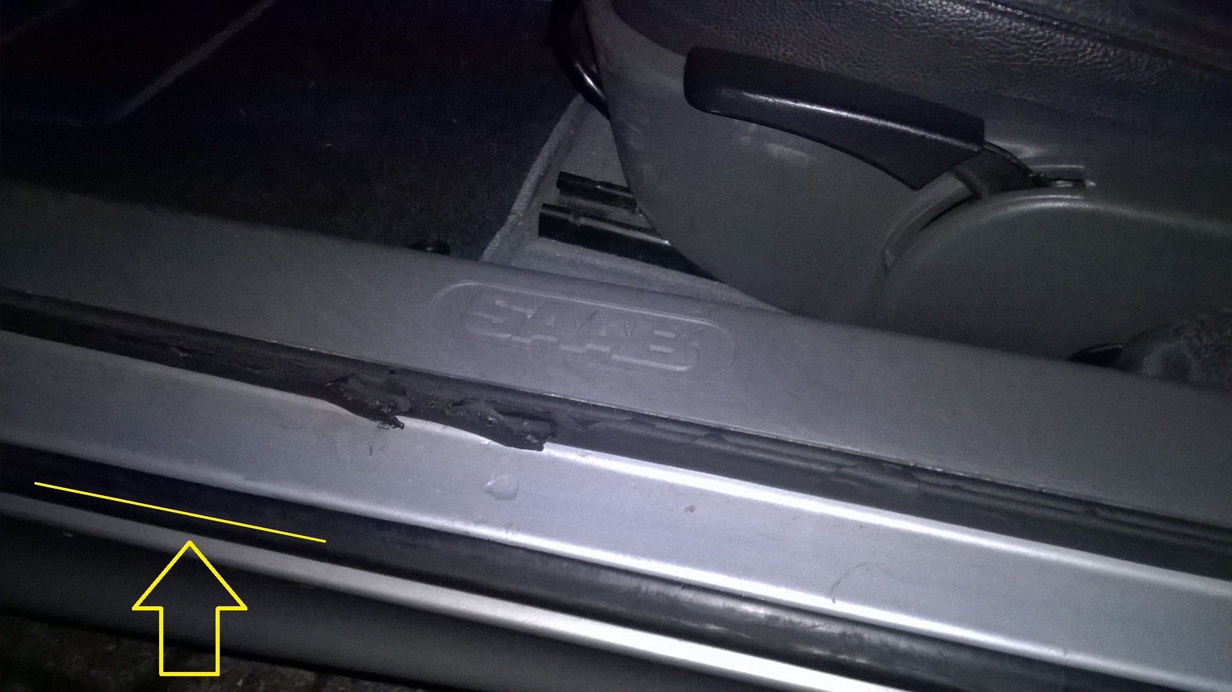

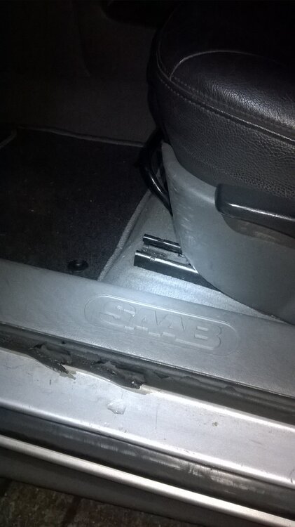

so sieht das an dem Einstieg fahrerseitig aus:
trgummi1.thumb.jpg.4f10ad5884b1274a391ec89f7ebd4493.jpg trgummi2.thumb.jpg.47dfff4aed650e064adf1afe49c943bc.jpg
Ist der Ersatz die #25? Welche der Nummern hier ist das für Baujahr 2002?
Was ist die #32?
Vielen Dank vorab

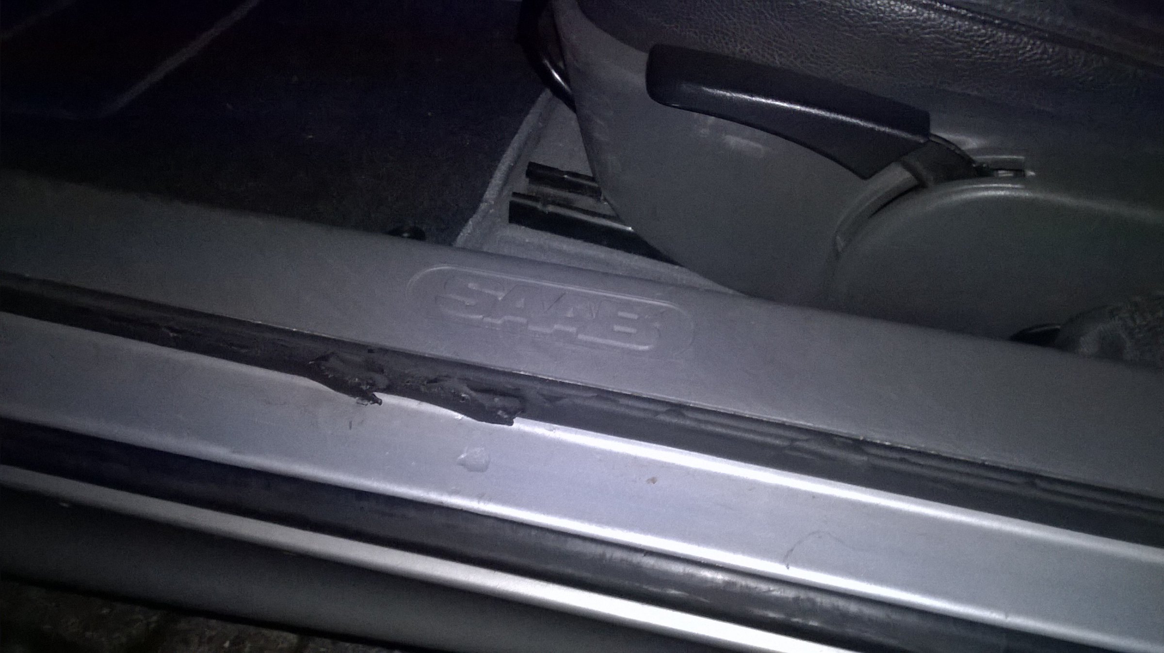

[ATTACH=full]120197[/ATTACH]
[ATTACH=full]120196[/ATTACH]

Dichtung ist die 25
http://www.skandix.de/de/fahrzeug-teile/karosserie/oeffnung-einstieg/tueren/dichtungen/tuerdichtung-vorne-an-karosserie-links/1041019/
32 ist mE wiederverwendbare Abdeckleiste der Befestigungsnippel 26.
