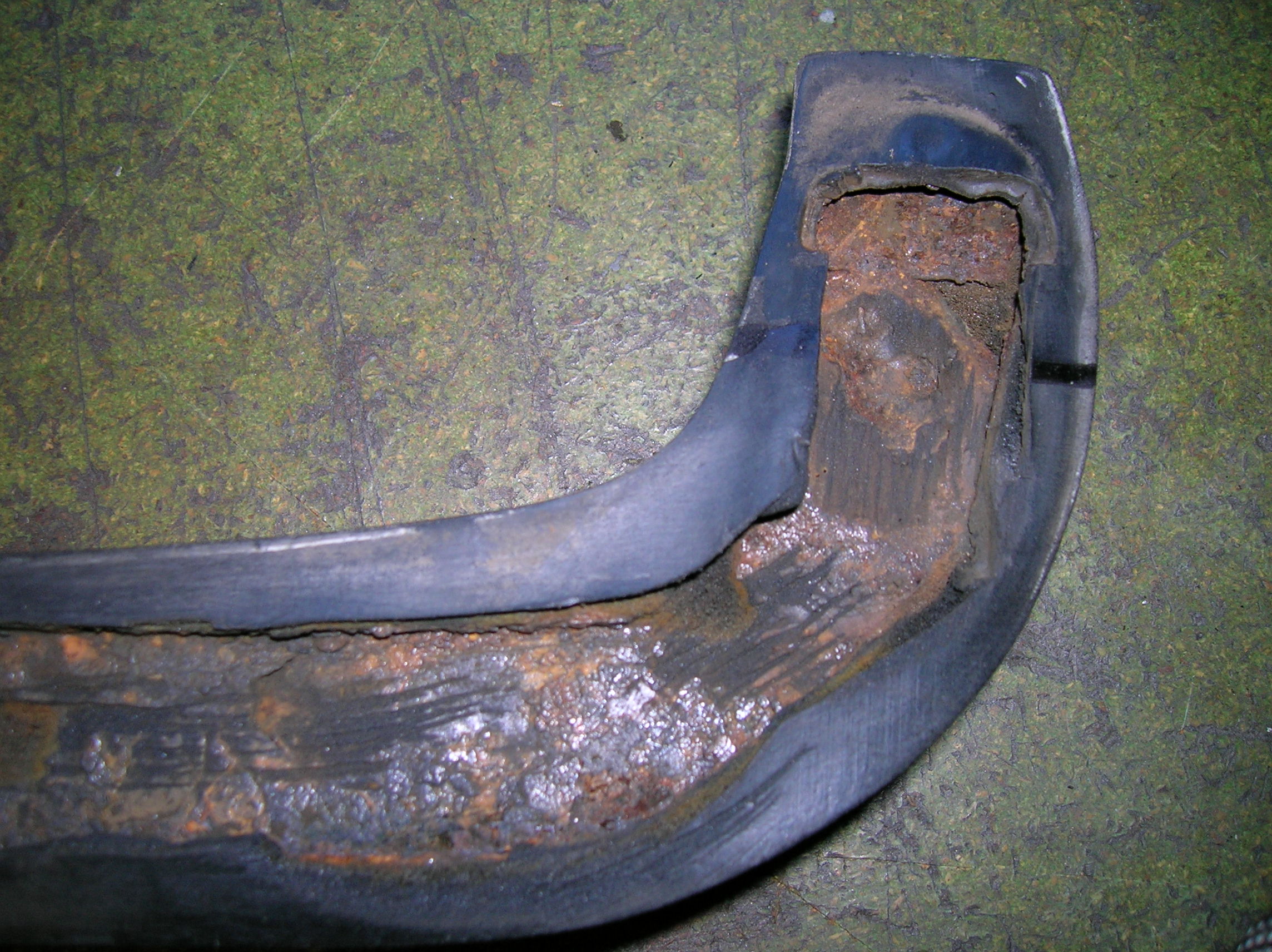

Hallo bin da bei meine Sonett 3 für eine neue Lackierung auseinander zu bauen.Dabei habe ich festgestellt das die Stoßfänger recht übel aussehen.Hat sowas schon jemand mal gesehen, das Gummi ist von innen aufgeschnitten worden alles verrostet recht übel.
"Mit die Zeit, und mit die Jahre........"
Nach ca. 45 Jahren findet der Rost eben seinen Weg.:eek:
Was meinst Du mit "aufgeschnitten" ?
Ich sehe da eher "aufblühenden" Rost.

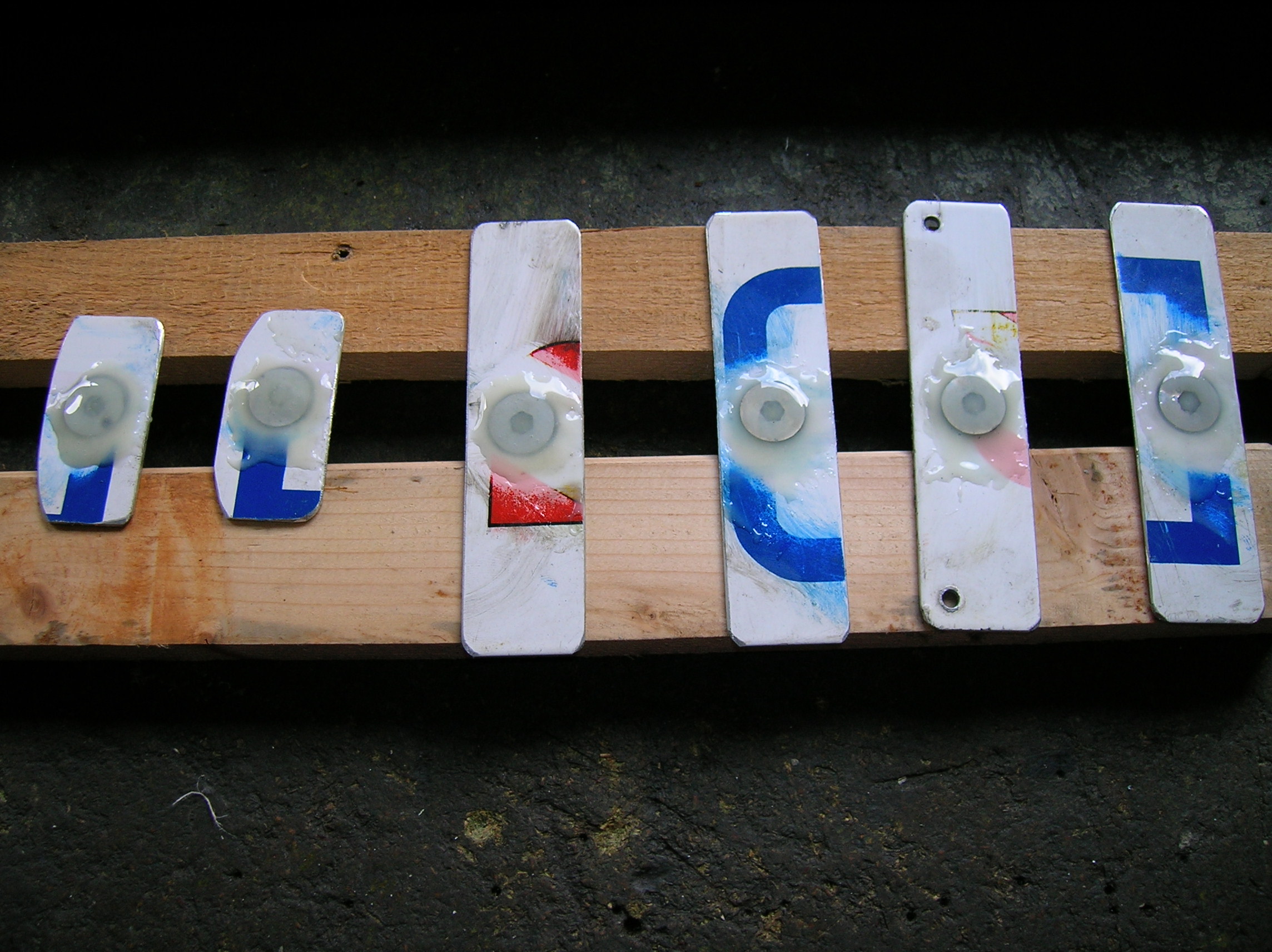

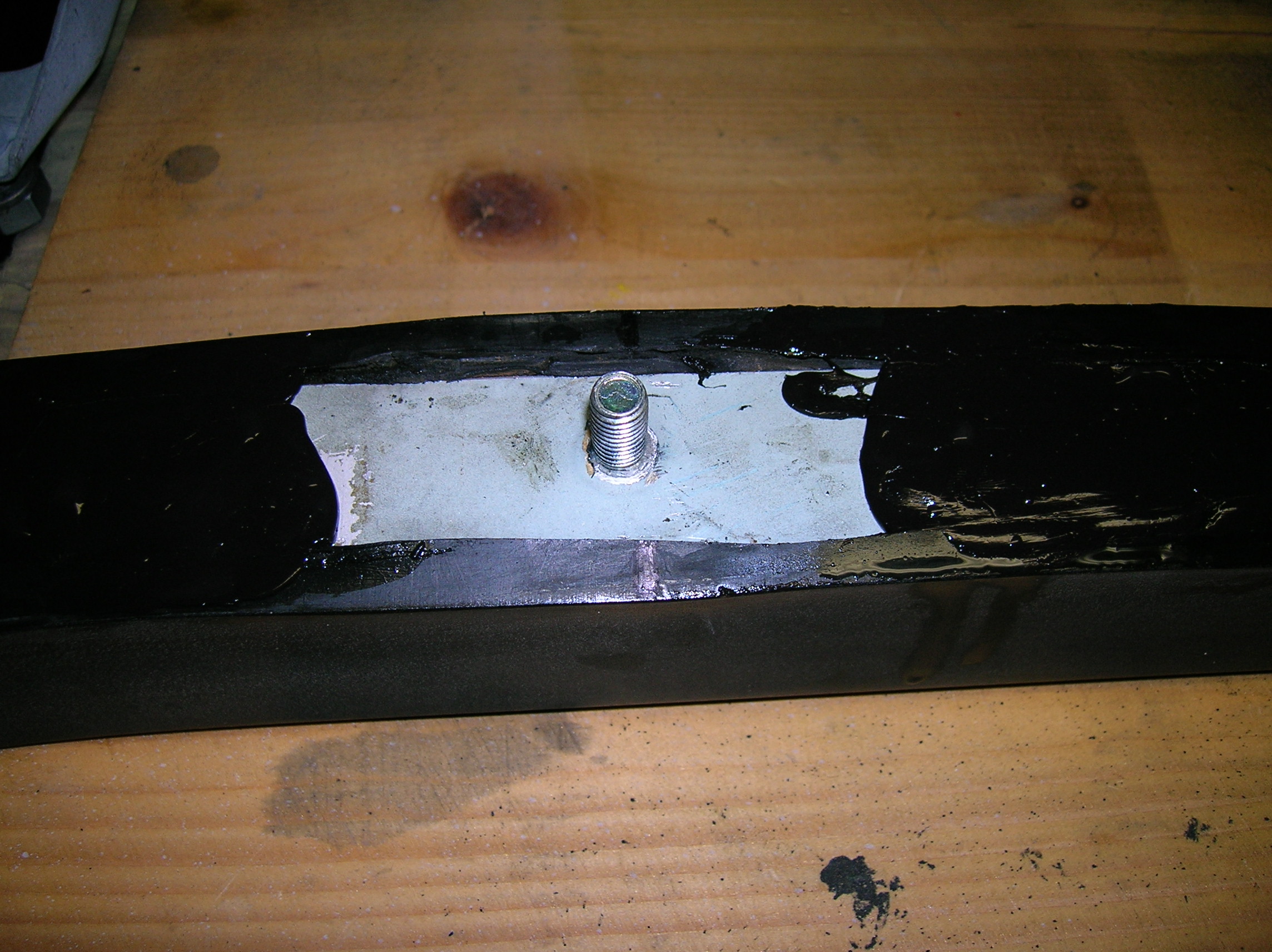

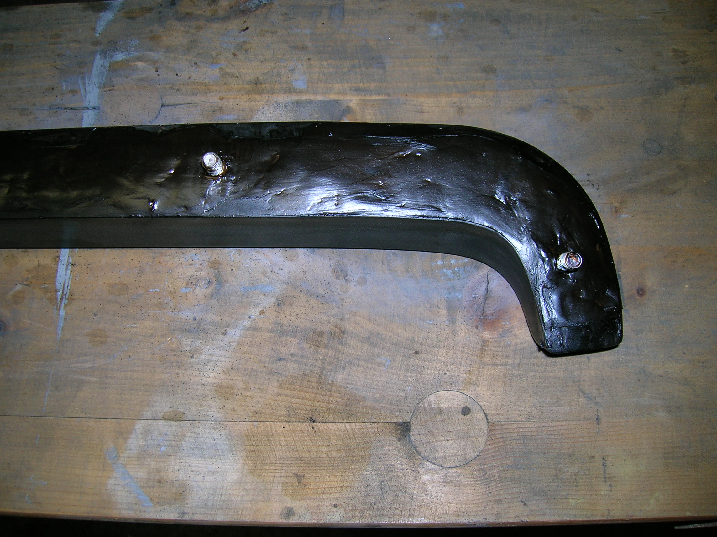

War bei meiner Sonett ebenso. Abgeholfen habe ich mit Alu-Blech, rostfreien Schrauben und Gummimasse.
