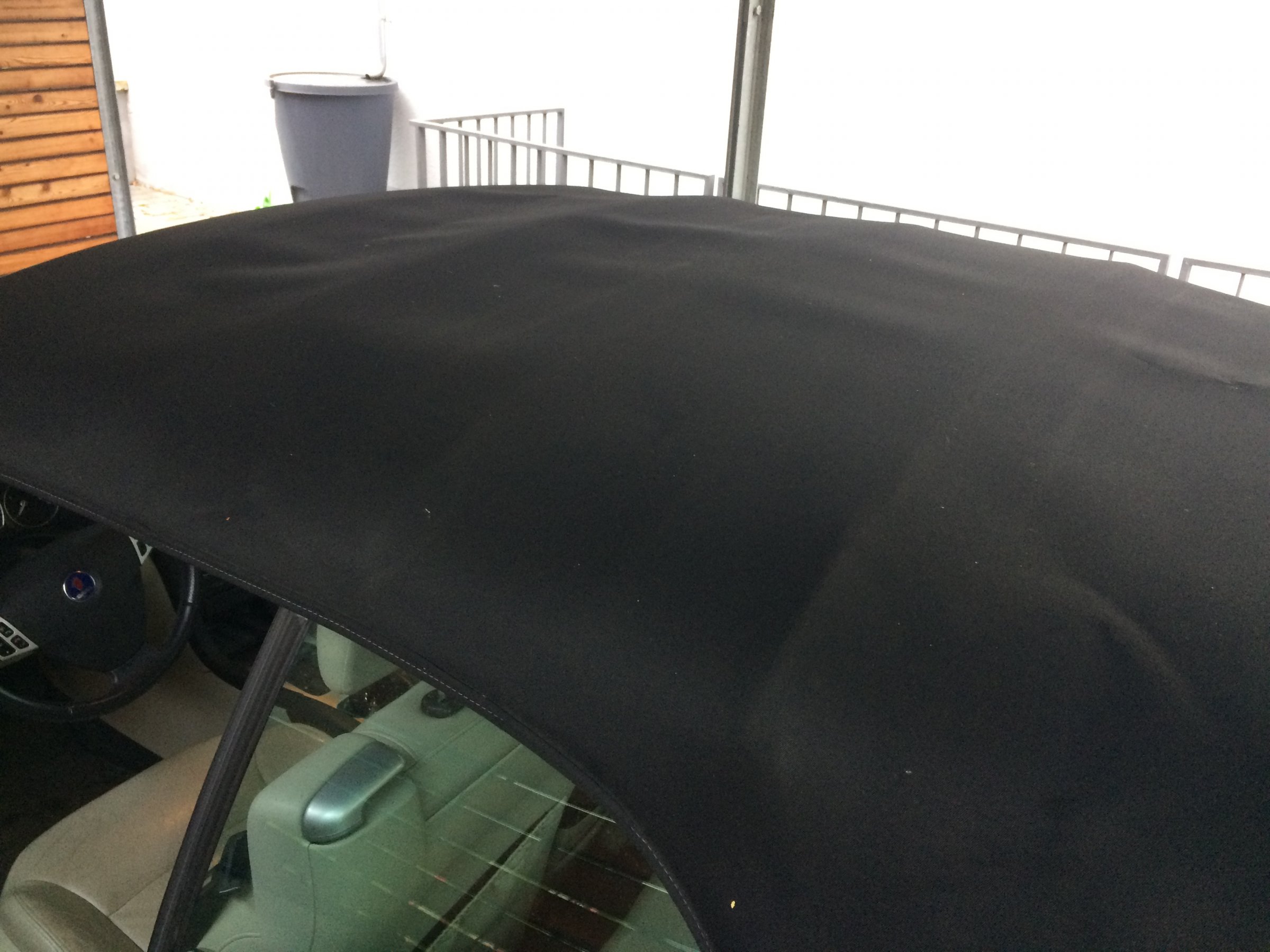

bei meinem Saab 9-3 Cabrio, dass ich ausnahmsweise in den Herbst hinein nutzen musste, habe ich ein leicht Wellen schlagendes Verdeck festgestellt. Ist mir im Sommer nie aufgefallen, oder es hat sich erst jetzt ergeben. Ist jemandem bekannt, ob es hier Möglichkeiten zum nachspannen gibt, oder muss ich von Verschleiss ausgehen?

Sieht bei meinem Cabrio ähnlich aus……ich mache mir da keinen Kopf……
Die Entwicklung solcher "Dellen" im Verdeckstoff liegt meist begründet in der Rückstellfähigkeit des Materials (zB Sonnenland A5 vs. Classic). Besonders nach ausgiebiger Geschwindigkeitsbolzerei bilden sich zwischen den ersten Spriegeln solche Dellen. Viel bildet sich meist nicht mehr danach zurück: ein wenig bleibt dauerhaft zurück.
Ist aber kein Mangel.
Evtl kann ein wenig Nässe die (teilweise) Rückstellung beschleunigen.
Bei mir sind sie auch dauerhaft vorhanden - ohne weitere Beeinträchtigungen...
Danke, dann ignoriere ichs. Ist ohnehin vorerst wieder im Winterlager jetzt und wird erst wieder rausgeholt, wenn er offen genutzt werden kann.
