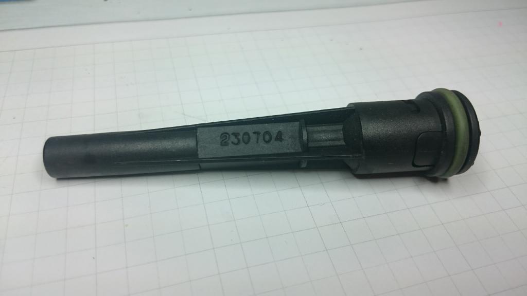

Hallo , kann mir jemand für einen 93 YS3FB 210 PS Motor typ B207R die Teilenummer des Unterdruck Ventil sagen das an der Ansaugbrücke sein soll.. Ist so ca. 10 cm langes Gummi Teil .
Ventil ET-Nr. 127 97 658

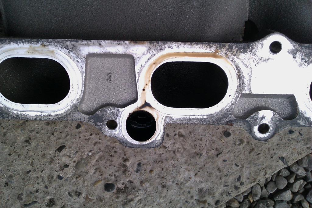

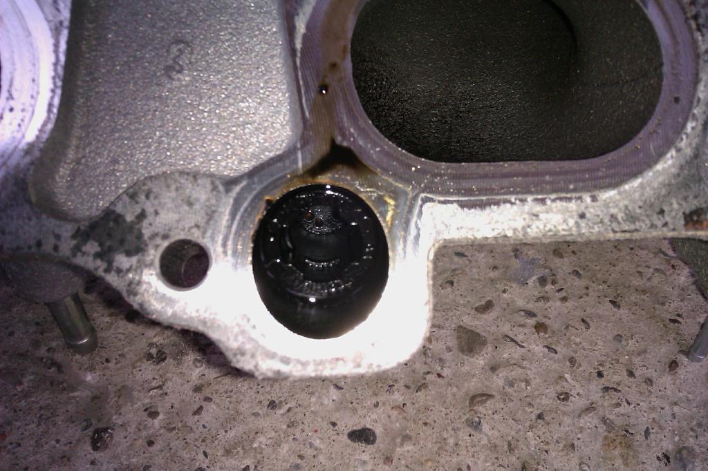

Das Rückschlagventil sitzt im Ansaugkrümmer, zum wechseln muss der Krümmer abgebaut werden.
Dichtung für Drosselklappengehäuse (90 53 77 18) und Ansaugkrümmerdichtung (127 86 262) werden auch noch benötigt
