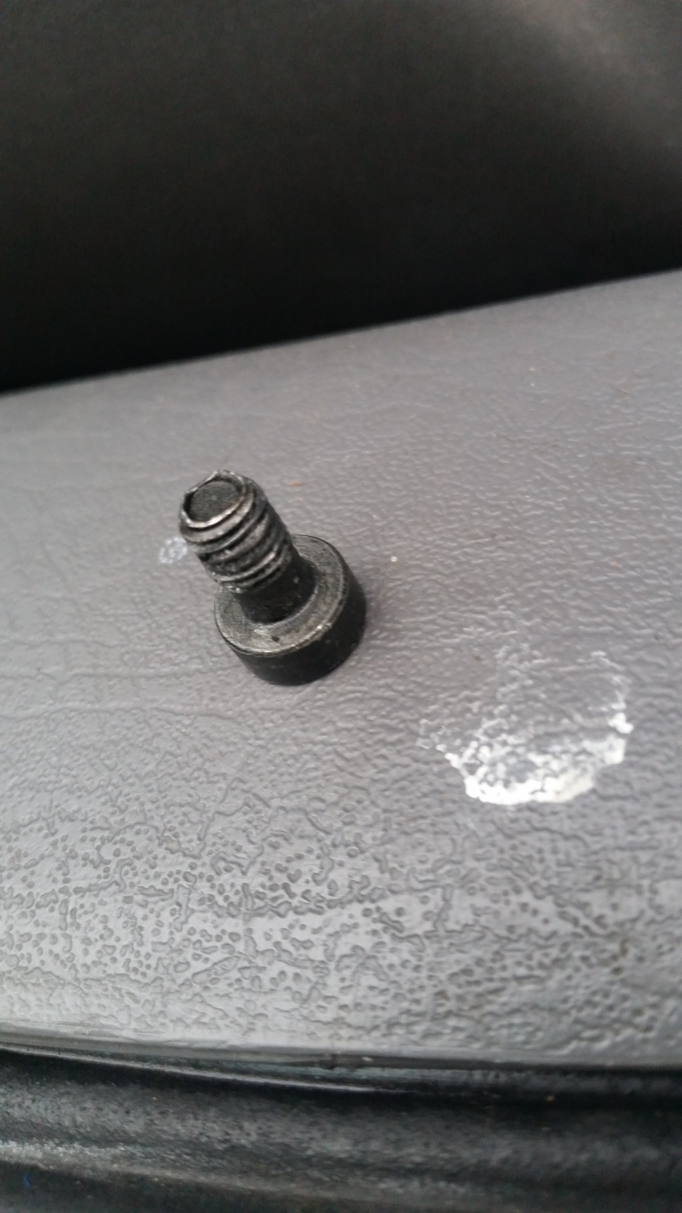

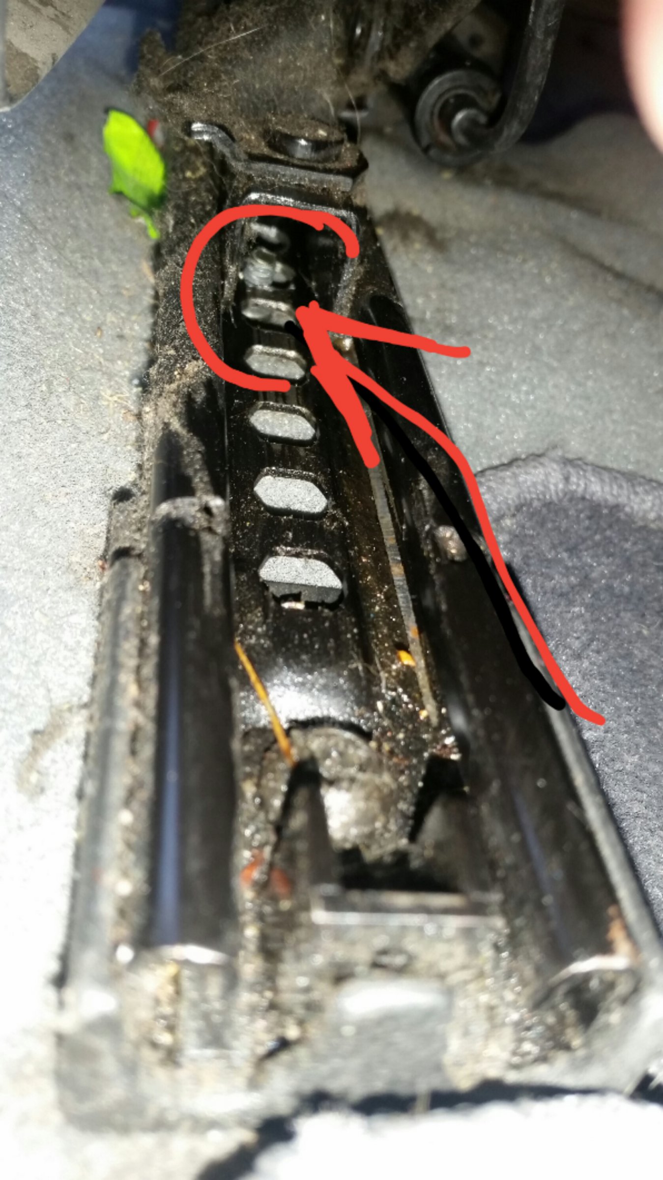

...einfach nur dämlich..Seit Anfang des Jahres fahre ich nun mein zweites Saab Cabrio. Hatte mich schon beim Kauf gewundert das der Fahrersitz nicht ganz zurückfährt. Bei meinen 1.84cm Körpergröße ging das so ...aber richtig bequem ist was anderers....hatte schon Saab in Verdacht dass man den VerfahrWeg durch einen Einsatz an der Schiene begrenzen kann ..wegen den Fondinsassen oder so....heute mal richtig danach geschaut...Schienen verglichen und tatsächlich....eine Art von Vorrichtung auf der Fahrerseite war tatsächlich eingebaut...Auflösung siehe Photos...nur um anderen Saabisten die Suche zu ersparen....jetzt wieder bequem unterwegs...2016-12-1414_48_11.thumb.jpg.6742885a6d2ab88b383e95216f130adf.jpg 20161214_143312.thumb.jpg.10f97880cb93aee5213cdd8c2da58dea.jpg
Selbst gebaut oder hat sich die Schraube da irgendwie hin verirrt? :eek:
denke die hat sich verirrt...aber schon komisch...
