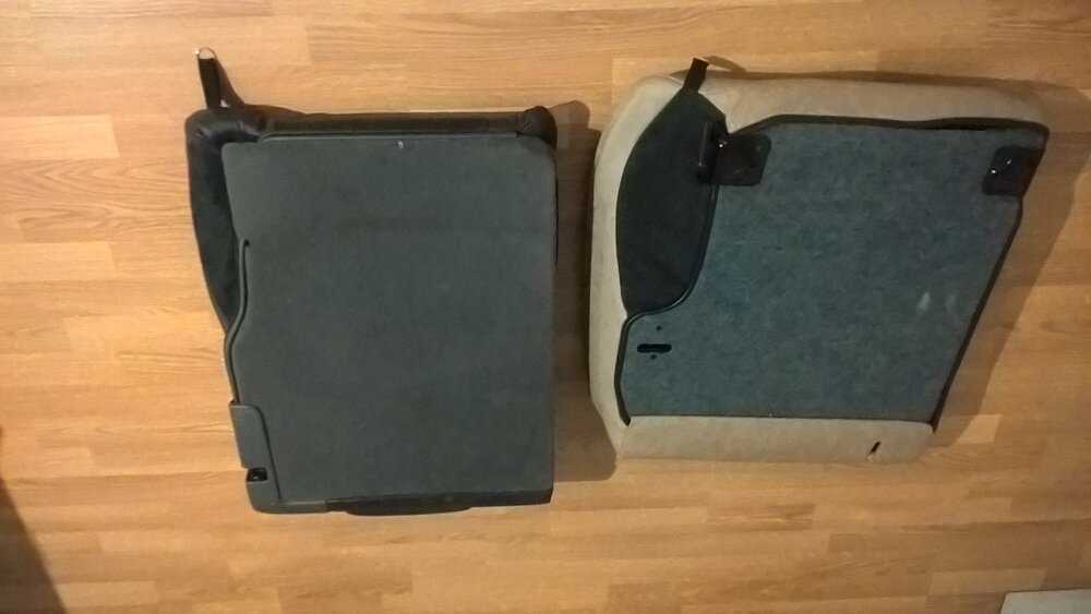

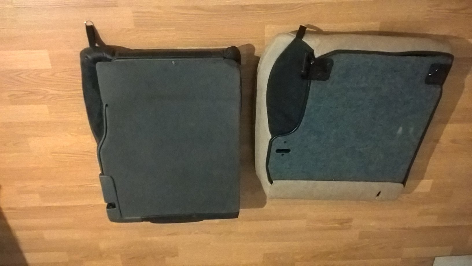

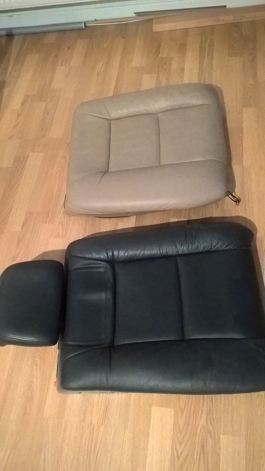

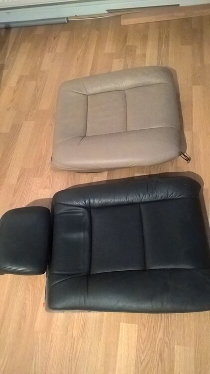

kurzum: Es passt nichts. Ich habe beide Rücksitzbänke bei mir liegen. Die Rückenteile sind komplett verschieden, sowohl in ihrer Befestigung als auch in ihrer Bauweise. Die vom Kombi ist auch deutlich schwerer als die der Limo. Ob die Sitzkissen passen oder nicht kann ich dir heute Abend sagen wenn ich Zuhause bin und mir sie nochmal genau angeschaut habe.
Gruß Marc

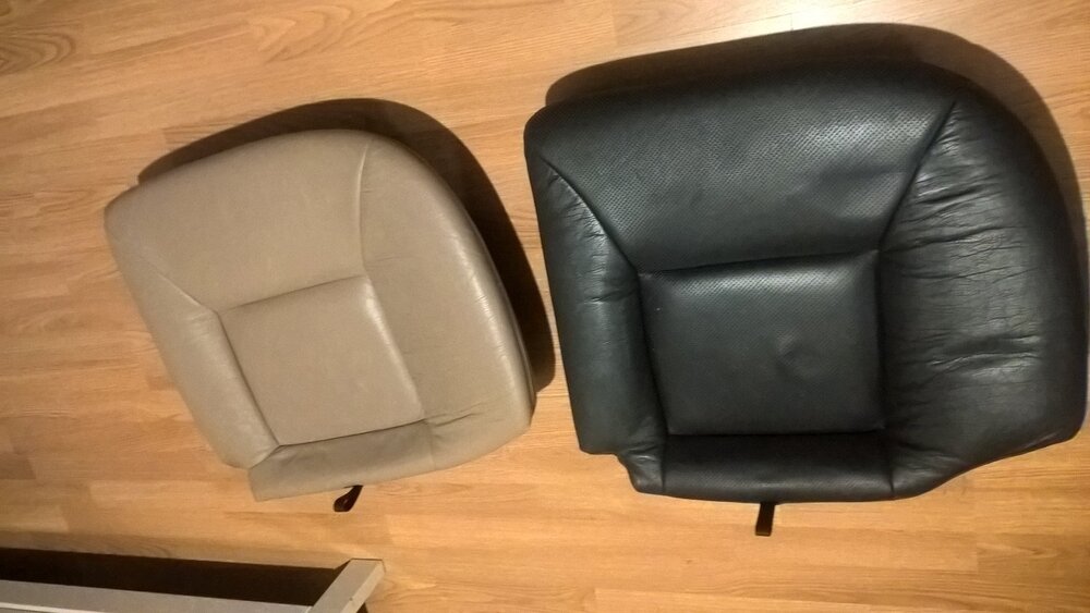

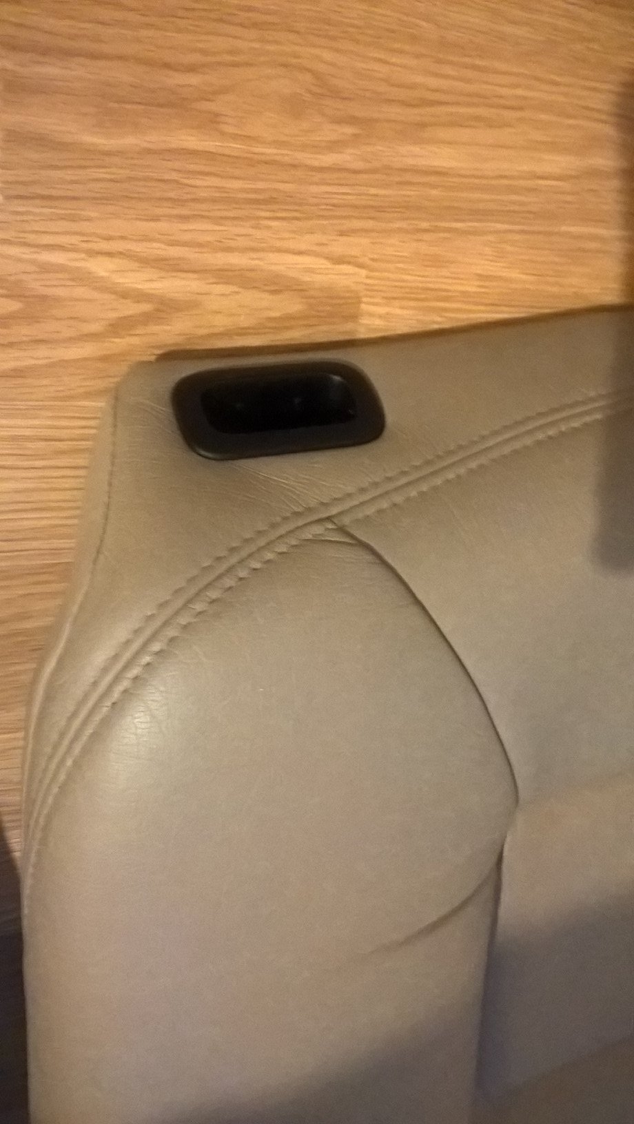

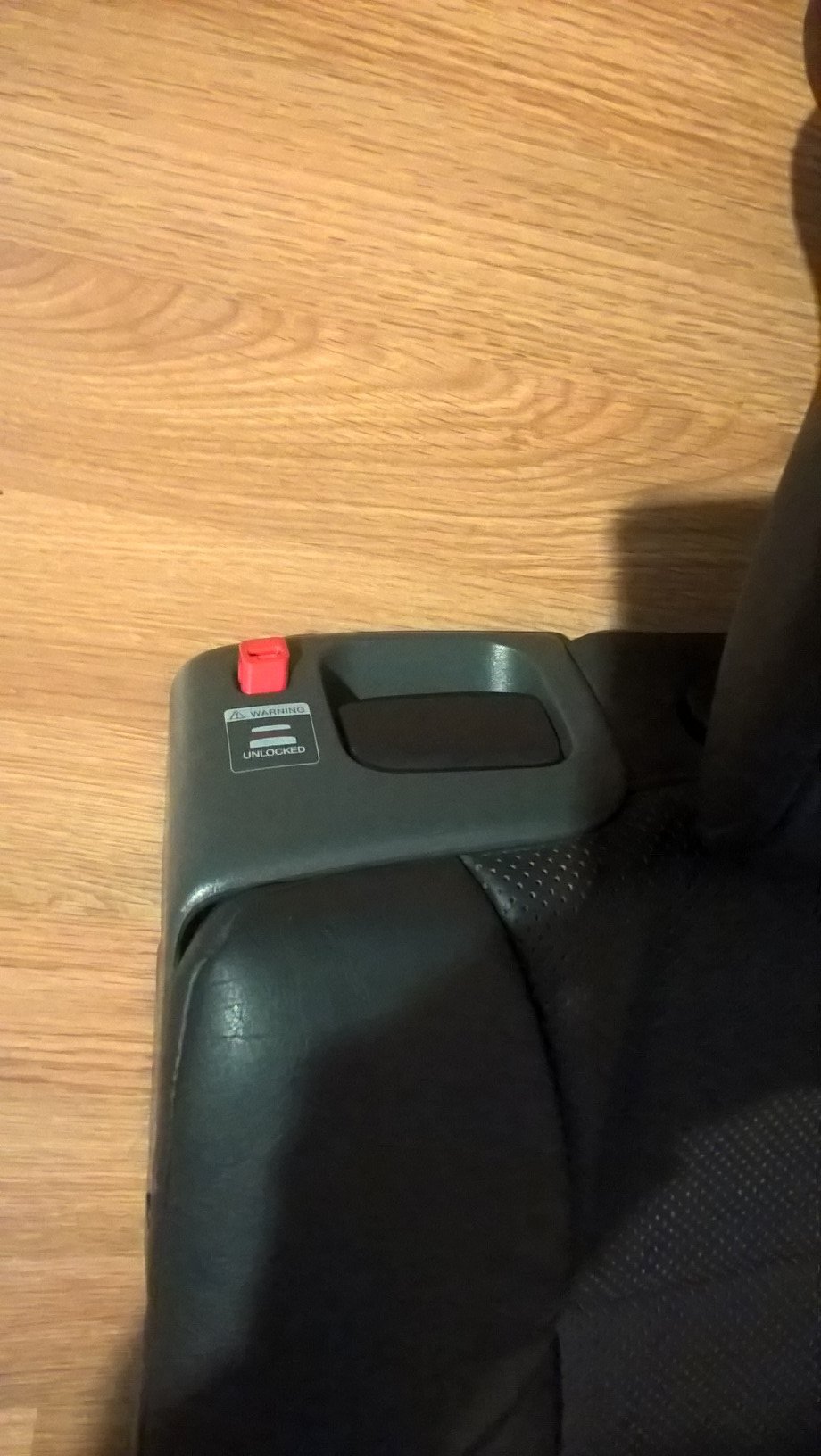

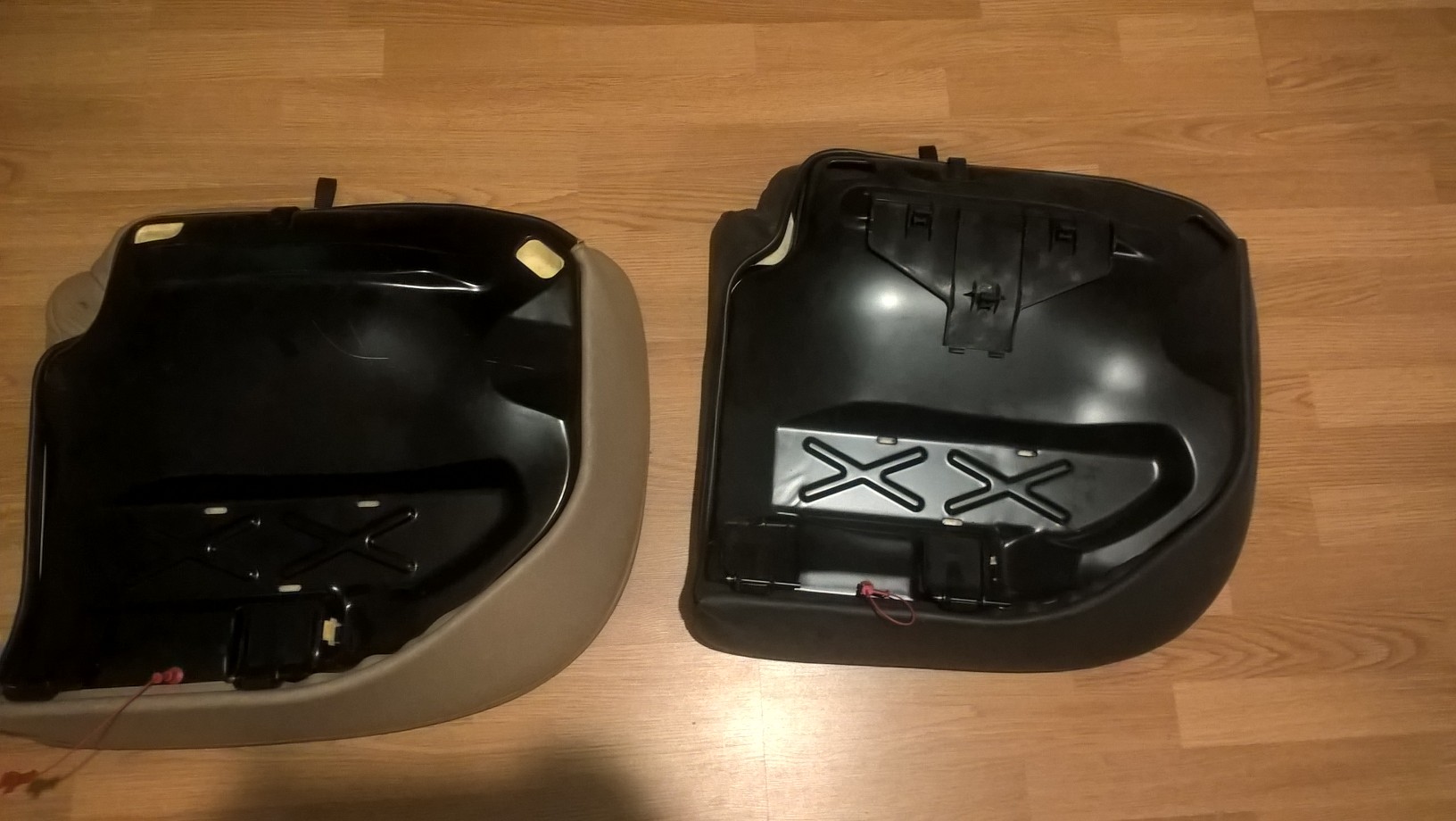

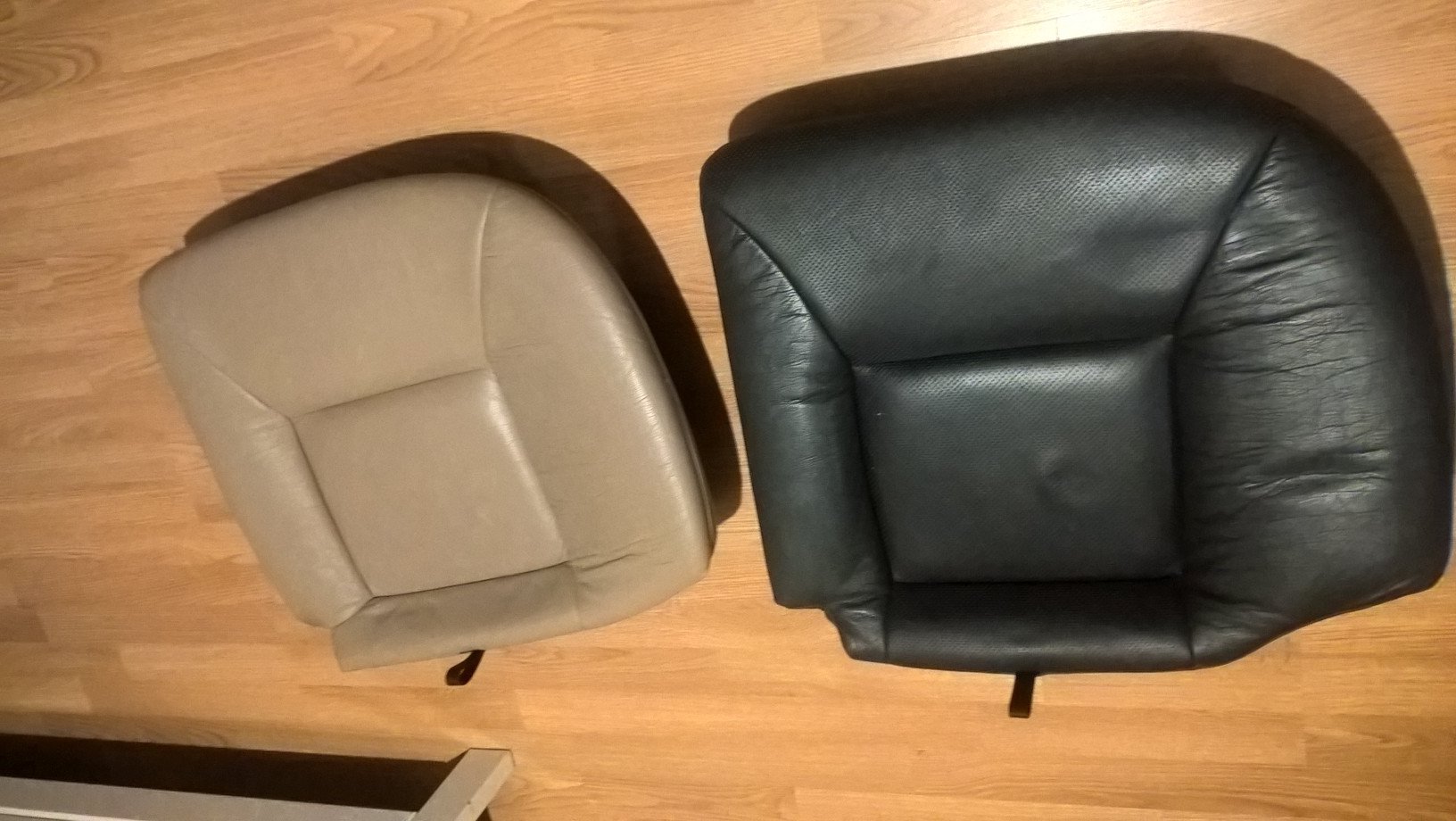

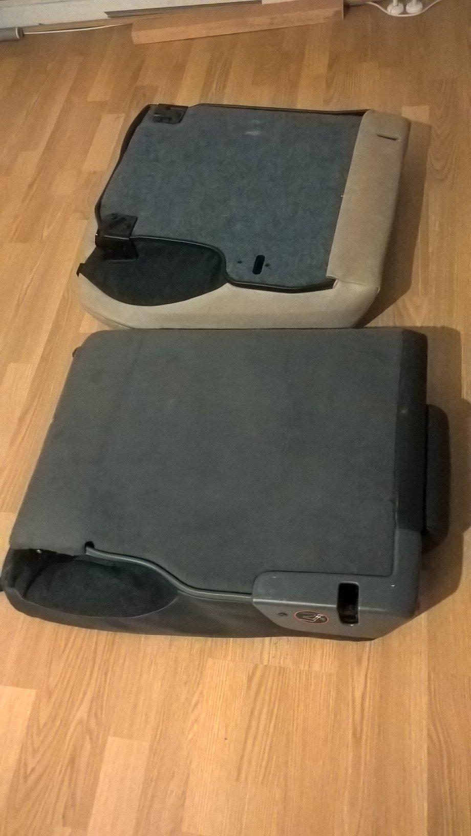

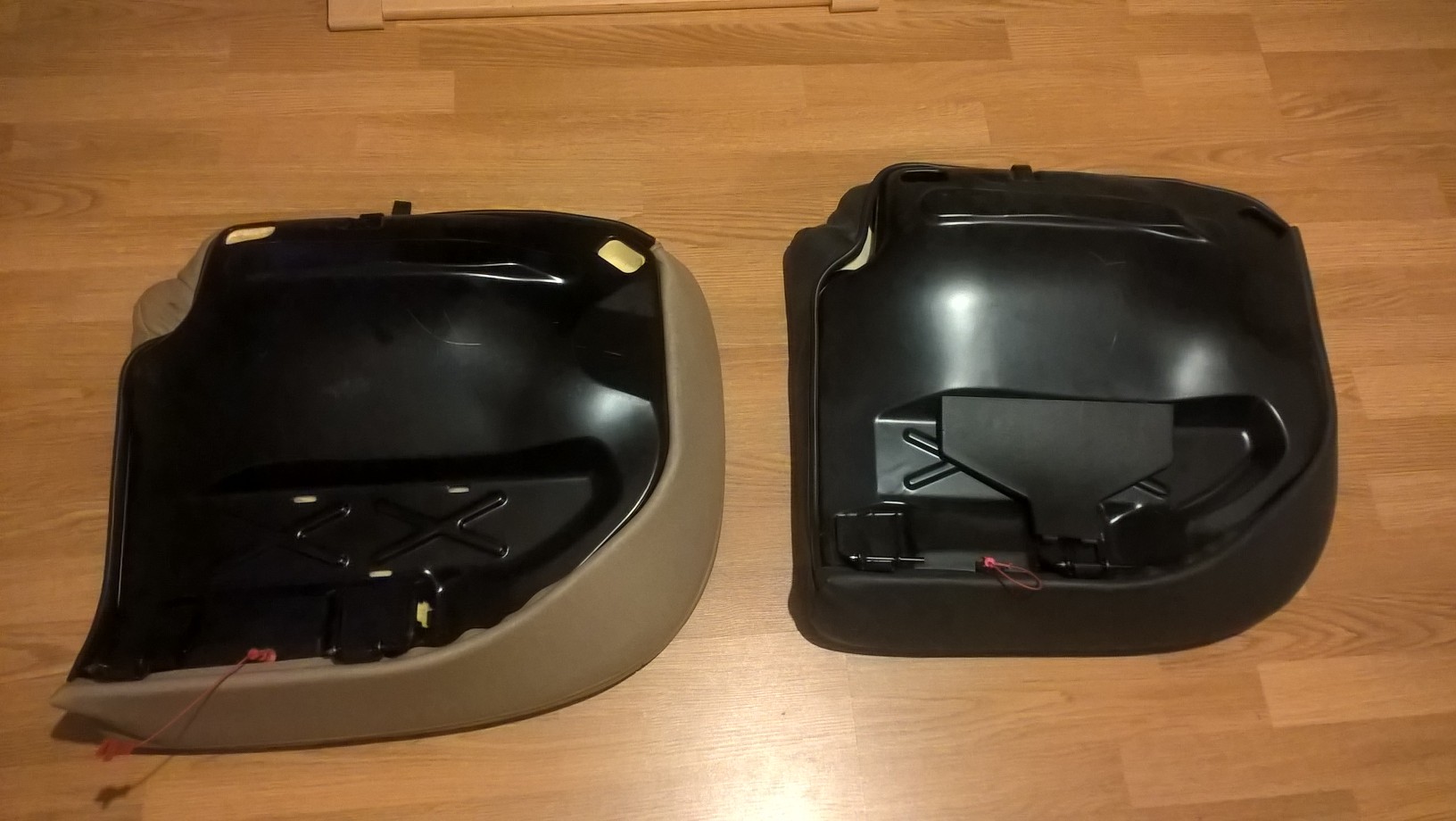

So ich hab das nochmal geprüft. Die Sitzkissen scheinen zu passen.
Die Rückenlehnen sind jedoch verschieden, bei der Limo sind die Kopfstützen an der Hutablage befestigt und beim Kombi an der Rückenlehne.
Bei den Bildern sind die beigen Sitze von ner Limo und das graue aus nem Kombi mit belüfteten Sitzen.
