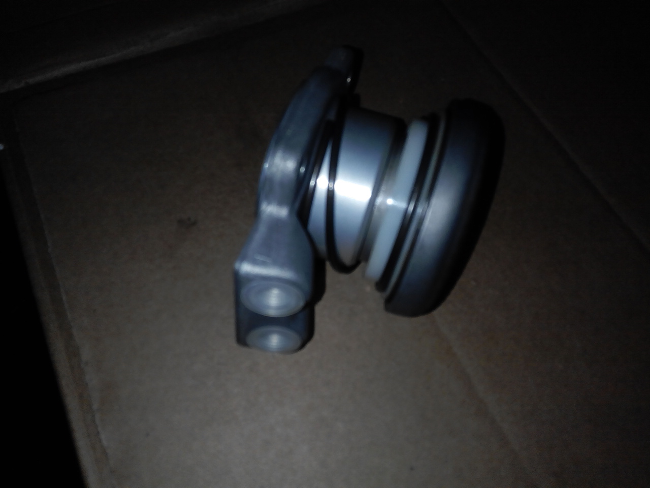

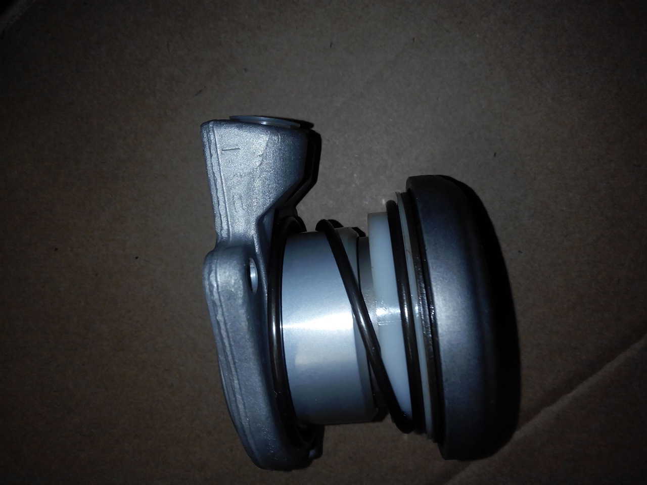

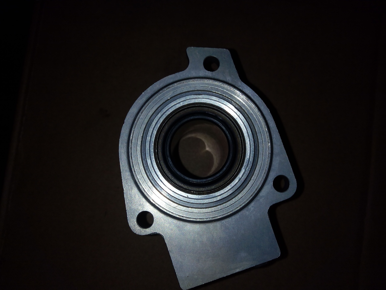

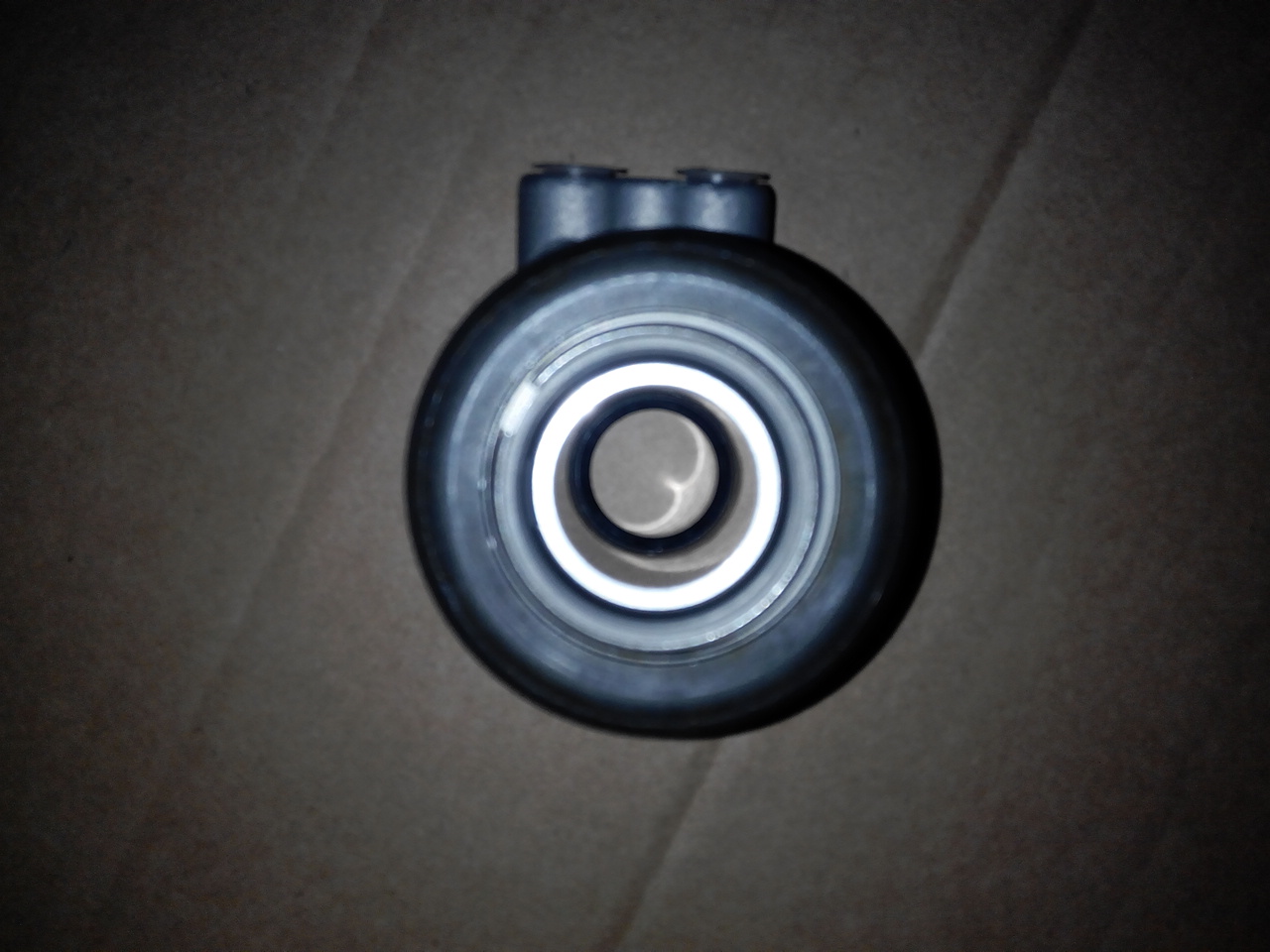

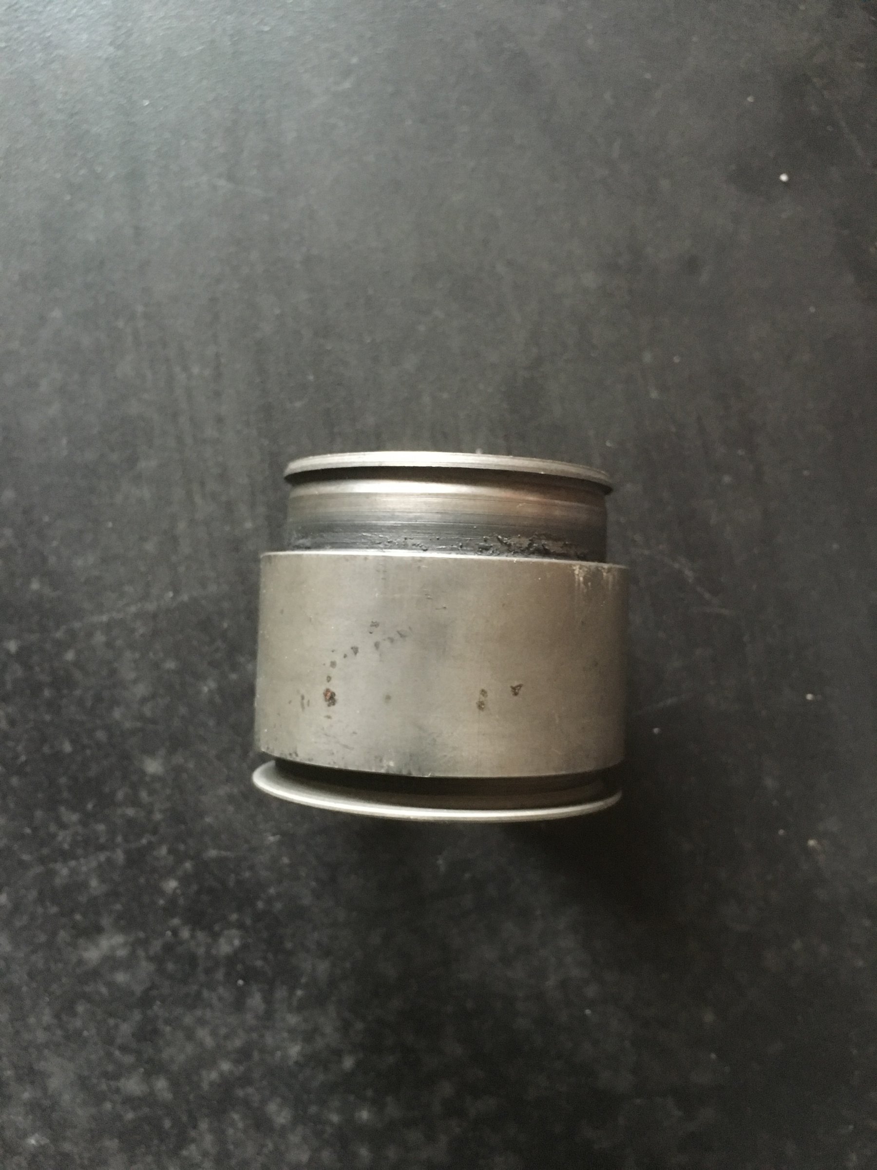

Ausrücklager ist dieses hier bekannt?
Ist das nicht ein Ausrücklager / Nehmer für den 901..?
IMG_20161222_1356341.thumb.jpg.539b0ed73795269bd8d062a4b609e48e.jpg IMG_20161222_1356481.thumb.jpg.d8e136b81bd318cd6a3414aaad5f6e2f.jpg IMG_20161222_1357061.thumb.jpg.fd2bd591f69df71dbcc183702bea3348.jpg IMG_20161222_1357151.thumb.jpg.019e595acb0e223349c029479c6b2c9f.jpg

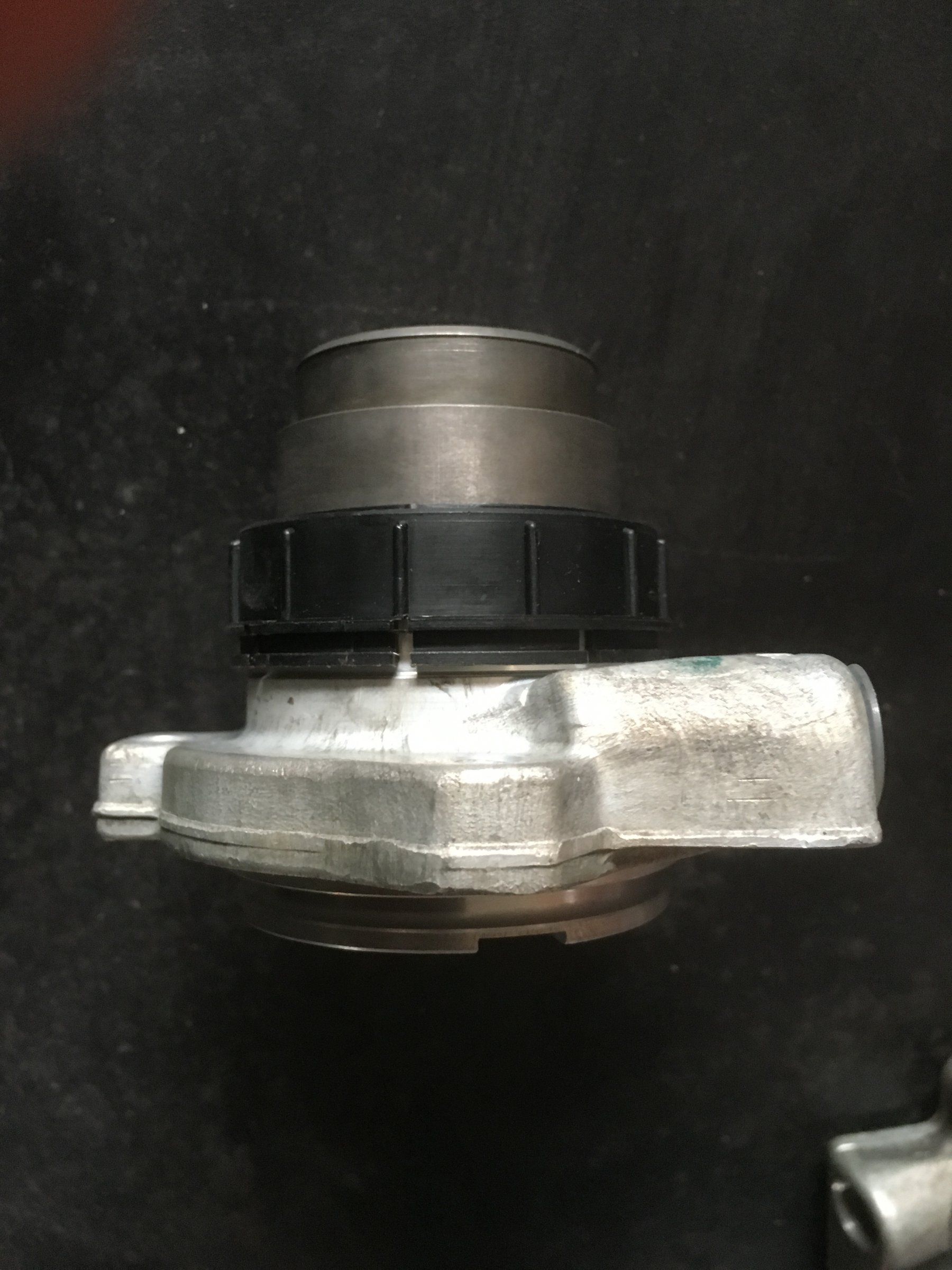

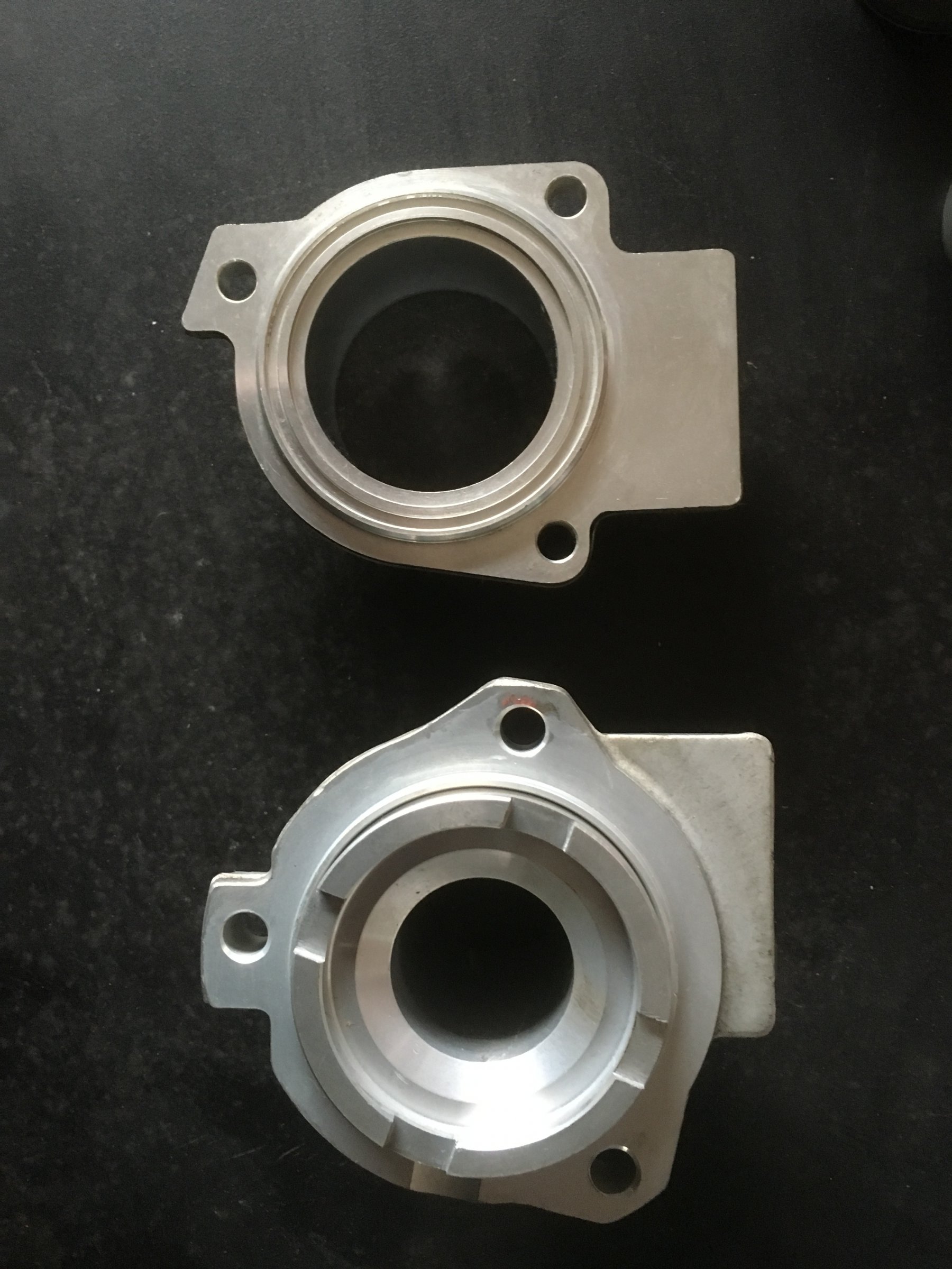

Hi Achim,
sieht zunächst sehr ähnlich aus. Ich fahr´ morgen mal in die Werkstatt und mach ein paar Fotos vom 900er Nehmerzylinder, mit Messlatte daneben.
Schönen Abend noch.
muss bis nach Weihnachten warten. Hab´ im Moment nur einen Nehmen vom 900 und 9000 auch die Schnelle zur Hand. An die Kupplung mit den Ausrücklager bin ich so schnell nicht rangekommen.
Aber, die beiden Nehmerzylinder sehen zwar absolut ähnlich aus, haben aber definitiv andere Positionen der 3 Löcher.
IMG_2817.thumb.JPG.8e853445368f9c03b38d452b3cfb4fdc.JPG IMG_2818.thumb.JPG.c0a6770c1490a8f422dc338bb64dbd68.JPG So, hier ein paar Bilder von den Nehmerzylindern. DIMG_2816.thumb.JPG.55fe2c37d05d7d9cdd672fed2d1c30a4.JPG as Lager folgt später[ATTACH=full]121902[/ATTACH] [ATTACH=full]121902[/ATTACH] IMG_2817.thumb.JPG.8e853445368f9c03b38d452b3cfb4fdc.JPG IMG_2818.thumb.JPG.c0a6770c1490a8f422dc338bb64dbd68.JPG
