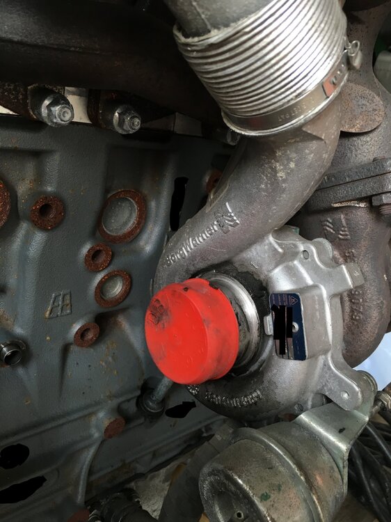

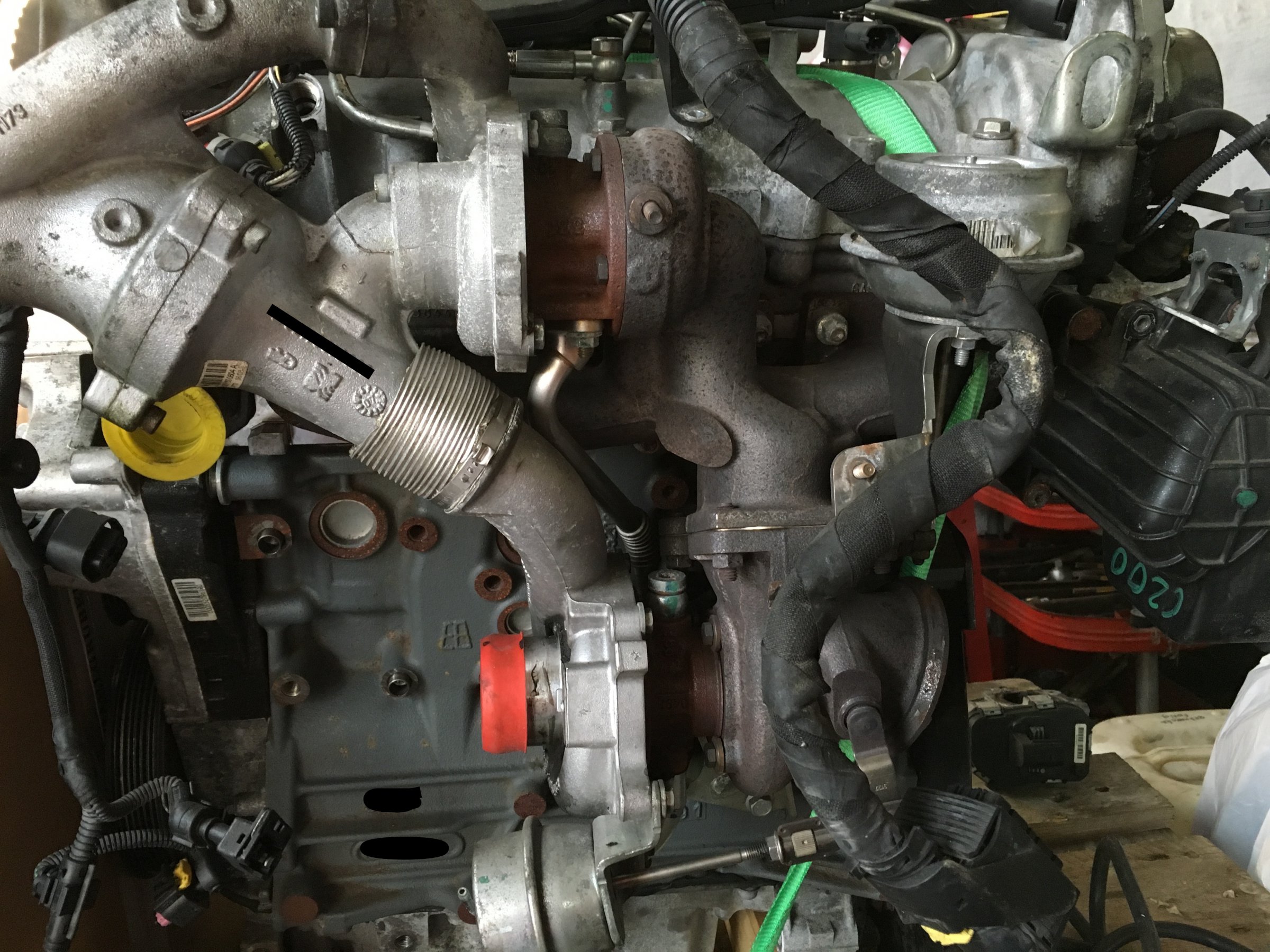

Der Stutzen an B1/C1, da kommt die Luft vom Filter rein, raus geht's in D2? Was steuern die Dosen in D2 und B3? Das sind die Unterdruckdosen an den Wastegates..?
Druckdose "D2" steuert das Wastegate (und damit die Wellendrehzahl bzw. den Ladedruck) von der Niederdruckturbine "D3"
Druckdose "B3" steuert das Bypassventil, welches bei Bedarf den gesamten Abgasmassestrom zur Turbine "D3" umleitet und damit die Turbine vom Turbolader "B2" umgeht
Der Turbolader "B2" ist für den Ladedruck bei niedrigen Drehzahlen zuständig und bei steigender Drehzahl/Motorlast wird dann der komplette Abgasmassestrom auf den Turbolader "D2/3" umgeleitet.

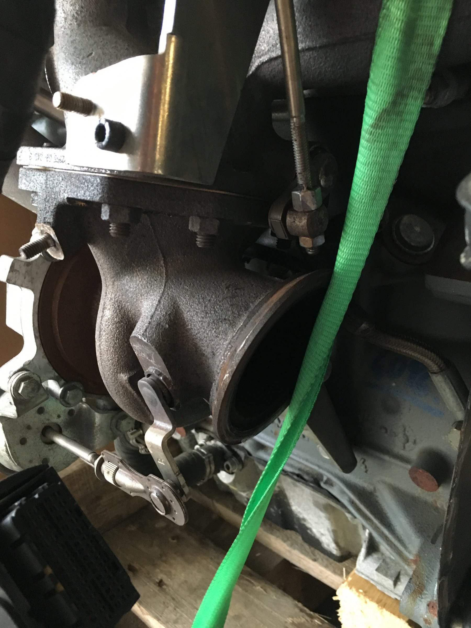

Drallklappen zerlegt, Turbo platt, Brennraum damit mitbetroffen, also neuer Motor oder verscheuern. Mein Tag ist gerade perfekt im Eimer.
Ich will ja kein Ar*** sein (habs ja selber durch) aber du hast im August folgendes geschrieben "Mh, ich fahr den jetzt, bis die Kolben aus der Haube kommen und fertig. Kein Nerv mehr auf wenn und aber und könnte und vielleicht. Werkstatt sagt, 2008er ist dafür rel. unanfällig, also werd ich da nix weiter machen als vielleicht mal den Ansaugtrakt reinigen, wenn er rußt."
Meinung geändert?
Das nochmal zu betrachten hilft mir bei der Lösung nicht. Interessant ist, ob zwangsläufig der Motorblock durch ist (er läuft rund und unauffällig, bis der Turbo versucht zu regeln) oder es mit neuer Brücke und Turbo getan ist.
Wie waren die Erfahrungen hier? Drallklappe = neuer Motor per se?
Um das abzukürzen - neuer Motor :ciao:
Japp, so mach ich das jetzt auch. Schöne neue Maschine mit 2 J Gar. Dann steh ich wenigstens zu meiner großen Klappe vom August :D
