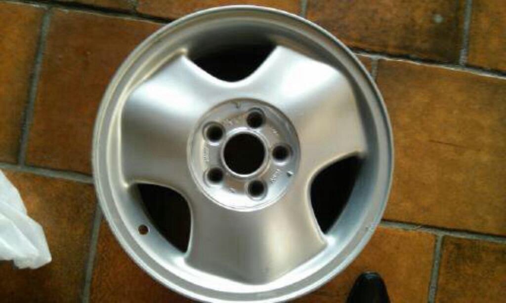

Felgen vom 900 auf 9-5?
Weiß jemand ob diese Felgen auf dem 9-5 zugelassen sind. Der 900 ist ja um einiges leichter.IMG_5603.thumb.JPG.22c9c3799ea324c0de3edd99c7120c3a.JPG
die Gurken sehen auf dem 9-3 schon mehr als Unterirdisch aus, auf dem 9-5 werden die wie Noträder wirken, noch dazu die grausige Optik und die wohl zu geringe Traglast.
Einpresstiefe passt nicht zum 9-5
ferner hat nicht jeder 9-5 die gleiche Bremsanlage, somit könnte es mit den alten vor 1996 900II Felgen eng werden.
Es geht um ein 2004er 2.3t Arc Sportkombi. Der steht momentan auf Stahlfelgen und das sieht grausig aus.
Die Felgen sind 6,5J x 16 ET49 und das passt auf den 9-5. Aber ich bin mir noch unsicher mit der Traglast. Hab die Felgen nicht hier und kann das deswegen nicht nachschauen.
Auf der Felgenseiten von Jeff Powell wird auch der 9-5 bei dieser Felge gelistet, Aero natürlich ausgenommen wegen der Bremse.
http://jpowell.tripod.com/saab-wheels/#ngvikingaero
Dann muss ich wohl nochmal Dr. Google fragen oder nachher beim Saab Scholl in MZ mal anrufen.
