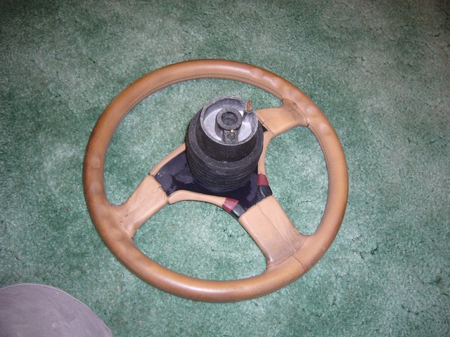

Nein, leider passt keine andere MOMO-Nabe, denn der Stift für den Hupkontakt und Blinkerauslöser müssen wie auf der Abbildung vorhanden sein und beim 901 kann der Durckmesser der Nabe bei der Lenkbefestigung nicht grösser sein, ansonsten streift die Nabe an der Plastiklenkerbefestigungsverkleidung wo sich Blinker- und Scheibenwischerhebel befinden!
Gi.Pi.
