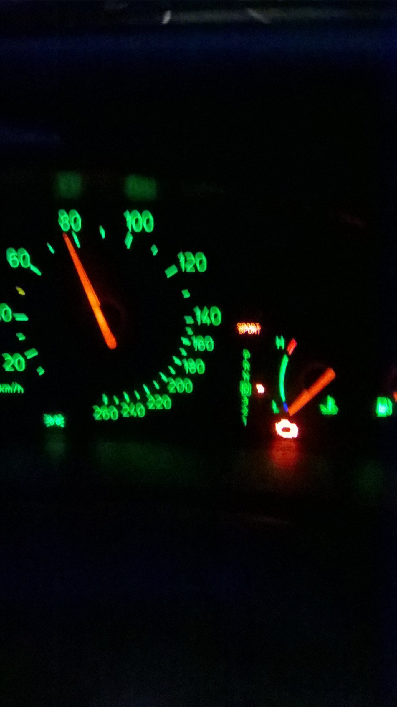

der Motor warm und kurz - 5 KM - vor der Garage leuchtet "Check Engine" auf und die Nadel der Kühlwasseranzeige fällt nach unten an den Anschlag.
Das mit "Check Engine" ist ja bekannt, aber das mit der Anzeigenadel noch nicht erlebtcheck.thumb.jpg.405c5eeafa4378bd59fa93aa30cc6bf2.jpg check.thumb.jpg.405c5eeafa4378bd59fa93aa30cc6bf2.jpg
T7........klar, den gerade gewechselten Tempfühler/ Stecker kontrollieren!.......:top:
Temp muss nur einmalig in den Keller zucken, kommt sofort die CE
kannst dich erinnern

Klar, aber das Wechseln ist ja nun einige Wochen her.
Muß CE "zurückgesetzt" werden?
wenn die CE in Abhängigkeit des Tempsensor kam, nein..........erlischt und bleibt aus, der hinterlegte Fehler verschwindet nach einigen Fahrzyklen.
O.K., aber was anderes als der Temp.-Sensor/Stecker sollte es sein, wenn bei warmem Motor während der Fahrt mit aufleuchten CE der Zeiger nach "unten rauscht" :confused:
:confused:........kann gerade nicht folgen.
Stütze mich auf dein Bild
Sporttaste, Tempo u Tempanzeige (mehr wie im Keller)CE an.
Du kannst auch auslesen (lassen) dürfte ein Fehler hinterlegt sein.
Meine diesen Satz...
Deswegen meine Frage, ob es nach deiner Erfahrung noch etwas anderes als der Temp.-Sensor sein könnte.
Ansatz vielleicht doch nun die Wasserpumpe?
nein dann muss die CE nicht mittels Tech zurück gesetzt werden, sie erlischt selbstständig.
