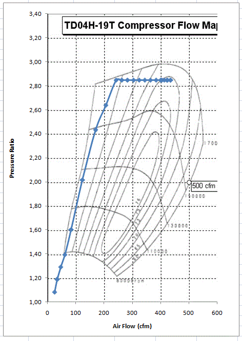

Ist in deinem Fall ja nicht so schlimm da der Turbo in dem Fall nicht so schnell hochdreht.
Beim Schalter sieht es anders aus, hier kannst du den Turbo mit 80km/h und leichter Steigung prügeln.
Mit der Serienmap ist das weniger bis gar nicht schlimm, bei getunten Maps sieht das dann anders aus.
Das sieht dann in etwa so aus:
https://www.youtube.com/watch?v=OCa2LDDCURk
Je nachdem welche Map man fährt ist es unterschiedlich ausgeprägt, bei dem Video ist es schon schlimm, da hört man das ganze schon.
Die Rede ist von Commpressor Surge.
Kennt ihr bestimmt alle von den alten Turbos ohne Turbo-Bypass-Ventil.
Compressor Surge ist, wenn der aufgestaute Druck zwischen Turbo und Motor größer ist als der Druck den das Compressorrad gerade erzeugt.
Dann entweicht der Druck über das sich drehende Compressorrad.
Das ganze gibt es entweder bei ruckartigem Lastwechsel...
Also Drosselklappe zu --> Druck steigt nach dem Compressorrad --> Druck wird so groß, dass er zurück über das Compressorrad entweicht, das früher typische "Turboschnattern" tritt auf, also viel Lärm und somit viele Vibrationen die auf das Compressorrad und dessen Welle wirkt --> nicht gut!
...Aber auch beim Hochdrehen des Motors.
Wenn du bei niedriger Drehzahl (z.B. 1500 Umdrehungen) Vollgas gibst, dreht der Motor und der Turbo hoch.
Bei der Serienmap sieht das dann so aus, dass sich der Ladedruck nur langsam mit der Drehzahl aufbaut, sogar das Wastegate öffnet bei diesen Drehzahlen schon ein wenig.
Bei getunten Maps sieht das schon ein wenig anders aus.
Hier hält das Wastegate beim Ladevorgang zu, um ein möglichst raschen Ladedruckanstieg zu ermöglichen.
Also der Lader dreht was er kann, bei 1500-2000 Umdrehungen sind das ein paar tausend Umdrehungen pro Minute, und arbeitet gegen den sich vor dem Motor anstauenden Ladedruck.
Dieser ist irgendwann so hoch, dass sich Luft wieder zurück über die Compressorschaufeln drängt, daraus resultiert ein Vibrieren der Laderwelle, wenn es stärker wird hört man ein Pfeifen.
Bei welchem Druck und welchen Laderdrehzahlen das Surging auftritt sieht man in der Compressormap des jeweiligen Turbos, die entsprechende Linie findet ihr ganz links, sie wird auch Surge-Line genannt.
Hier sieht man es sehr gut, habe eine Map programmiert und dann über eine Compressormap gelegt.
Die von mir erstellte Map liegt gefährlich nahe an der Surge Line, Surge könnte bei so Motorquälaktionen um die 2000 Umdrehungen also bestimmt auftreten.
Wenn du aber bei 2500 Umdrehungen oder höher Vollgas gibst, hat der Lader ausreichend Abgas um schneller hochzudrehen als sich die Ladeluft anstaut.
Somit auch kein Compressor Surge und der Lader hat ein langes Leben vor sich...
Mfg Martin
[ATTACH=full]124649[/ATTACH]
Mfg Martin

Ist beim Diesel eine komplett andere Situation.
Ein Diesel hat eine komplett andere Motorcharakteristik, produziert unten raus schon ordentlich Abgas und hat zudem noch einen VTG Lader der viel früher hochdreht als einer mit fester Turbinengeometrie.
Ein 2 Liter Benzin Saugmotor rührt sich bei 2000 Touren auch nicht vom Fleck, ist halt ein Benziner, der braucht Drehzahl, ein Diesel im Gegensatz schon, hat ja die doppelte Verdichtung.
Also bei Diesel ist Compressor Surge weniger das Problem, da andere Motorcharakteristik, kleinere Turbos und meist auch mit VTG.
Beim B207 mit Garrett Lader ist das Problem auch weniger stark vorhanden da die kleinen Garretts schneller hochdrehen als der große Mitsubishi Lader.
Generell gilt, je größer der Lader (bei gleichem Hubraum), desto eher tritt Compressor Surge auf.
