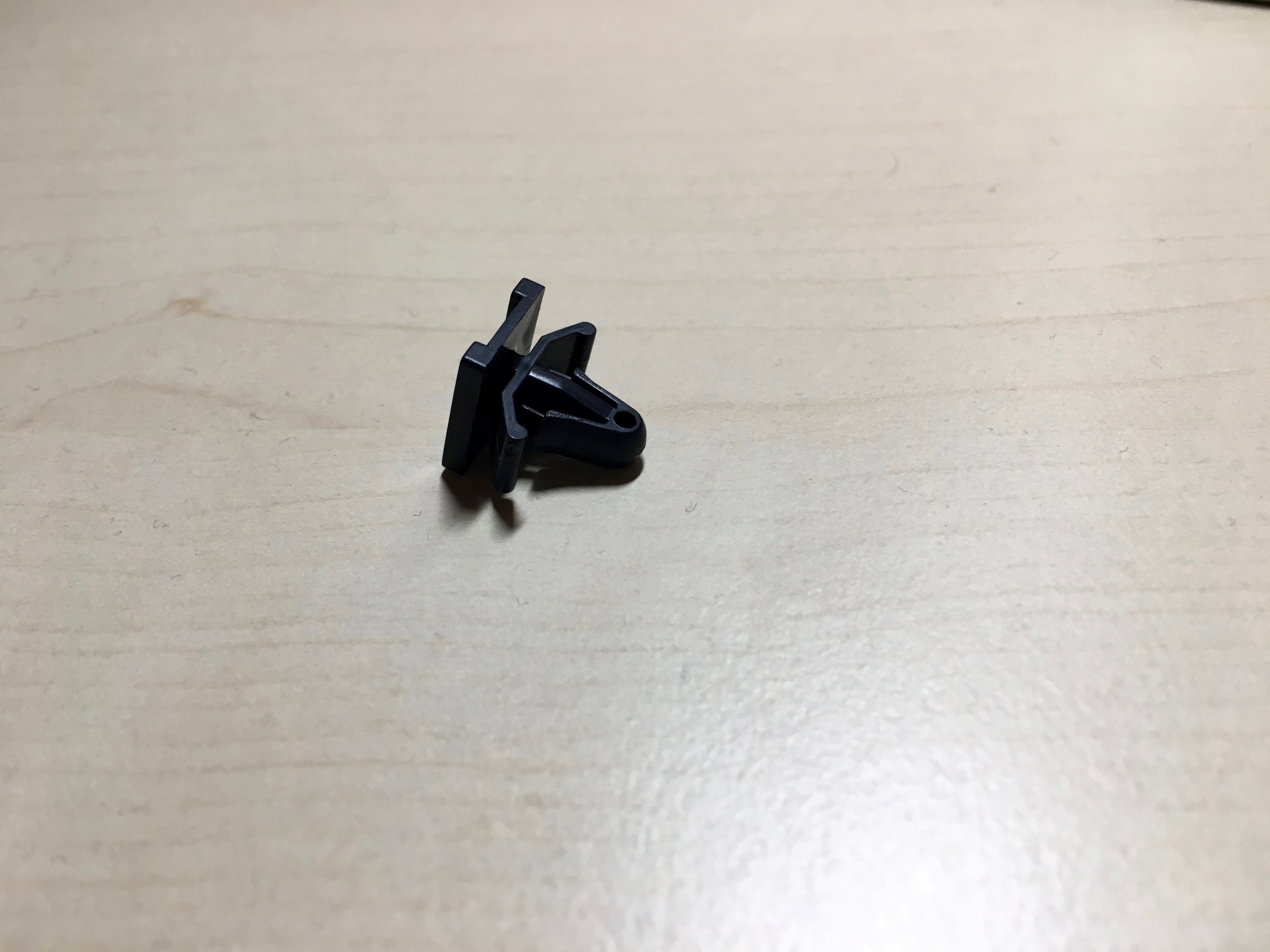

Also du willst quasi die Griffleiste abbauen? Dann musst du beim Kombi die zwei beigen Leisten rechts und links (bei geöffneter Klappe) abziehen, dann unten die Schrauben bei den Lautsprechen entfernen. Danach musst du noch die 2 Schrauben beim Schloss bzw. da am Griff entfernen und dann kannst du die Pappe (Filz Teil) entfernen. Das Teil ist nur gesteckt mit den Grünen Clips, die bleiben eigentlich heile!
Danach sind hinten meine ich 2 Schrauben für die Griffleiste. Da brauchst du ne 10er Nuss wenn ich mich recht erinnere... jetzt kommt aber der blödeste Teil, an der Leiste sind an den Enden zwei so komische Clips, die gehen eigentlich zu 100% kaputt und lassen sich auch richtig bescheiden ausbauen.
Ich habe die Clips irgendwann mal nachgekauft und auf meiner Rechnung folgende Nummer gefunden : 12790112
Auf die Teile musste ich mega lange warten und musste die dann am Ende aus Schweden kommen lassen. Im schwedischen nennen die sich "Fästclips"
[ATTACH=full]126138[/ATTACH]
okay dann weiss ich da bescheid.
Schwedenteile hat sie grade vorrätig, das finde ich gut. :D
ja ich denke mal anders werde ich an die KZB beleuchtung ja nicht ran kommen um den Wackelkontakt zu finden und zu beheben. ;)
