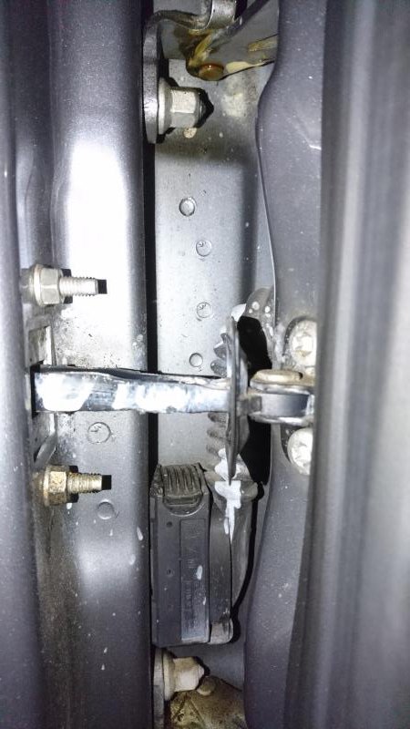

Falls du es schaffst noch ein Foto davon zu machen, würde mein Glück komplettieren!

Hallo Aron,
hier ein Bild vom Türfangband.
Die beiden Muttern an der Tür und oder auch die beiden Torxschrauben an der A-Säule lösen sich manchmal.
Das Band kann aber auch beim Türschliessen mehrmals knacken wenn alles fest ist.
Dann hilft nur ein Neues.
