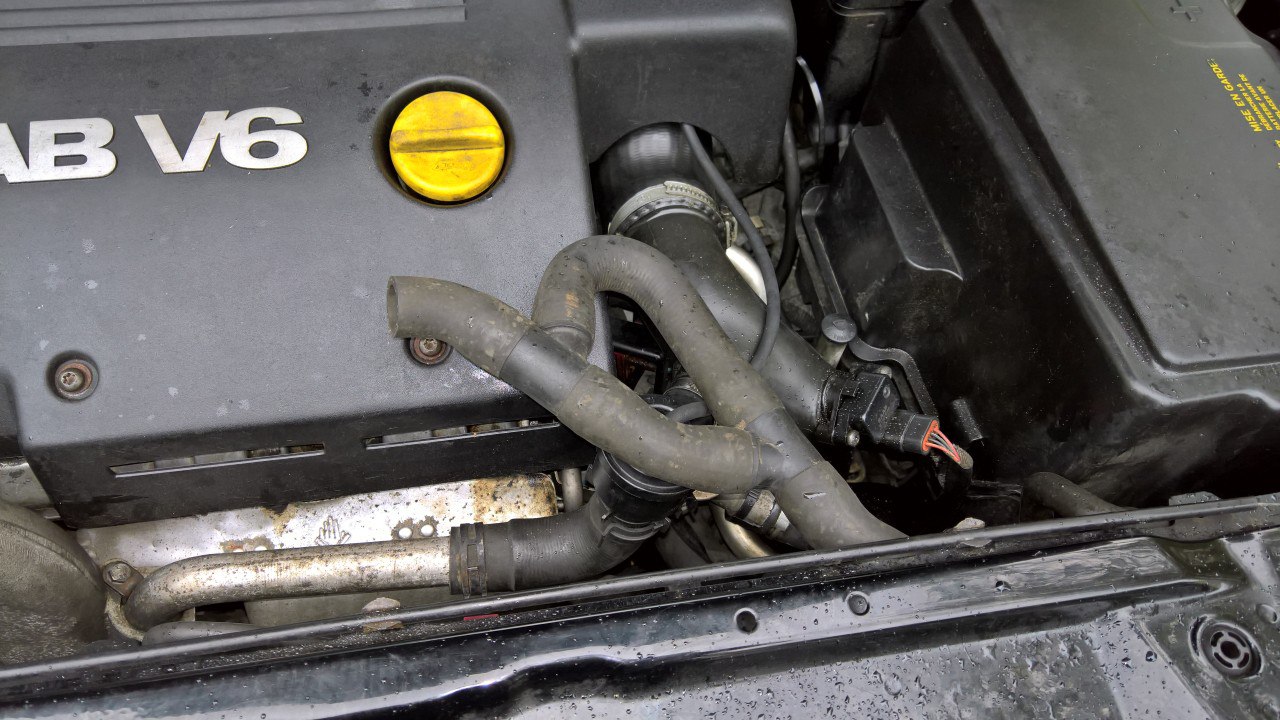

vor kurzem hatte mein 9-5er(Automatik) einen starken Turboschaden, welchen ich mittlerweile in der Werkstatt habe machen lassen. Leider lief er nicht wirklich lange ohne Probleme. Jetzt machen mir laut Auslesegerät leider der Luftmassenmesser und die Drosselklappe Probleme! Was sich auch stark beim fahren bemerkbar macht.
Daraufhin habe ich den Motorraum nach eventuellen losen Schläuchen abgesucht und auch gleich einen gefunden(siehe Bild). Allerdings kann ich mir nicht erklären um was für einen Schlauch es sich hier handelt. Er lag lose auf dem Kühler. Beim Gas geben im Leerlauf strömt Luft aus diesem Schlauch!
Jetzt meine Frage weiß jemand um was für einen Schlauch es sich hier handelt? Und hat jemand von euch schon ähnliche Erfahrungen nach einen Turboschaden gemacht?
Vielen Dank schon mal im voraus für eure Ideen/Erfahrungen429720934_249732.thumb.jpg.a073799450c5c503ae75dca4b859b367.jpg !
Hallo und willkommen hier im Forum!
Jetzt meine Frage weiß jemand um was für einen Schlauch es sich hier handelt? ....
Der Schlauch sitzt auf der Sekundärluftpumpe Teilnr 4571147- und ist wohl abgerutscht.
https://www.esaabparts.com/saab/parts/4571147
Hat eine PN mit Schema vom Verlauf.
