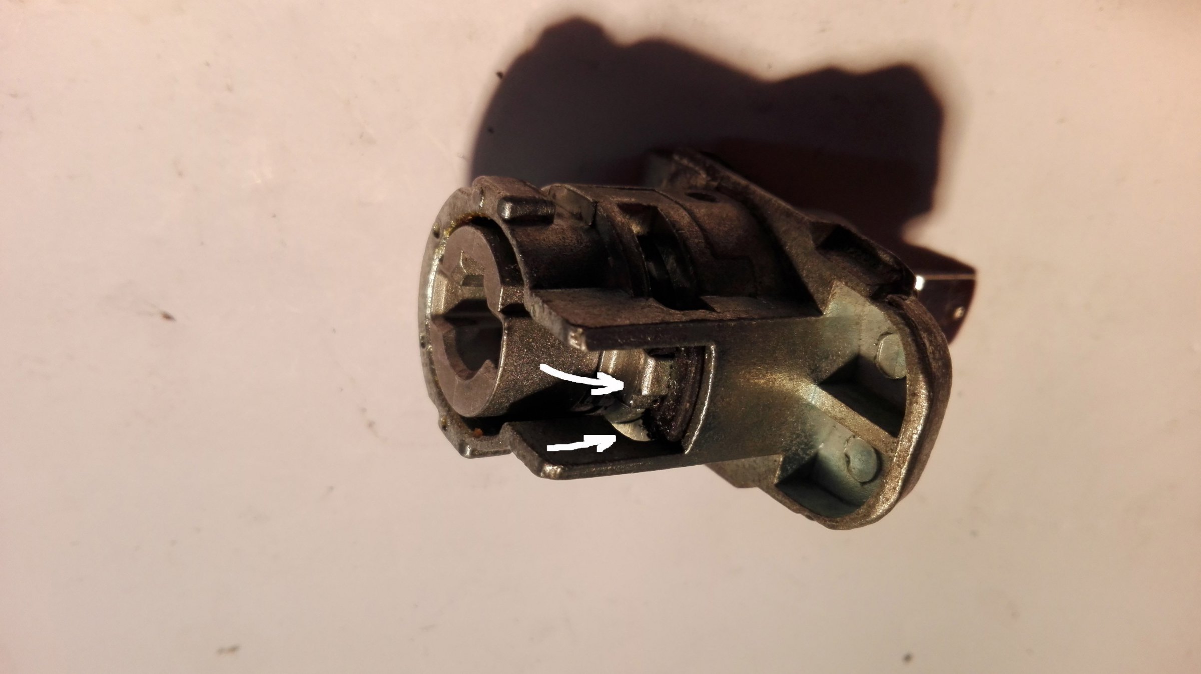

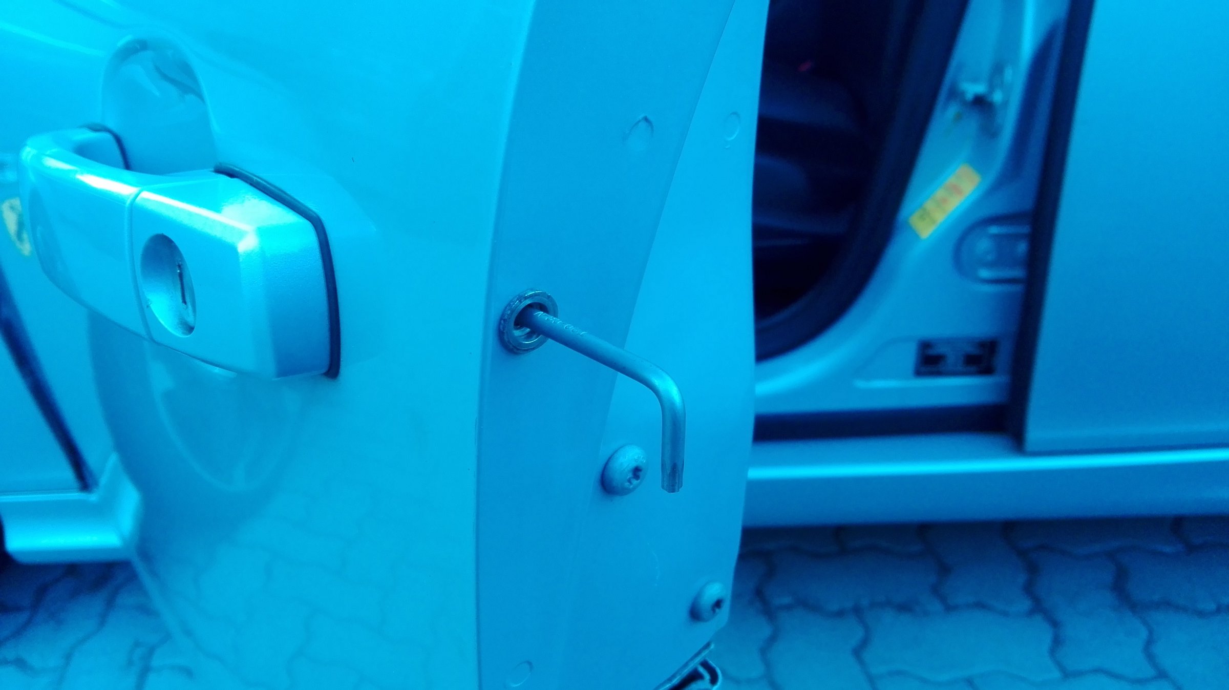

Fahrertür ließ sich mit den vorhandenen Notschlüsseln nicht öffnen.
Auch mit neuen Notschlüssel (32,34€ 2-3 Werktage) ließ sich die Tür nicht öffnen.
Nach Recherche im Netz Ursache gefunden, die Gußkanten vom Schließzylinder verhaken sich.
Nach Ausbau und Nacharbeit funktioniert der mechanische Schlüssel wieder
(und man muß keine Sorge haben, nach Batterieausfall nicht mehr ins Fahrzeug zu kommen)
Schliezylinderausbauen.thumb.jpg.b090d6c3e125776220cd0819dc2be947.jpg Trschlo.thumb.jpg.59a17f0341da23eb4490a4f1cac0f8d2.jpg
(die Schlösser vor dem Facelift haben übrigens andere Bauform)
