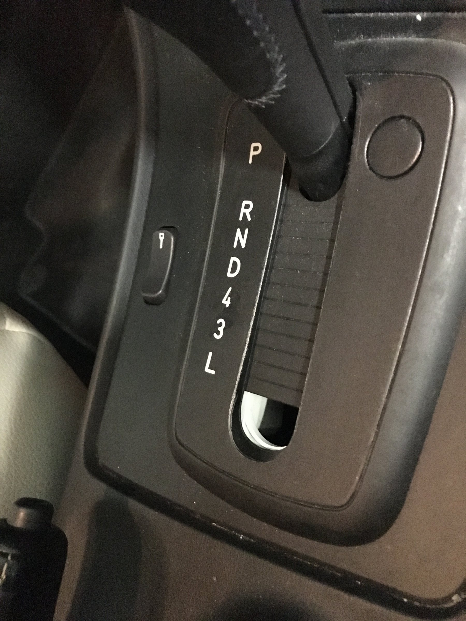

ich habe es leider irgendwie geschafft beim Warten auf einen Mitfahrer zwei Glieder aus der Automatikhebel-abdeckung herauszudrücken, die dann in den Hebelschacht abgestürzt sind (siehe Foto 1).

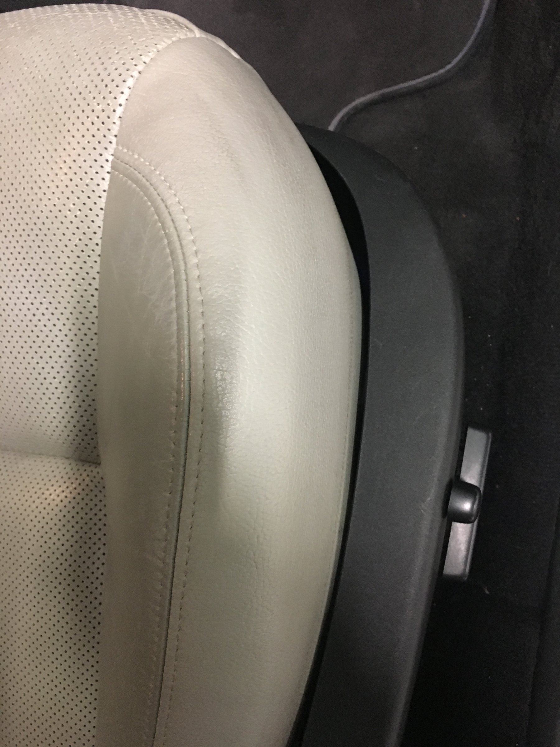

Am nächsten Tag sass ich auf dem Beifahrersitz und stellte meinen rechten Fuss auf die Sitzseitenverkleidung die auch die elektronischen Bedienteile inne hat. Plötzlich machte es knack und das Teil steht nun weiter ab als jenes auf der Fahrerseite und ist sehr locker (siehe Foto 2). ich habe auch ein winzig kleines schwarzes Plastikteil gefunden, vondem ich vermute das es abbrach.
Nun meine Frage zu beiden: Wie repariert man sowas?
An die Abdeckglieder komm ich nicht ran, sehe diese auch nicht.. :/ und das andere Teil muss komplett ausgetauscht werden?

Das Rollo von der Schaltung kann man neu kaufen, Einbauanleitung gibt's hier, das Thema ist noch nicht so alt, einfach mal suchen.
Wenn man sich auf die Sitzschale/Verkleidung stellt wird diese wohl gebrochen sein... Wird wohl auch getauscht werden müssen
Kannst ja gleich alles mit dem Xenon Brenner zusammen bestellen....
Die Sitzseitenverkleidung kann ich dir mit einem Kunststoffschweißgerät reparieren. Vorausgesetzt alle abgebrochenen Teile sind noch vorhanden und du übernimmst die Portokosten für Hin und Rück. Vorher bitte Bilder schicken....
Bei der 9-3 Verkleidung gibt es vorne innen so eine kleine streckbare Innenbuchse die bei mir mal kaputt war, diese Reparatur lohnt sich nicht wenn die bei dir auch kaputt ist, das Ersatzteil kostet nur 10-15€.

das abgebrochene teil ist allerdings nur einen 1/4 cm gross?
wo würde ich denn alternativ das ersatzteil bekommen bitte?
und vielleicht auch das rollo?

Baue mal das Teil aus, dann siehst du genau was überhaupt kaputt ist. Sieht so aus das es vorne abgebrochen ist, das war bei mir auch so. Ob die Befestigungen beim 9-5 und 9-3 identisch ist, kann ich aber nicht genau sagen.
Ich habe mein Ersatzteil bei Skandix bestellt.
Die Sitz Abdeckhaube bekommst du vielleicht auch bei Schwedenteile, siehe Link:
http://www.schwedenteile.de/abdeckhaube-stz-saab-9-5i-06-10-lh-original-ersatzteil-oe-nr-12761173-p-64806.html
Achtung, die ist aber vom Fahrersitz, das richtige Teil das du benötigst kannst du sicher dort auch telefonisch ordern.
Grüße Karsten
Zu der Jalousie beim Schalthebel gucke ich mal im WIS nach...........

super .. vielen lieben Dank .. ich bin schon sehr gespannt wie man die einbaut.. Skandix hat nämlich schon geliefert :-)

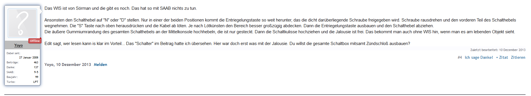

Anno 2013 gab es schon ne beschreibung dazu von user [mention=2253]Yoyo[/mention]
wow, danke gendzora.
steht im WIS auch das mit dem Löten? Wär froh wenn es ohne Löten ginge.. :-/
Gerne :-)
Am Lötvorgang für die Sporttaste wirst wohl nicht rumkommen, da zum Wechseln der Jalousie der Schalthebel vorher ausgebaut sein muss.
*es sei denn, Du hast keine "S"-Taste im Schalthebel*

Nein, das geht nicht ohne löten.........
