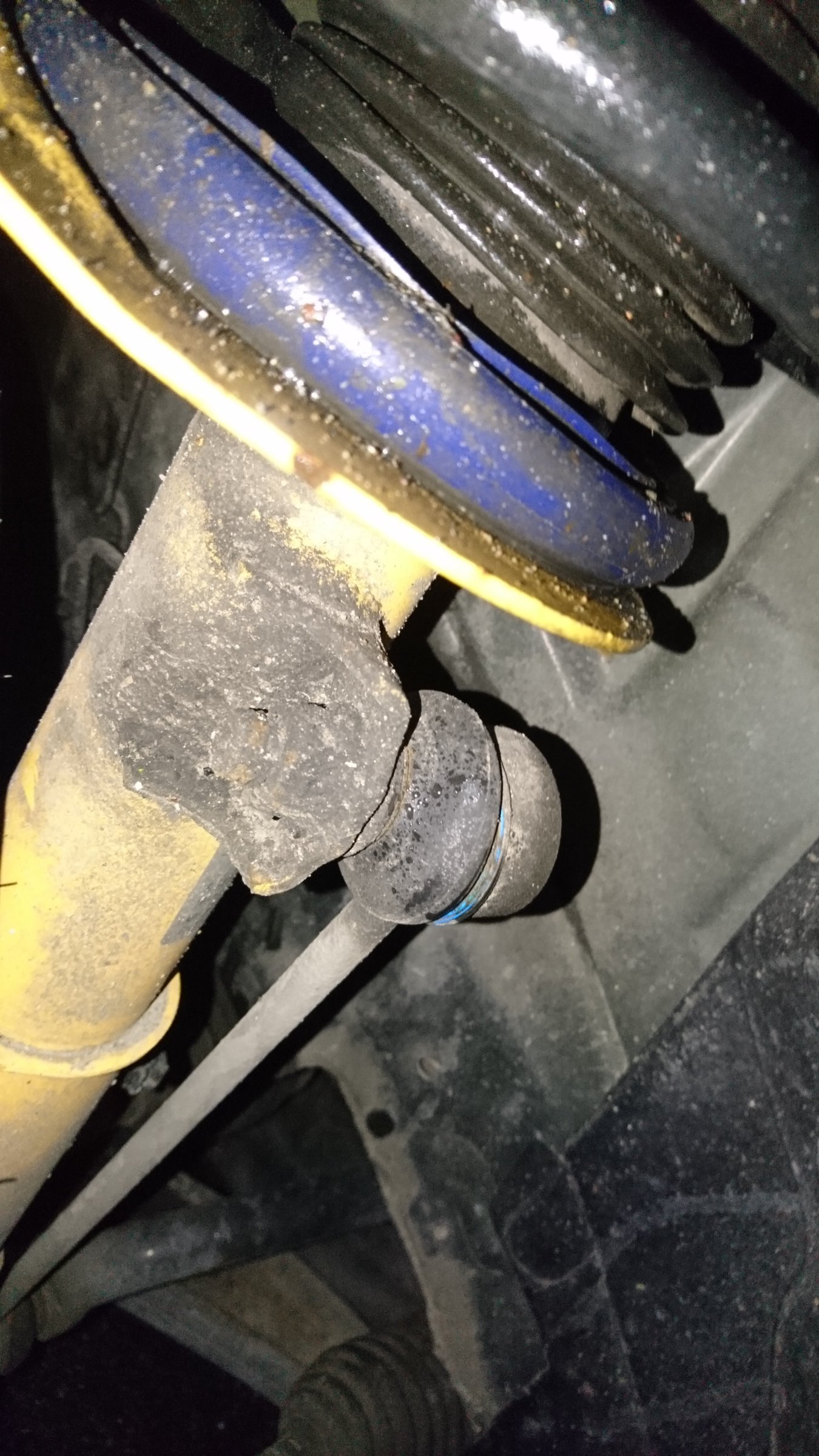

Hallo doclike,
die Schutzschläuche, falls verbaut, solltest Du auch in eingebautem Zustand sehen.
Lenkung ganz einschlagen, dann sollte die Sicht auf's Federbein / Feder frei sein.
Siehe Beispielbild. Sind in dem Fall zwar keine Seriendämpfer, die sind schwarz und haben aussen noch einen Rand nach oben.
Die Schläuche sollten trotzden sichtbar sein. Die werkseitig verbauten müssen nicht zwingend blau sein.
Die gab es auch schwarz.
Kannst ja mal ein Bild machen und dann posten.

Die Manschetten um die unterste Windung scheint zu fehlen. Da der Ausbau des Beines sicher einiges kostet, werde ich das wohl so lassen.
vielen Dank!
