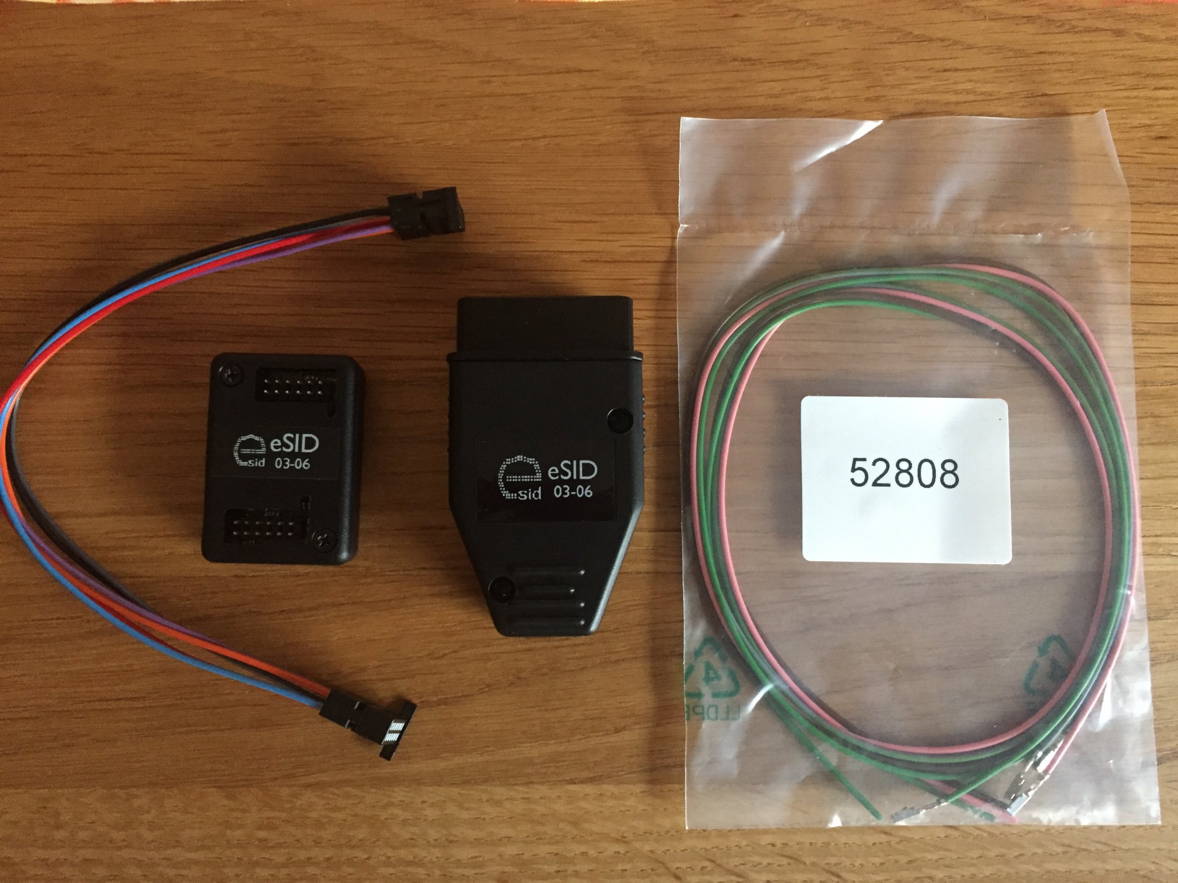

Es ist vollbracht. Das eSid ist verbaut und wird jetzt ausgiebigen Tests unterzogen.
Der Einbau dauerte ca. 40-50min., wobei das kniffligste das entfernen der mittleren Lüftungsdüse war. Aber schaut einfach mal selbst nach, im Anhang die Anleitung auf Englisch. Die deutsche Variante kommt noch. Solltet Ihr fragen haben, jederzeit gerne.
PS: Was mir momentan am meisten gefällt, das nach dem Türöffnen das Sid angeht und "mich begrüßt" mit dem Text siehe #1

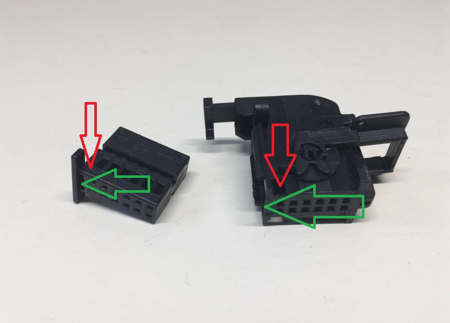

Das Gitter ist das kleinste Problem, aber wie wird der Stecker zerlegt der am SiD ist?
Hab nach zwei Stunden aufgegeben……:redface:……

Im Video Beitrag #46 werden die Haltenasen, in folgendem Bild mit dem linken Roten Pfeil gekennzeichnet, mit einem Scharfen Gegenstand weggekratzt. Sie werden (wie im Video erklärt nicht wirklich für den Zusammenhalt des Steckers benötigt).
[Mein Verfahrensweg war folgender: Ich habe einen Schraubenzieher bemüht und Steckte Ihn in die mit dem Grün markierten Stelle als "Hebel". Dann drückte ich die Haltenase welche Rot markiert ist durch das Rot markierte Loch im Gehäuse (diese Haltenase befindet sich beidseitig). Durch das Hebeln mit dem Schraubenzieher konnte ich den Stecker seitlich rausziehen. ]

Das Zerlegen des Steckers oben ist etwas kniffelig, daran bin ich beim ersten Versuch gescheitert, hier ein Video dazu:
