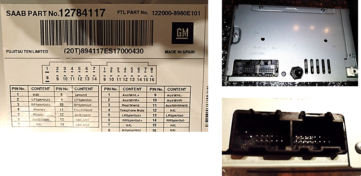

da ich es nicht gebacken bekomme mein Radio trotzt Anleitung auszubauen, wollte ich mal fragen ob mir wer von euch ein Bild schicken kann auf der ich sehe welche Kabel ich brauche um mein Pioneer SPH-DA120 anschließen zu können.

anbei Fotos von meinem Infotainment 70 welches ich mir auch als Ersatz zur Seite gelegt habe ...
Die Frage zum "AuxIn" habe ich hierzu auch noch nicht beantworten können. Auf der Anschlussbelegung (Etikette auf dem Gerät) wird extern über den Anschlussstecker der AuxIn an Pin 1-2,9-10 angegeben, auch wenn diesbzgl. stets kommentiert wird, dass dieser an den Geräten ab Facelift extern nicht mehr aktivierbar ist ...
Für den Anschluss eines anderen Radios ist dies natürlich ohne Belang, da vom jeweiligen Radio selbst abhängig...
Gruss Cc2
PS: hoffe es ist das Gerät welches gemeint war ...
ja genau das habe ich auch.
Darf ich die Bilder nutzen und meinem HiFi Spezi zuschicken, damit dieser mir den richtigen LFB Adapter etc. raussuchen kann?
Danke :)
ich denke, dass sollte kein Problem sein ... habe die Bilder ja selbst kurz aufgenommen ...
so habe die Bilder verschickt, danke für die Bilder.
