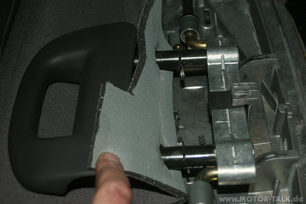

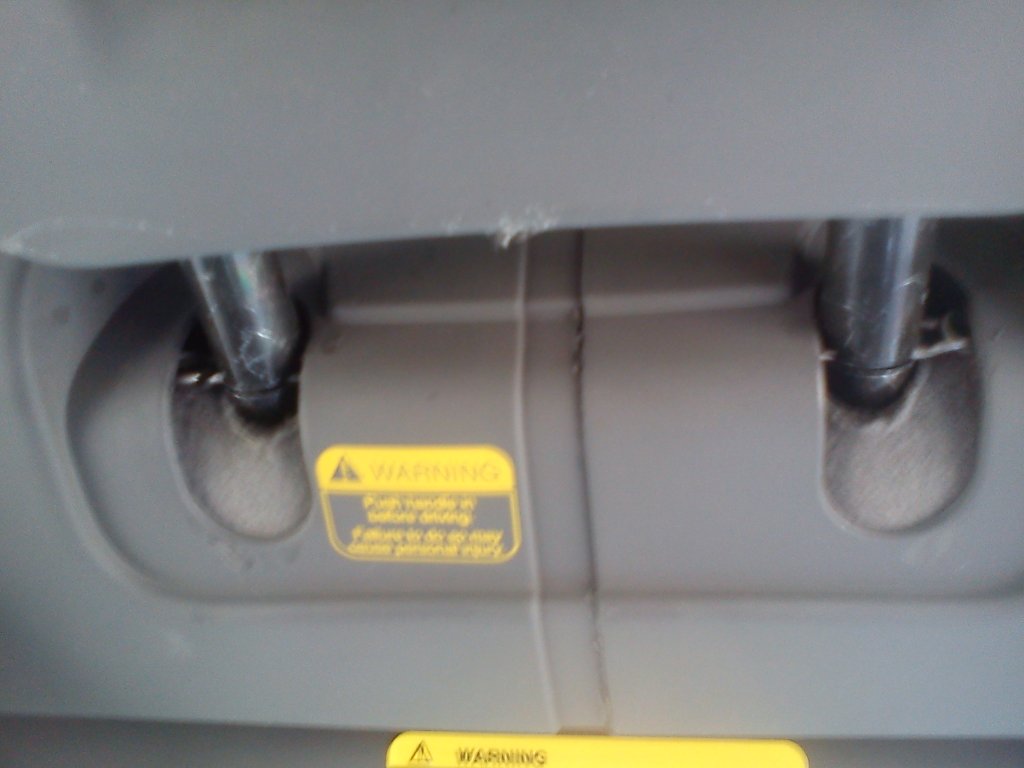

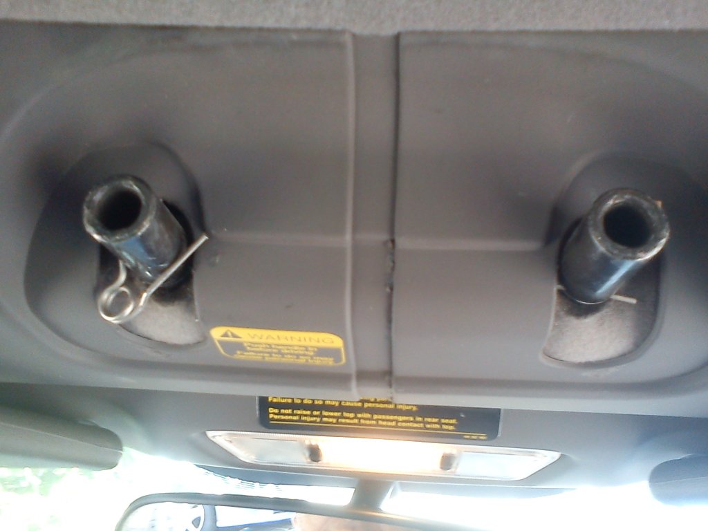

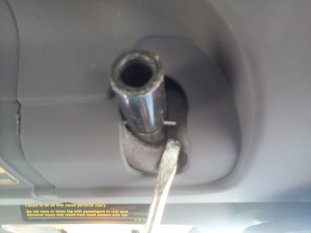

dachgriff-03-2766374174878561275.thumb.jpg.cb5c5a8dd68897803cd71592fc473166.jpg DSC00264.thumb.jpg.0925a2cd13d912c19289b7a98bc79164.jpg DSC00263.thumb.jpg.ace57ff8dc9e338dd01bd44ee839a25f.jpg DSC00265.thumb.jpg.2dc268efca2e58c7716dda5b48304e4f.jpg [ATTACH=full] Irgendwo in diesem Forum wurde dieses Problem behandelt. Finde es aber nicht.
Wie es gelöst wurde kann ich nicht erklären, habe aber paar Bilder dazu.
Gruss Ulrich[/ATTACH]
Bearbeitet von Ulrich
. ......Irgendwo in diesem Forum wurde dieses Problem behandelt. Finde es aber nicht.
....denke du meinst diesen Beitrag und die dortigen weiteren Verlinkungen....
http://www.saab-cars.de/threads/9-3-cabrio-verdeckverrieglungshebel.44785/#post-926504
