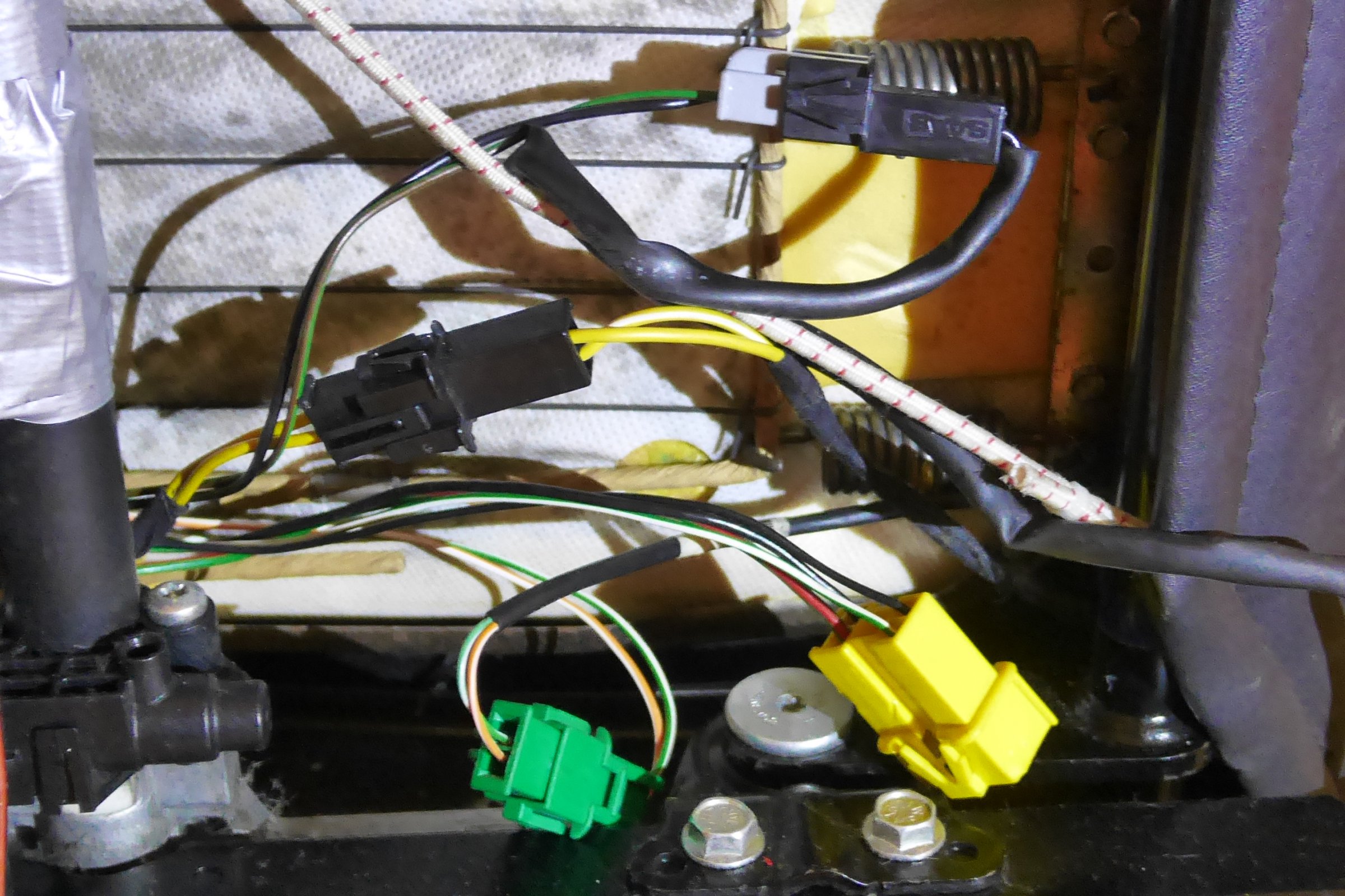

Hallo zusammen,
kann mir jemand sagen, welche dieser Kabel zur Sitzheizung (sowohl Lehne als auch Sitzfläche) gehören?
Ich wollte nicht wahllos herumprobieren, da mir sonst vielleicht der Seiten-Airbag entgegen gesprungen wäre:biggrin:
Es geht um einen elektisch verstellbaren Sitz von einem 9-3I Aero.

Aud der Erinnerung raus, glaube ich das es der Schwarze Stecker mit den Kabelfarben Gelb und Gelb/Weiss ist. Die Kabel kann man aber gut zur Lehne und Sitzfläche verfolgen

Da finde ich im WIS für die +-Seite die Farben grün/rot, für die -Seite die Farbe schwarz, gelten für beide Heizkissen Sitzfläche und Rückenlehne, hast auch PN dazu........
