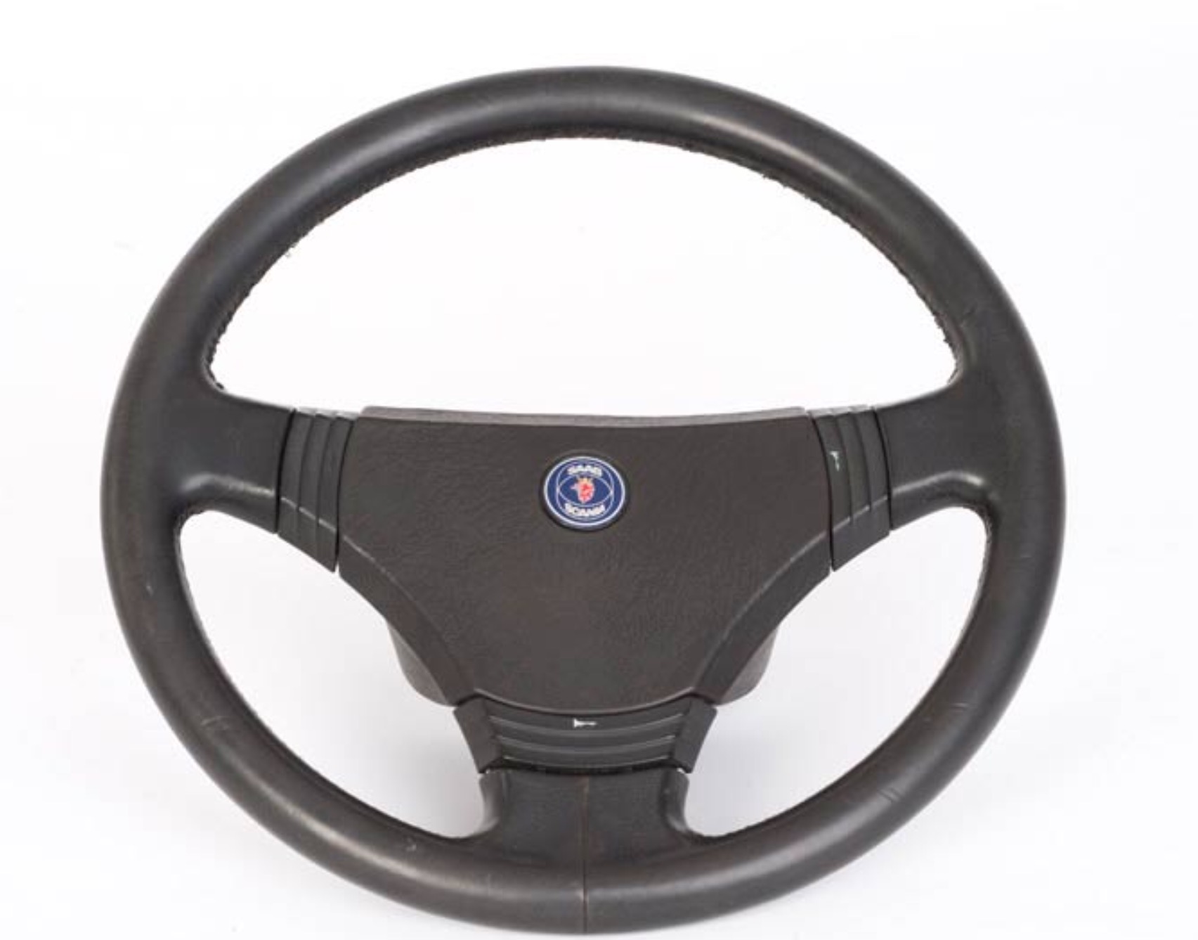

Ich habe ein "Turbo"-Lederlenkrad aus einem 88er 900TU16 gefunden, das ich in meinen 90er 9000 2.3i einbauen möchte (siehe Bild).
Sollte das - wie erhofft - plug&play mäßig funktionieren, oder gibt es trotz der optischen Ähnlichkeit zu den frühen 9000er "Turbo"-Lenkrädern doch irgendwelche Unterschiede?

Die Unterschiede liegen allein am vorhandenen oder eben fehlenden Mitnehmer (Stift). Der ist entweder nachzurüsten oder zu entfernen.
Hi, danke für die schnelle Antwort! Hat denn das 900er Lenkrad den erwähnten Mitnehmer, oder das 9000er?
